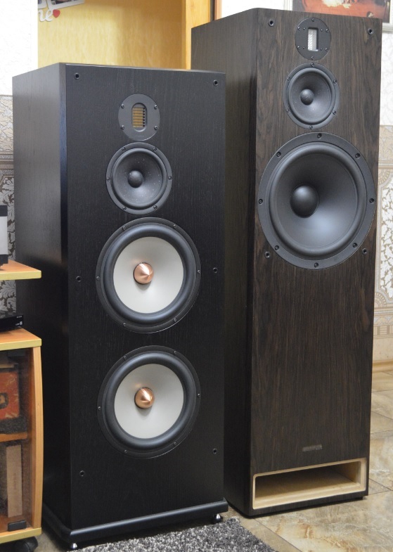

    Выкладываю материалы для повторения новой трехполосной АС Crescendo . Состав головок
    AMT Tweeter Mundorf, AMT19CM1.1-C
    SB Acoustics 6.5" Satori midrange 8Ohm, MR16P-8
    Seas Excel E0026-08S W26FX001
    Оформление НЧ головок - ЗЯ, каждая в отдельном объеме. Оформление СЧ головки ОЯ с ПАС.

  10. #49

    Цитата Сообщение от Parf Посмотреть сообщение
    Алексей Коваленко, большой динамик это что?
    СВ-акустик 12"
    С уважением,Алексей.

    По умолчанию Re: Трехполосная АС Crescendo
    Алексей, АС на двенашке впечатляют!!!
  13. #52
    СВ-акустик 12"
    Только по его виду ощущается, что он реально басит
    Обе акустики стоят рядом. Будет отзыв по сравнению хейла мундорф с малиновским?
    Пока только габаритами . АС в работе еще...
    АС с двумя десятками уже пакуется для отправки заказчику. А АС двенашкой еще не настроена...так что, к сожалению, снова не получится сравнить.

    В каждой АС всегда что-то приходится делать "не по науке", искать приемлемые компромиссы.
    Сижу вот, читаю... А знаешь, тёзка, наверно было бы интересно увидеть промежуточные шаги при проектировании сшивки полос в АС, с субъективным описанием. Я считаю - это самое трудоемкое. Ну то есть что-то снял, сшил в CADе, припаял и отдал заказчику, потому как "прогреется" и "и так классно звучит" - это слишком просто. Выдал конечный результат - отчасти так и выглядит. И "Люди не любят чужих неудач. Дали мяч - ху**ч!" То, что за кадром - сомнения, допиливание - этого нет. Я не прошу драмы - интересно увидеть процесс, чтобы и себе что-то понять. Меня, например, в этом проекте бесит стоимость головок - но кому какое дело? Это не отменяет моего интереса к процессу настройки согласования полос. Но такое написать - отдельный труд. Или бесполезный?..с другими динамиками - другая история?.. Свою голову другому не пришьешь. И понять такое описание - тоже труд
