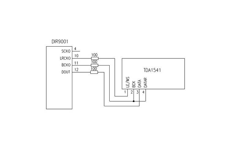

    Вопрос к уважаемому сообществу:Nazar Overture 2.3 -
    - c ЦФ работает. Хочу попробовать NOS - спортивный интерес.Подаю мимо ЦФ с ДИРки напрямую на первые 4 ноги TDA1541a ( земли соединяю, естественно)- тишина. В интернете выложены схемы , где с DIR9001 напрямую ( через 100 Ом) подаются сигналы на LE/WS,BCK(DATA R),DATA ножки 1541( понятно - инет). FMT0,FMT1,PSC0,PSC1 - стоят тумблеры - пробовал разные варианты. Что не так делаю?

    digilab,
    Не пойму фразу
    nos dac цф он сейчас есть в любом daw
    TDA1541 понимает только 16 бит, мастер клок ей не нужен. Вопрос в том, что подаю сигналы с выхода dir9001 на вход цф - все работает, подают те же сигналы на входы 1541 - тишина. Где может быть косяк? ( везде - не ответ).

    Старый знакомый Аватар для Злой
    30.10.2009
    412
    По умолчанию Re: Покритикуйте китайский приемник на DIR9001.
    Перепутал ноги или что скорее всего выходной формат dir9001 другой, ЦФ преобразует его в нужный.
    У меня всё заработало сразу. Правда приёмник на ДИР-ку я делал сам. Какой формат скармливаете ТДА-шке?
    У меня есть второй цап на 1541 ( покупной, nos ,но не на dir9001 ) там все работает. Насчёт формата , у 9001 по даташиту 4 выходных -у меня стоят переключатели. Правильный я так понимаю 16 битовый /fmt0,fmt1 в нулях -так у меня с цф работает/
    Сейчас посмотрел: у меня как раз на fmt0,fmt1 "1"... И при этом всё нормально вяжется с ТДА.
    У меня на этой китайской плате с Dir написано
    fmt0=1, fmt1=1 формат 24bit I2S - но так тоже не работало.
    с ЦФ Sony SXD1244 у меня работает только fmt0=0? fmt1=0 формат 16 бит
    Т е Вы три сигнала подаете на 4 первые ноги TDA через резисторы ( 1 меня ок 100 Ом) + земля и все?
    Еще пробовал через ADUM подключить TDA1541a - тогда разные земли получаются, как с ЦФ - то же тишина. Еще если с с ЦФ подать непосредственно на 1541а без ADUM - то же не работает. Не пойму почему- ADUM же просто развязка.
    Подключал согласно этой картинке.Нажмите на изображение для увеличения.
    Согласно ей и подсоединял. И на первых 4 ножках тда осцилограммытакие как на выходе dir, т е сигналы проходят. Думаю , надо все ноги на dir проанализировать, чего там в китайской платка. Всем спасибо, найду в чем косяк - напишу. Главное, что так в принципе должно работать.
