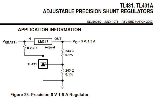

    Кому не нравится подавление пульсаций у 317-ой, юзайте LM317+TL431
    А это как? Куда 431 к 317 прикрутить? Ну можно ИТ на 431 сделать и 431-й же делать опору, правда не знаю будет ли от этого хорошо.
    Вот из TI даташита
    юзайте LM317+TL431
    Так ведь TL сама шумит… Низковольтные стабилитроны шумят меньше.
    Где-то уже писали, что сильно шумят подделки, а с оригиналами все в порядке
    Прогон.

    Цитата Сообщение от pokos
    Прогон.
    А поконкретнее?
    Что сие значит? ©
  18. #57
    Завсегдатай Аватар для pokos
    18.08.2005
    1,355
    По умолчанию Re: КП904
    Шумят не слабо и самые что ни на есть родные. А уж кетайские шумят так, что шуба заворачивается.

    5,529
    Господа, обсуждать уровень шума стабилизаторов нужно с привязкой к схеме. Если это опора для смещения усилителя воспроизведения - это одно, если стоит в УМ - это совсем другое. Я 431-ю применяю в ИОН стабилизации режима УМ, шумовая подставка всего УМ находится на уровне -130дБ, слышен легкий шум, если ухо приложить к ВЧ динамику с чутьем 93дБ/Вт. 431-е производства TI из Чип-Дипа.
