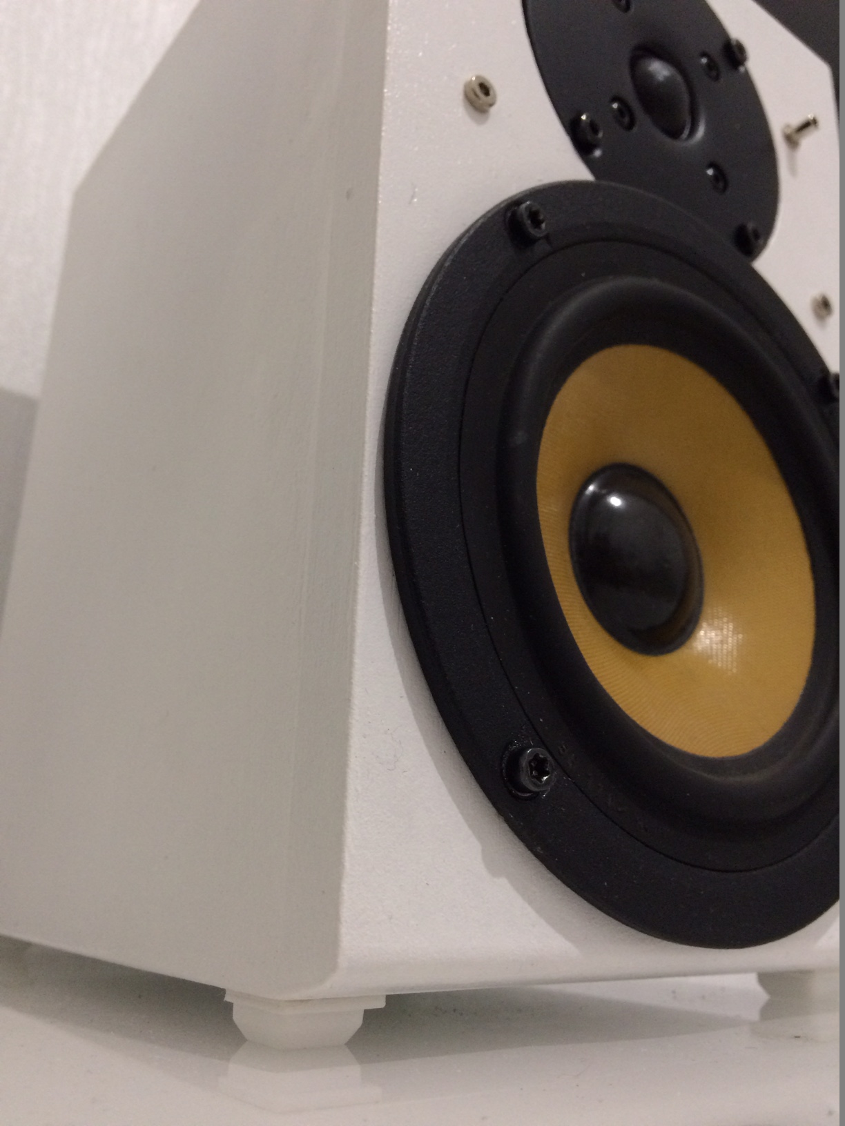

    Долго мучал и вот наконец оформил в приличный вид двухполоску.

    ВЧ

    Если колонки ставить не на стойки, а на горизонтальную поверхность (стол или тумбочку), то режектор С10 L5 R15 можно не делать - отражение от поверхности вырежет этот горбик само.

    внутри корпуса лоскут какой то пушистой тряпки одет на трубу фазика.
    добавлял по слуху. Меньше тряпок - деревянный звук, больше тряпок - пропадает упругость баса и выпячивается СЧ.
    Как тряпки добавлять "научно" без шаманства, для меня так и осталось загадкой...
    Сведена с переплюсовкой твитера, идеальная расстановка - уши на уровне оси мидбаса (замеры тоже с оси мидбаса делал).
    Почему именно так - вот здесь подробнее

    Цитата Сообщение от Bedwere Посмотреть сообщение
    К тому же с готовыми корпусами есть один неприятный момент: надо самостоятельно делать вырезы под динамики.
    моментов совсем не один.
    сделать нормальный корпус это воообще не так просто так, как кажется.
    Во первых нужно углубление пищалки, нужно тестить как это углубление будет себя вести, тут появится проблема в EDGE потому что он не умеет это углубление моделировать.
    Во вторых внутренние стояки не увидишь пока не вставишь динамик в корпус.
    Да и снаружи все углы будут иметь уникальную картину дифракции.
    И на этой стадии понять что корпус гавно очень обидно.
    Вот это и называется "сделать корпус под динамик". И для этого нужен свой фрезер и своя мастерская.
    А делать квадратный ящик тупо под параметры Тиля Смолла за 7 тысяч (я узнавал в разных местах ценник без отделки) - это под детски наивно как то... Ничем не лучше чем взять просто ящик и вставить туда дин

    Почему то мне кажется, что Вы сильно все усложняете. Если Вы делаете АС на динамиках вроде Vifa MG14 многое из того что Вы говорите не будет слышно. Вы же не считает дифракцию на каждой тумбочке и стуле в вашей комнате прослушивания? А вот кстати резюки в фильтре НЧ слышно очень даже может быть, да и RLC цепочки - штуки звук в ряде случае явно портящие.
    И кстати, у пища Вашего резонанс 980 Гц. Если Вы делаете с переполюсовкой, то значит Вам нужно сделать более плавный скат обоих динамиков (как собственно у Вас и есть - посмотрите свой net gain вч фильтра на 980Гц), а значит, резонанс получается не так подавлен, как в случае с прямым включением. И вот это то как раз может быть слышно - на частоте резонанса у пища дикий пик искажений, поэтому подбирать для переполюсовки нужно возможно более низкорезонансные ВЧ головки.
    я вот жду вот таких советов и конструктивной критики.
    Подскажите что такое Net gain не совсем понял?
    Разве резонанс недостаточно подавлен?
    И я не понимаю зависимости слышимости резонанса от полярности подключения. Объясните подробнее
    Передаточная функция (в данном случае фильтра ВЧ).
    Зависимость простая - если Вы переполюсовываете, чтобы убрать полученную яму Вам нужно сделать так или иначе передаточную функцию фильтров более пологой. Это почти всегда так если Вы поэкспериментируете в том же LSP-каде. И у Вас это видно -спад того же ВЧ достаточно пологий. А если спад менее пологий, то и резонанс подавлен меньше. Если частота резонанса велика и он подавлен недостаточно, то это может придавать характерную "пласмассовость" звуку (нелинейные искажения любого твиттера на частоте резонанса огромны) .
    нет, чтобы убрать полученную яму я не компенсирую это фильтром уменьшая добротность. Мои убеждения такие, что подкручивать фазу под положение динамиков на морде чтобы получить ровную АЧХ - портят звук.
    Чтобы скомпенсировать яму надо другой корпус утопить пищалку (сделав ступеньку), А так как тут ступенька недостаточная то я при замере просто переместил микрофон на оси мидбаса. И слушать "теоретически" надо уши расположив на оси мидбаса. Но на практике колонка звучит независимо от местоположения ушей.
    Какова все таки у Вас передаточная функция ВЧ фильтра на 980 ( или 1000)Гц?
    Так на картинке есть. Разверните картинку
    График Transfer function

    modus2000, поздравляю с завершенным проектом!
    Умение доводить начатое до конца - это очень важное качество, у меня его не хватает.
    По поводу корпусов - китайский фрезер сейчас 2т.р. стоит, и он решает 90% проблем. Лес у нас дешевый, а прямые руки - дело наживное. Было бы желание!
    Он ничего не решает . Не говоря о том, это что за фрезер за 2т.р.?

    Прокат фрезера 500р. Фреза 230р.
    Правильно, решает желание и прямые руки а фрезер это всего лишь инструмент, хочу заметить инструмент при помощи которого можно решить бОльший процент наших задач по дереву
