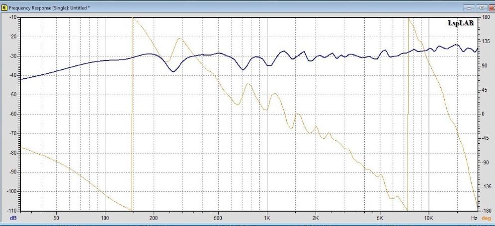

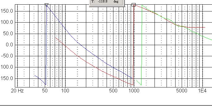

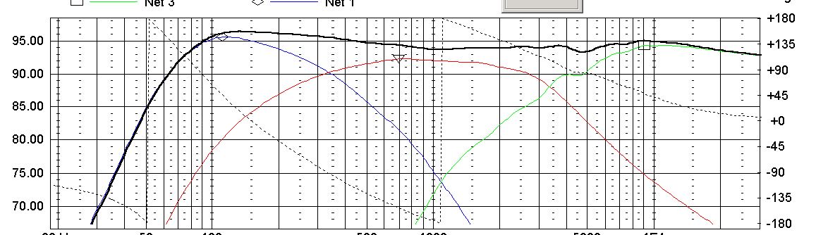

    Георгий простите пожалуйста что засоряю ветку, у меня в проекте без конденсатора на сч получилось вот
    как вы думаете сильно ли отразиться на звучании разница фаз НЧ-СЧ.
    АЧХ ровная как стол.
    сч фи 2 литра настройка на 110гц.
    раздел нч-сч где то 350. Фильтр нч 2-й порядок.

    Но это же не не с измеренными АЧХ в модели. С реальными АЧХ все будет по-другому.
    Георгий Крылов

    По умолчанию Re: АС на Сканспике и бериллиевом Trasducer Lab
    измерения там очень близко к этому. есть погрешность но тенденция налицо.
    вот измененная ачх но на фильтрах 2-го порядка, симуляции того и этого совпадают, практически сливаются

    Вообще такое расхождение фаз влияте на звук?

    Фазы на симуляторе посчитанны симулятором. Для справки можно на них смотреть. Если вы раздвигаете полосы, есть разброс фаз на картинке. Суммарная АЧХ какая-то получится и с нее симулятор посчитает ФЧХ. Дальше только на слух. Вообще что-то прикидывать на симуляторе, не запихав туда померенные АЧХ по полосам и параметрых и координаты динамиков, по-моему, не стОит. И у меня совсем на часто хорошо симулятор совпадает с последующими измерениями. Иногда получается "подогнать" поправив сдвиги динамиков по глубине, а иногда, в случае сильно неминимальнофазовы[ динамиков (вроде D7608) - не совпадает совсем.
    Но при этом симулятор все рано полезен, так как меняя компонент, можно вилдеть, что меняется и в какую сторону, так как многие вещи неочевидны.
