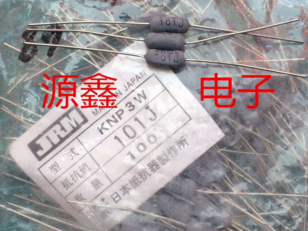

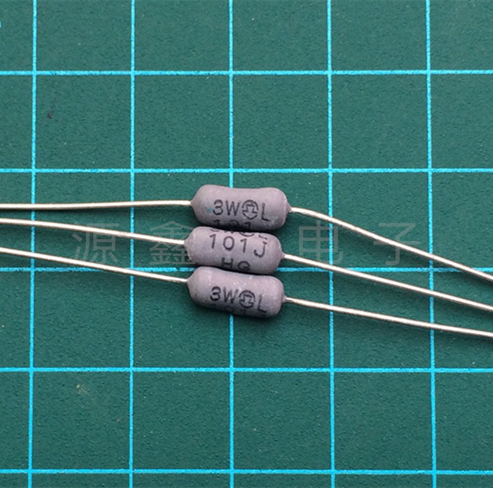

    По умолчанию Re: Помогите опознать деталь
    Помогите опознать производителя и серию или тип резистора.
    https://imgur.com/2By053o
  21. #60
    Видимо это японский антиквариат из 70-х годов фирмы JRM серия KNP3W. По крайней мере такая информация на китайских сайтах.
    http://www.jrm.co.jp/pdf_products/fixed_resis/knp.pdf
