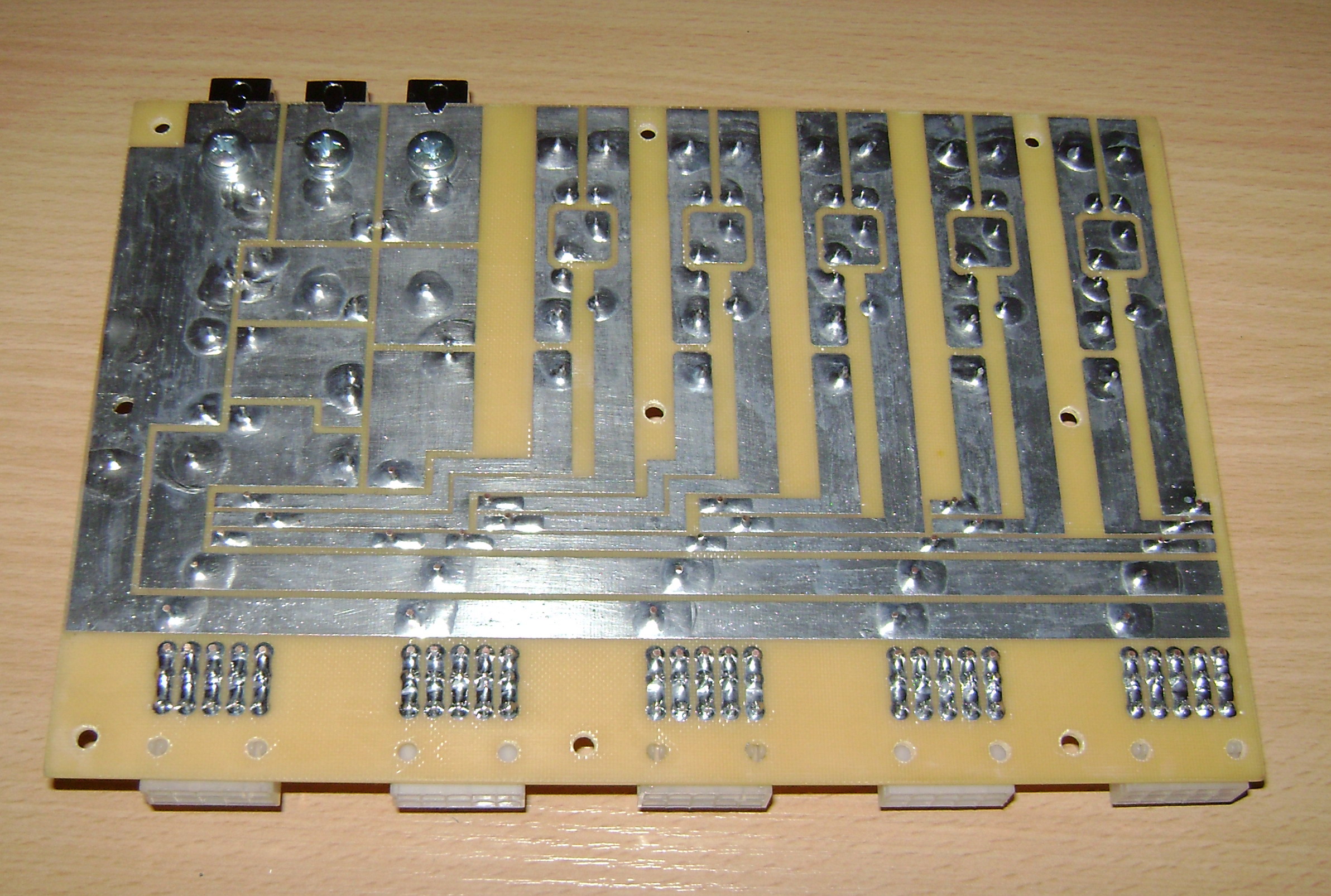

    Концепция. Схема 4.1 = 2 фронт + 2 тыл + сабвуфер. Аналоговая звуковая карта (склоняюсь к ASUS Xonar DX, т.к. давно использую её дома в связке с Audiomaniac Amp No1) + 5 моноблоков: на каждый канал усиления свой источник питания и усилитель мощности.
    "Моноблок" конечно не самое экономичное в финансовом плане и в плане энергопотребления решение, но имеет и свои плюсы: абсолютное разделение каналов, полное исключение земляных петель, питание каждого канала от своего источника, удобство масштабирования системы.
    За основу взят усилитель на LM3886 по мотивам Маньяка-Романова. Выбор обоснован тем, что данный усилитель давно и исправно трудится дома, очень хорошо себя зарекомендовал, как по надежности, так и по качеству звучания.
    Конструктив.
    Без ущерба феньшую и концепции авторов, все удалось уплющить на двустороннюю плату размером 222 х 47 мм. На плате нет входного LC-фильтра по питанию - он будет на отдельной плате, общий для всех каналов. На этой же плате будут располагаться выходные фильтры каналов.
    При разработке платы особое внимание было уделено силовой части, разводке земляных проводников и слаботочных цепей. Входные разъемы и регулятор громкости также расположены на основной плате.
    В финальной версии платы, в части преобразователя, немного нарушена симметрия из-за применения радиаторов ключей, т.к. при длительной работе на максимальной мощности они все же немного греются.
    На плате предусмотрены места для установки элементов снаберов первичной и вторичной обмоток трансформатора, хотя они и не нужны.
    Изображение платы, схемы узлов и расчетные данные трансформатора прилагаются.
    На данный момент собран и тестируется прототип устройства.
    Плата самодельная, односторонняя, с 5-ю перемычками. Радиаторов на ключах и диодах нет, снаберов в первичке и вторичке трансформатора нет, резисторов в затворах ключей нет.
    Питаюсь от импульсного, нестабилизированного источника для светодиодных лент 12V/15A. Напряжение на входе преобразователя = 12.2v. Напряжения питания получились: для 3886 +/-27.5в, для ОУ +/-13.2в. Просадок, в т.ч. и под нагрузкой, не обнаружено.
    Прямоугольнички на выходах ШИМ, на концах первички и вторички красивые и ровные, в т.ч. и под нагрузкой.
    Постоянка на выходе -50мВ - грешу на самодельную, плохо промытую плату.
    Ключи немного разогреваются при длительной (около 2-х часов) работе на максимальной мощности. Трансформатор, диоды, дросселя - холодные. Совсем немного греется микросхема ШИМ и резисторы со стабилитронами питания ОУ.
    Несмотря на далеко не аудиофильские комплектующие, качество звучания отменное! Усилок уверенно тянет как широкополосную акустику Arslab AC-1, так и автомобильный сабвуфер DLS M110 in box. Частотный диапазон хороший, бас плотный и упругий. Гонял его целый день - звучание не утомляет.
    Можно сказать - проект удался!

    По умолчанию Re: Audiomaniac Amp No1 - автоверсия
    Alex-L,
    а не хочешь сам сделать? Лучше всего взять Klotz MC5000 и хорошие RCA и хороший миниджек.
    Опять же. Лучше оплётку подключать только со стороны усилителя, а сигнал + и - подавать на свитые внутренние проводники, так будет и магнитная и электрическая наводка убираться. Джеки широкие есть в продаже, для такого толстого кабеля.
    И ещё вот надумал... Вообще хорошо бы буфер Маньяка убрать и поставить туда балансный буфер на ad8066. В автомобиле это решает 100% проблем с наводками. А кабели для подключения изготовить по типу баланс - небаланс, они также очень хорошо "глушат" балансную помеху. Но это уже в след. версии усилителя надо.
    С уважением, Сергей.
    Держатель предохранителя, дроссели и защитный диод не слабоваты?
  13. #52
    Аватар для Alex-L
    17.05.2009
    355
    Не думаю.
    Длина контактов держателя измеряется единицами миллиметров; действительно большие токи - только в пиках. У меня есть усилитель Challenger TA-5.1 (6 каналов по 100Вт). Так в нем типа таких же стоят - отработал 6 лет - с этой стороны проблем не было. Итого - нормально. Ну а время проверит
    По поводу дросселей. Уже в который раз процитирую А.Котова - целиком и полностью с ним согласен:
    Для подавления помех в цепи питания обычно ставят дроссель. В этой цепи большой постоянный ток, потому (грамотные) разработчики ставят дроссели на металлопорошковых кольцах во избежание насыщения. Однако почти ни когда не беспокоятся о проникновении помех от преобразователя в бортовую сеть автомобиля - потому конденсатор ставят лишь после дросселя, возле ключей. При этом дроссель получается большим по габаритам (ток-то ведь большой), а для успешного подавления помех имеет большое количество витков, следовательно - сопротивление по постоянному току. Потом ставят батарею конденсаторов, чтоб просадку напряжения на импульсах тока потребления устранить. Но разумно просто повысить порядок фильтра, поставив два маленьких (по габаритам и сопротивлению провода) дросселя и один из конденсаторов теперь уже существенно уменьшенной (по количеству конденсаторов) батареи поставить между ними. При этом мы еще получаем замечательное подавление помех в обе стороны.
    Задача диода всего лишь пережечь предохранитель в случае неправильной полярности подключения - тут любого (в разумных пределах) хватит. На самом деле диод 4007, по совету quinine, заменен на супрессор 1.5KE18A
    А вот это кстати не очень хорошо, точнее как... если сравнивать с 1n4007, который сам по себе очень слабенький и в пике держит только 30 А, то конечно 1.5KE18A (который в пике держит 60 А) будет лучше.
    Но в целом, 25 А предохранитель он может не успеть сжечь

    Предохранитель на 15А.
    Вообще, имхо, ну очень сложно перепутать полярность при подключении. Хотя некоторые любят так делать - все новые включения начинаются именно с этого
  16. #55
    Завсегдатай Аватар для quinine
    10.01.2006
    1,237
    Alex-L,
    15 должен сжечь, да.
    Дык, а 15 не маловато на 5 каналов?
  17. #56
    Аватар для Alex-L
    17.05.2009
    355
    По 3(три) Ампера на канал? Думаю нормально. Будет гореть - поставлю поболе
