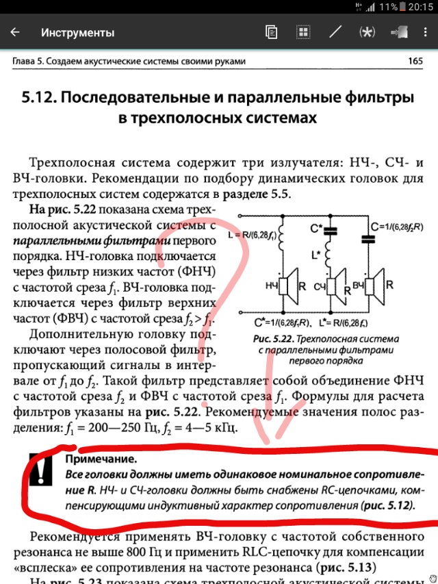

    Здравствуйте, у меня простой вопрос к Сергею Гапоненко по книге " Акустические системы..."
    Почему Вы утверждаете, что в параллельных фильтрах все динамики должны иметь одинаковое номинальное сопротивление?
    стр. 165.
    Вложение 313417
    чуть ранее точно такое же утверждение под картинкой параллельного 2- полосного фильтра первого порядка.
    Непонятно, что мешает динамикам иметь разное сопротивление.
    Я не думаю, что надо здесь дискуссии открывать. напишите мне в почту я отвечу. Вопрос довольно простой. Динамики с разным сопротивлением будут звучать с разной громкостью.
    Кстати, вмоей книжке есть ответ на Ваш вопрос
    https://forum.vegalab.ru/showthread.php?t=79398
    Почитайте раздел про последовательные фильтры.
    Разве тема не по книгам? А что тогда предполагалось обсуждать в теме?
    Непонятно о чем вы, о каком вопросе.
    Если общение происходит в таком ключе загадок, почитай то, посмотрите и найдите это, все перед вами, то я пас и уже ничем не интересуюсь и все расхотелось спрашивать.
