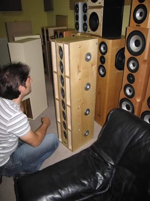

    Это
    Это напоминает колоночки нашего друга-футболиста Г* Что-то оммериканское, типа Genesis, или в этом роде. С кучей СЧ и кучей ленточных ВЧ. Ещё там были басовые ящики, штук восемь восьмёрок. Ураган, чо!
    *Имя изменено по понятным причинам.

    Стас, как это, куда это? На какое расстояние рассчитано и на сколько голов? Неужели, в Раду?
    Ну, щас опять в чём-нибудь нехорошем заподозрят. Это в дом. Не в мой. Но, поучаствовал. Там рядно можно отключать, а можно и не.

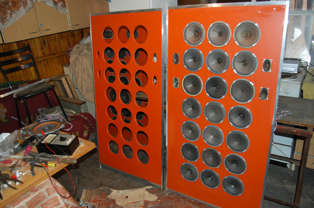

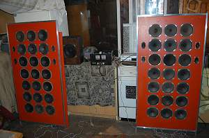

    Так деды знакомые пенсионеры тоже от нечего делать запиливают массивы(динамики там можно использовать копеечные)..и а капелла из состава 3-5исполнителей..станет 10-15..20)..Каким то "боком всплыл 75ГДН..Какой Вам нах-низ нужен ....,что Вы там хотите от этих худеньких певичек с "надорванными связками" услышать.. (ка же сфера нейтрально звучит на голосе.в сч диапазоне)....

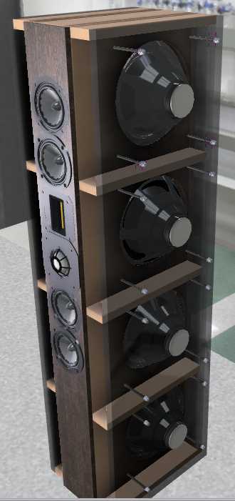

    Если Вы не видите разницы в немецком фирменном проекте, продутом в безэховке и поп-артом из акустики... о чём говорить?
    Я эту АС просчитал вдоль и поперёк, и даже хотел делать. Не все говорят, что в мозг стукнет, некоторые знают о чём.

    Ну конечно на последнем фото если "за уши тянуть" можно и за линейный массив принять.....

    Прекрасный проект! Линейный массив именно в том диапазоне, где он нужнее всего.
