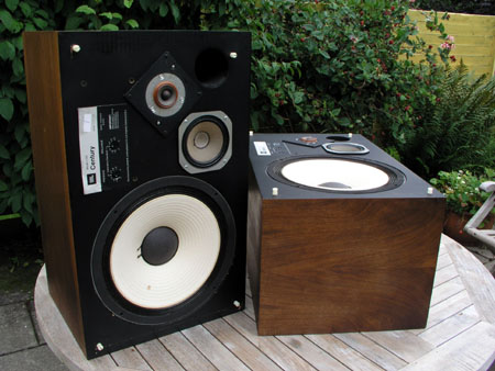

    но надо учесть что центры динамиков будут разнесены примерно на 25 см - тоже компромис.
    ну тогда напрашивается не 5-6", а 3-4". если у нас на середине 10" ШП, то с натягом его самого можно сшить на ~ <=2кГц с низкорезонансной ВЧ, да и еще в неглубоком рупоре.
    Большой ШП - хорош своим масштабом звучания, пусть мелкий СЧ чисто "подпирает" его там где у него начинает падать ДН, и дистанция между ШП и ВЧ еще велика.
    вот типа такого:
    только снизу подбитое пассивным сабом

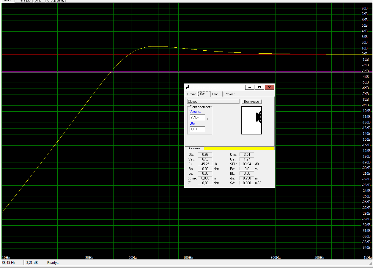

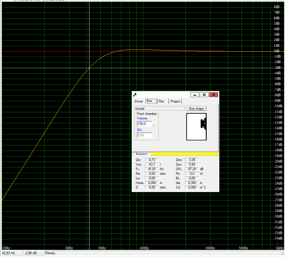

    Вот реально очень серьезно вы подошли к етому, прошу примерно с уровнем "нормально и так пойдет")) 4-х полоска отменяется =)) теперь 3-х полосная но на тех же динамиках. Вот они: НЧ Dibeisi 1201(12" [140пикW\70W]) 4 ом - в ЗЯ вот параметры и расчет
    Скрытый текст
    . СЧ Dibeisi 1001(10" [110пикW\55W]) 4 ом - вот как рассчитать ЗЯ на етом динамике для СЧ частот?WinISD

    По умолчанию Re: Первая постройка АС и сразу 4-х полоска
    Цитата Сообщение от Pantiak Посмотреть сообщение
    НЧ Dibeisi 1201
    СЧ Dibeisi 1001
    что-то я совсем никакой информации не нашел по этим динамикам.
    что это такое вообще? может быть это что-то типа зенонов?
