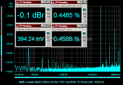

    Справедливости ради, у разлекламированного ТиКана (AMB) искажух у его Mini3 http://www.amb.org/audio/mini3/mini3_sch.png на AD8397 хоть отбавляй
    Измерения Mini3 от NwAvGuy http://nwavguy.blogspot.ru/2011/05/a...phone-amp.html
