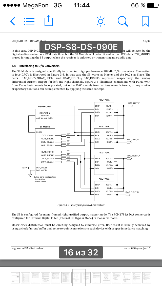

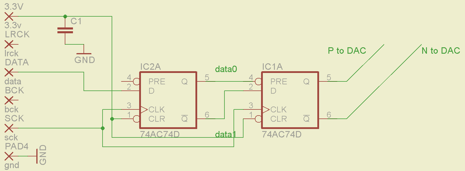

    Подскажите мне пожалуйста , как мне правильно включить два цапа в один канал?
    Если я по схеме вложенной скоммуьирую аналоговый выход , клок спрараллелю а даты подам через регистр смещения на право и лево как сделал Putin , будет работать у меня все правильно?
    ---------- Сообщение добавлено 17.12.2015 в 16.28 ---------- Предыдущее сообщение было 16.12.2015 в 21.12 ----------
    что ни кто не подскажет?

    Уже подсказывал https://forum.vegalab.ru/showthread....=1#post2141028
    Нужно получить инвертированный и не инвертированный сигнал дата (sdata0 , sdata1) для каждого канала.

    Я не совсем понимаю как это реализовать схемотехнически.приведенная мною схема регистров с этим справится или нет, просто пока Путин поделится своей задумкой с плис я уже состряпал плату в которую заложил регистры 74vhc164mx и соответственно на коленках реализовал макетку с этими регистрами и проверил на своих платах моно с одним цапом, работает нормально, а теперь задаю вопрос будет ли эта схема работать с двумя спараллелеными цапами или нужно ещё что то реализовать? Если есть возможность объясните подробнее или поделитесь точной рабочей схемой!

    Нет, ваша схема этого не может. Я сказал вам как сделать так чтоб смогла, более того я бы "отреклочил" на флип-флопах и сигналы битклока с эфсинк. Есть данные, что это крайне, крайне полезно при использовании 1794 и иже с ним. Посмотрите у NXP и TI соответствующие м/с для реклока и получения инверсного и не инверсного сигналов (sdata0 , sdata1) для каждого канала. И не требуйте схему! Посмотрите схемы АДВ и иных авторов, поймите как работает реклок на флип-флопах, найдите флип-флоп с инверсным и не инверсным выходом. Понять самому - безценно.

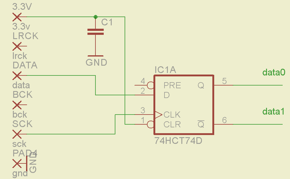

    Получение инверсного и не инверсного сигналов (sdata0 , sdata1) для каждого канала и их пресинхронизация (реклок):
    http://www.nxp.com/products/discrete...igger:74LVC74A
    Пресинхронизация (реклок) остальных сигналов каждого канала:
    http://www.nxp.com/products/discrete...gger:74LVC1G79

    хорошо,теперь необходимо продумать схему коммутации этих мс на каждый из цапов!
    поможете?я сейсас попробую нарисовать эту схему,на сколько я понимаю мне необходимо по одной такой мс на каждый цап,прально?

    Да, только "ноги" логики не должны "висеть в воздухе". Рисуйте полную схему.
    И еще The 74LVC74A is a dual edge triggered D-type flip-flop то есть один корпус содержит два триггера, соответственно одного корпуса будет достаточно для получения инверсного и не инверсного сигналов (sdata0 , sdata1) для каждого канала и их пресинхронизация (реклок).
    74LVC1G79 это один триггер соответственно пара корпусов.

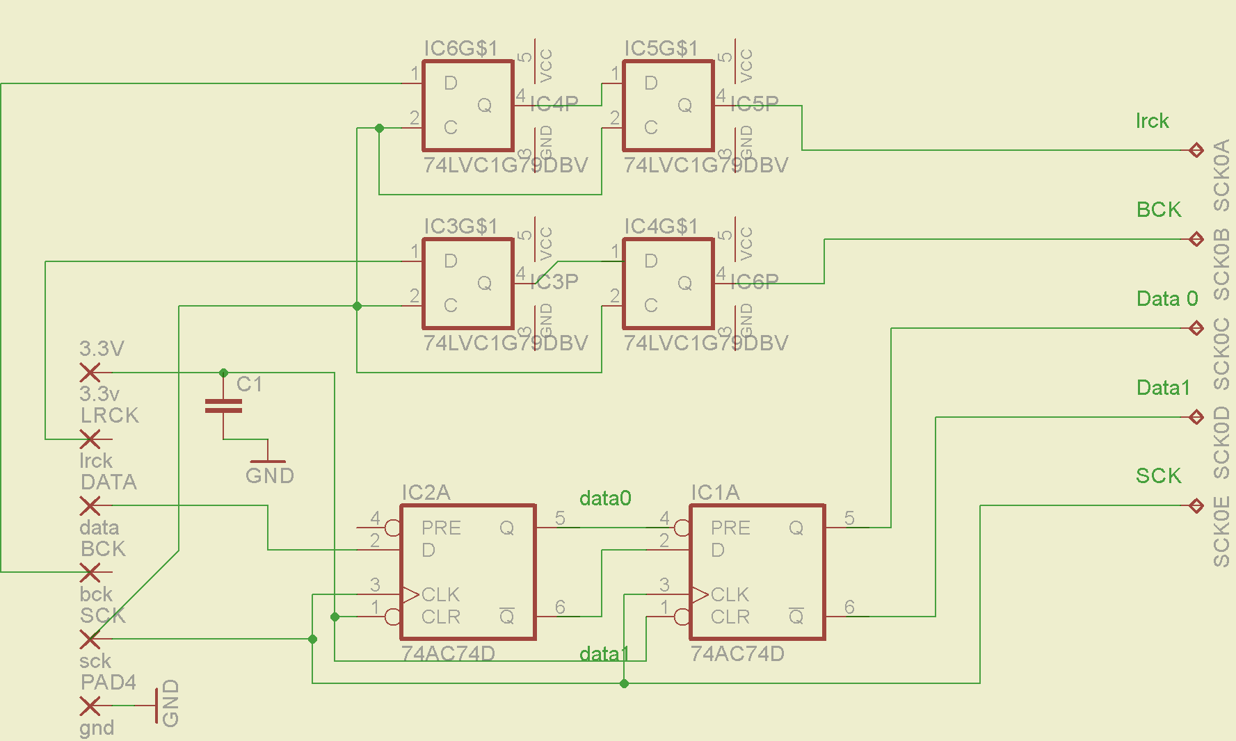

    Так правильно?

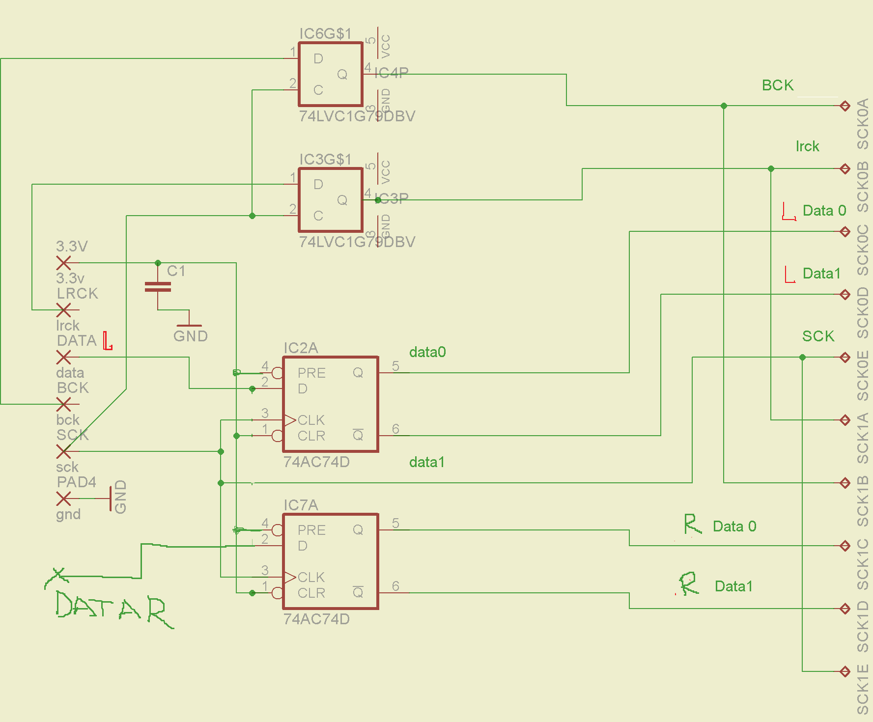

    Скажи Алекс, правильно я нарисовал схему деления даты?
    вот еще дорисовал!

    Нет не правильно. По одному триггеру из 74LVC74A на каждый канал дабы в каждом канале получить инверсный и не инверсный сигнал (sdata0 , sdata1)
    Говорю же рисуйте полную схему. Ноги опять висят.

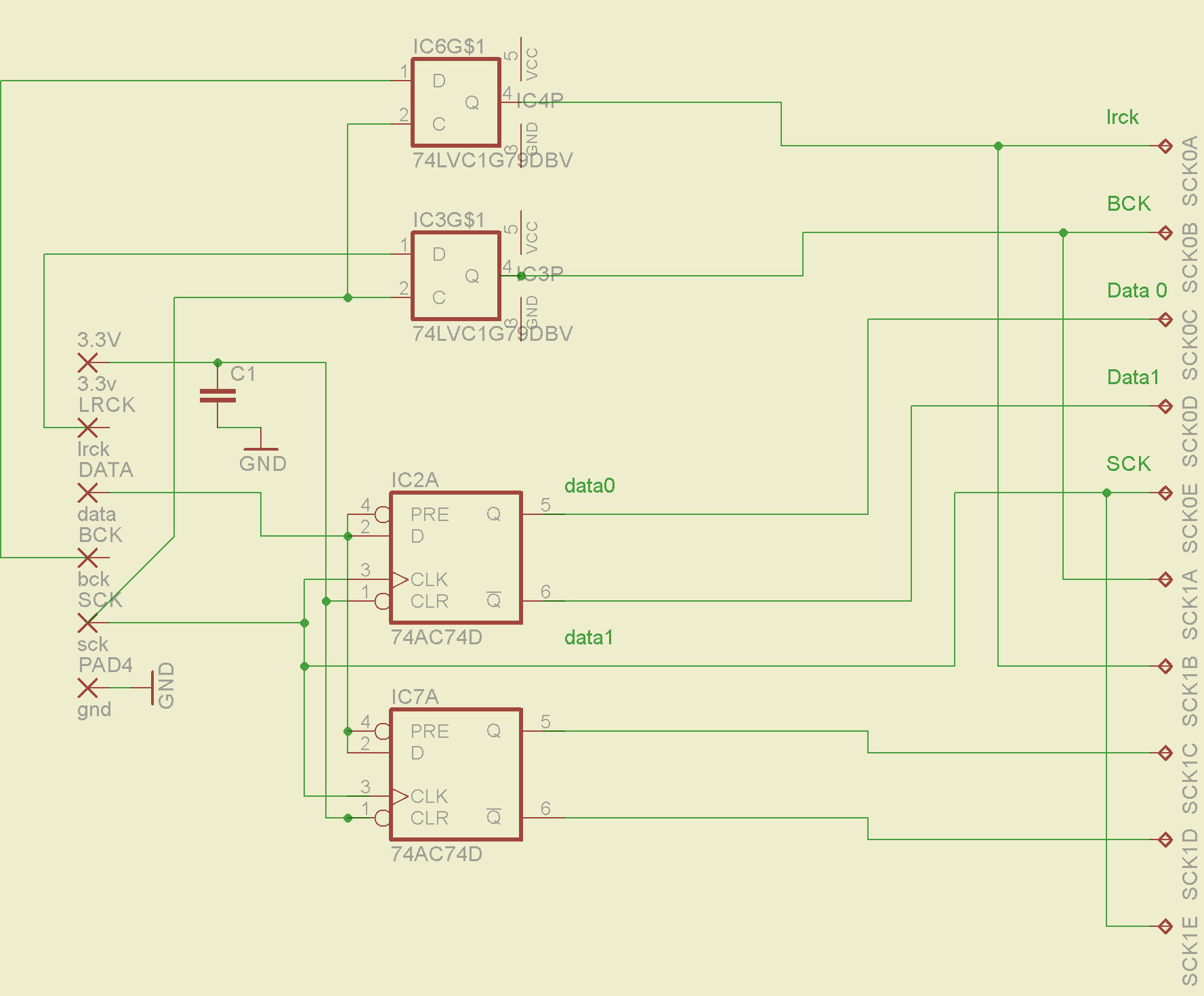

    вот так?
    ---------- Сообщение добавлено 16.59 ---------- Предыдущее сообщение было 16.38 ----------
    с реклоком правильно?

    По умолчанию Re: PCM1794 отключаем цф BYPAS MONO
    Вы к чему это "тулите" никак не пойму? У вас есть dataR, dataL от вашего "сепаратора" на счетчиках, вот эти даты и нужны вам, дабы используя по одному триггеру из 74LVC74A на каждом сигнале dataR, dataL получить инвертированный и не инвертированный сигнал. Остальные два сигнала (битклок и ЛЕ) просто реклочте 74LVC1G79 по одному на каждый сигнал и после раздайте вашим м/с ЦАП.

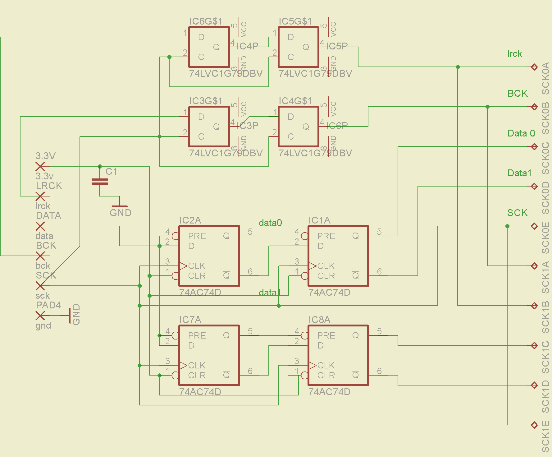

    вот так?

    Вы ответьте мне к чему вы это тулите?
    Где дата правого и левого канала получаемые на вашем "сепараторе", что на первой странице? Где эти сигналы?
    Не пойму почему битклок стал ле и наоборот, но триггеры (реклок) применены верно.

    дорисую сейчас схему сдвига регистров правого плёвого каналов!))

    картинка. Сигнал мастер клока буферизировать, в вашем многоканале так и вообще обязательно.
    http://www.ti.com/lit/ds/symlink/cdclvc1102.pdf
