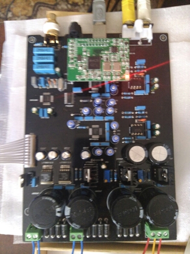

    Всем привет.
    Получил я свою ЦАПу давно - китаец добрый попался, даже XMOS просто-так подарил.

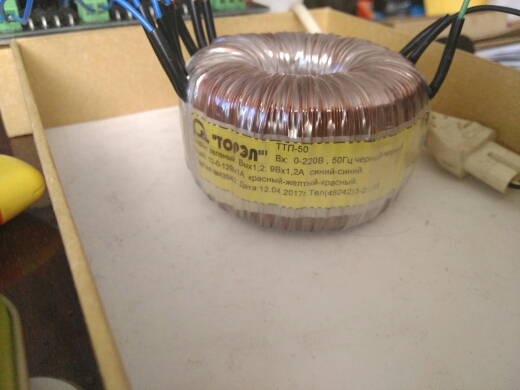

    Дождался трансформаторик заказной. Включилось всё без проблем.
    Без сигнала - тишина уши закладывает. При включении/переключении иногда громко щелкает.
    Греется только один стаб 7805 и два лежачих 3,3в. Ченьть придумаю.

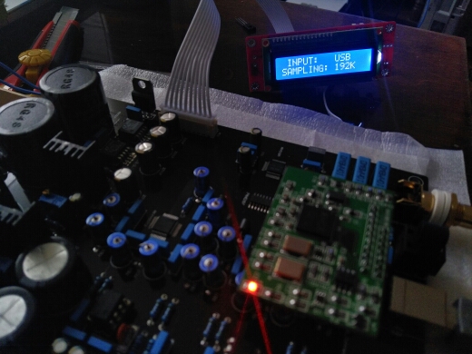

    С андройда завелся сразу и определился на 192К.

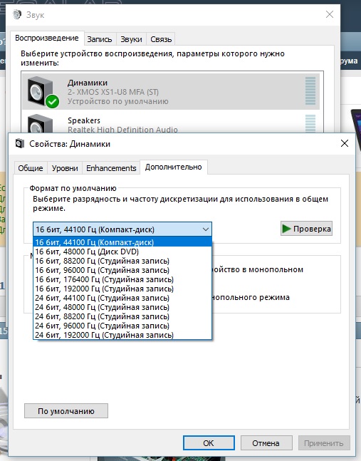

    С ноутбука тоже нормально, драйвера поставил. Но вот DSD не получается в списке ограничения режимов 24/192 (
    Подскажите, может я что-то неправильно включил/настроил?
    Может кабель USB плохой?
    Lvvlvv, а вы как получили DSD? У меня при подключении телефона показывает DSD, но плеер видимо переключает под себя на 192К...
    Это не список ограничения режимов, больше чем 192 и Native-DSD возможно только через ASIO, поэтому винда там ни DSD, ни больше чем 192 и не показывает.

    У меня через USB Audio Player PRO играет, там настройки минимальны.

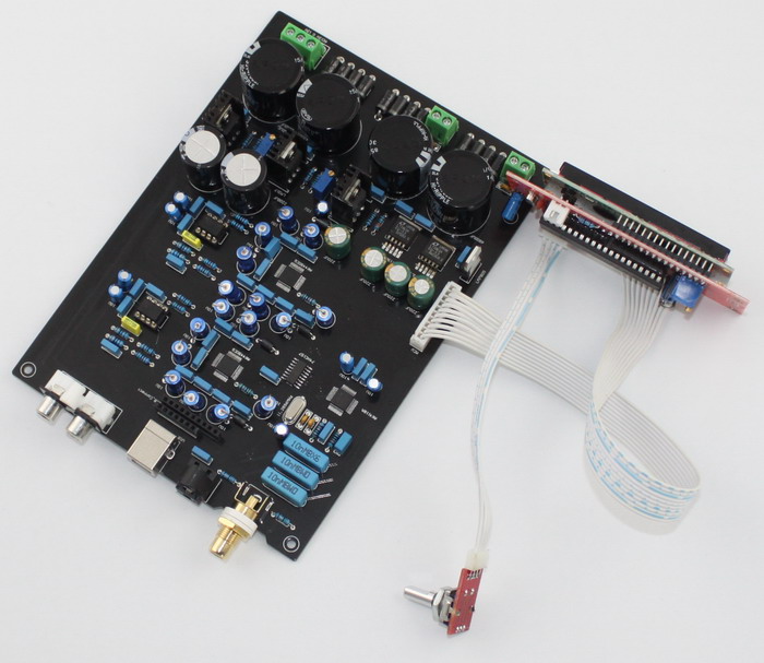

    Приветствую всех, прошу помощи разобраться с ЦАПом,
    получил из китая вот такой: AK4118 + 2хAK4490
    при первом подключении радость была коротка,
    около минуты пока я запустил музыку и все заиграло, я решил потрогать радиаторы, и радиатор на стабилизаторе LT1085 (+5В) был очень горячим (палец не терпит)
    все выключил, подождал пока остынет и стал мерить напряжения
    этот стабилизатор стоит в одной из линий AC9v, цепь такая: AC9v - диодный мост (на диодах 1N5401)- конденсатор (35v * 4700uF) - стабилизатор (LT1085)
    напряжение с трансформатора 9В, на входе стабилизатора около +22В, от куда оно такое появляется -ума не приложу, ну думаю стабилизатор не протянул бы и часа...
    трансформатора на меньшее напряжение у меня не нашлось,
    минуя обе цепочки AC9v я подключился напрямую -после диодного моста, к выводам конденсаторов,
    и подал с отдельного блока питания +7,5В, напряжение на входе стабилизатора стало около +11В, стабилизатор стал гораздо меньше греться, но все равно чувствуется что надо уменьшать напряжение (ток потребления обеих линий около 200-280мА)
    цап снова включен, все играет, на линию AC 12-0-12 был установлен трансформатор с напряжением около 16-0-16, пока другого не нашлось,
    ощупывание деталей показало что довольно сильно греется один из AK4490, и снова пальцу не приятно быть на этом чипе... второй AK4490 холодный...
    снова все выключено и ждет разбирательств...
    помогите пожалуйста ввести в рабочий режим эту плату
    Последний раз редактировалось Jivchic; 03.05.2017 в 21:00.

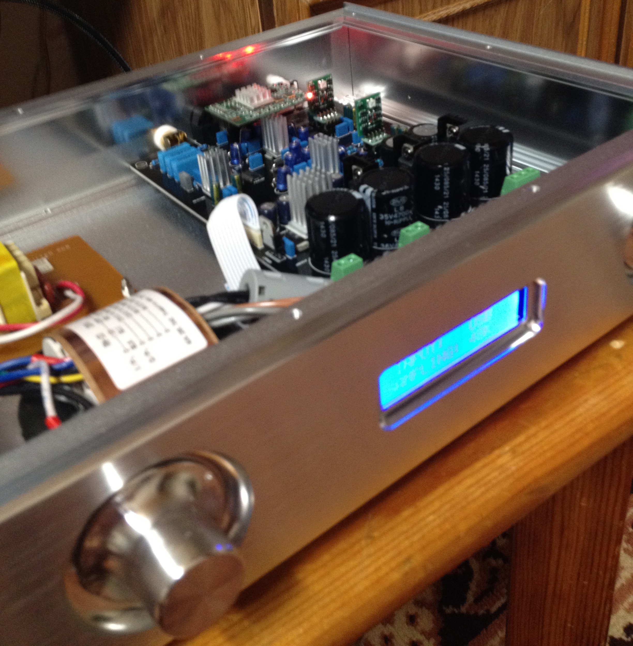

    В общем я доволен своей платой. Ничего менять не буду. Только поменял операционные усилители - поскреб по сусекам - нашел старые TLE2071 - еще TexasInstruments присылал образцы. Наверное психологически, но кажется, что настоящие звук обрабатывают с лёгкостью, не напрягаясь - будто есть большой запас прочности. Но самый приятный эффект - абсолютно перестали греться ЦАПы. Градусов 40 максимум при длительном гонянии на DSD64 (большего не нашел).
    На очереди переделка управления на ардуино ))) ну и самое важное - замена экранчика на чёрно-оранжевый ))) без него никак не слушается
    DSD получилось настроить под WIN10 только на чистой системе. Почему-то получается только на конкретной версии плеера, с конкретными версиями дополнений. Пробовал на старом также настроить - не получается...
