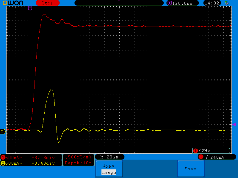

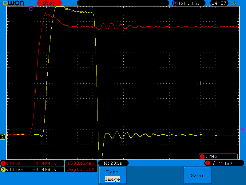

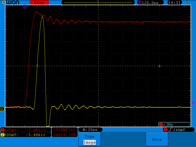

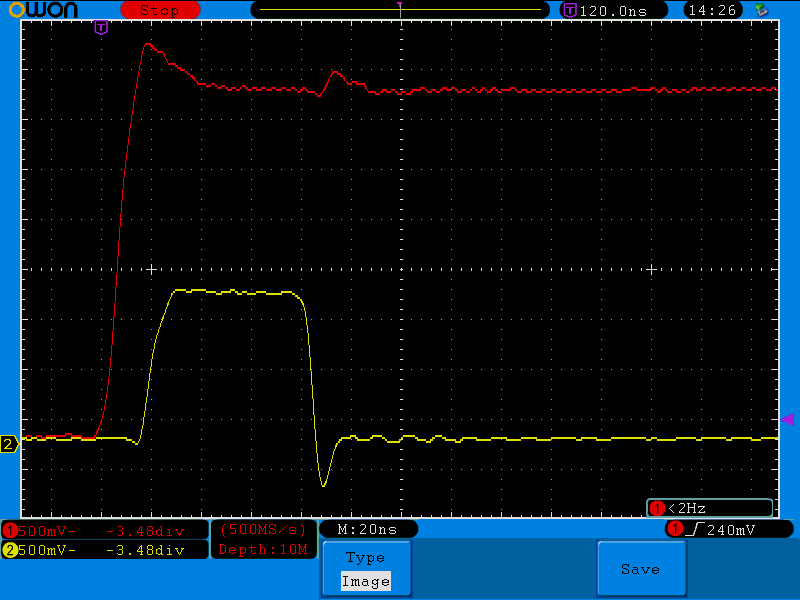

    Собрал формирователь импульса по вот этой схеме (на выходе добавил еще один элемент 2 И-НЕ в качестве инвертора (R - подстроечный 470 Ом, C - 100 пФ)):
    и подключил его к ранее собранной схеме устранения дребезга контактов (см. выше).
    Вот такие осциллограммы получил (красная - на входе формирователя, желтая - на выходе):
    1. 10 Ом, 100 пФ, без нагрузки

    2. 10 Ом, 100 пФ, нагрузка - 75 Ом

    3. 470 Ом, 100 пФ, без нагрузки
Название:	3. 470 Ом, 100 пФ, без нагр&#1.png
    4. 470 Ом, 100 пФ, нагрузка - 75 Ом
Название:	4. 470 Ом, 100 пФ, нагрузк&#10.png
    Не попробовал я транзистор на выходе поставить - не помню как его подключать, а интернет не работал.
    Может подскажете, как правильно добавить транзистор? На выходе у меня стоит К155ЛА3, выходной импульс положительный.
    Насколько высокочастотным должен быть этот транзистор? Есть КТ911В (n-p-n) где-то 1000 МГц.

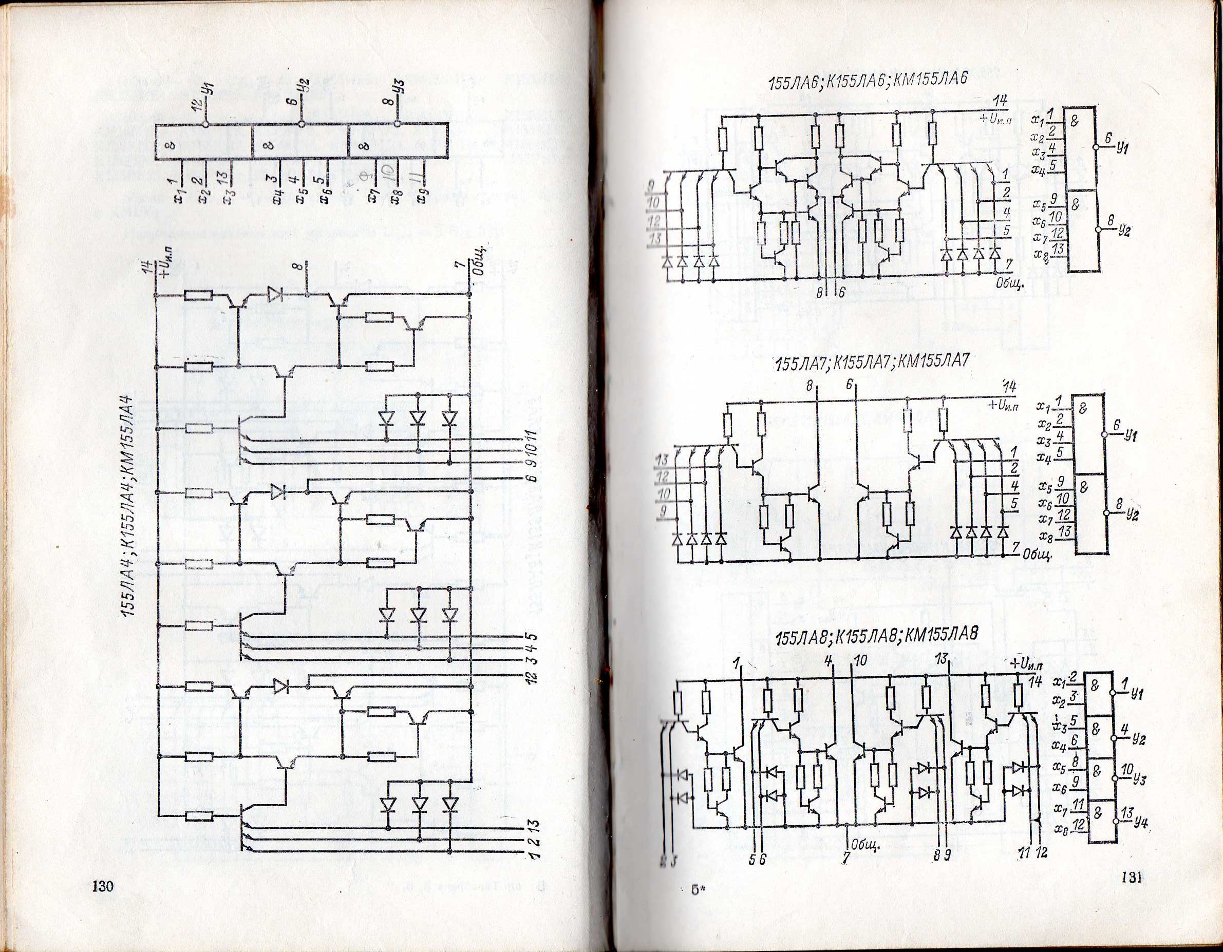

ID:	247850 Попробуйте ЛА6, если такая найдётся. На левой странице ЛА4, у неё инвертор такой же как и у ЛА3. Разницу отличите. Я не знаю какой у них номинал резисторов в коллекторе. Он совместно с нагрузкой может организовать верхнее плечо делителя.
    А, транзистор,.. Попробуйте банальный повторитель. 911тый, эт конечно круто. В качестве повторителя я пробовал 610. 911тые то же есть но так ни разу их не применил. Там и 316того хватило бы. Даже на 315 можно попробовать, как он там приживётся.
    Я не могу конкретного совета дать, сам не всё успел попробовать, да и давно это было. Может ещё кто присоединится, с свежими мозгами.
