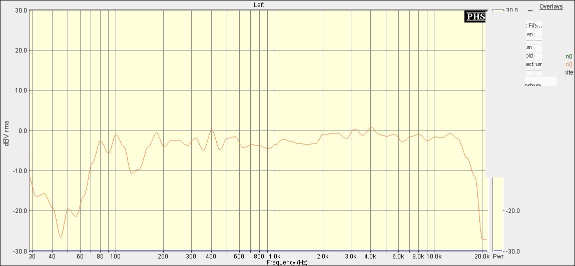

    Так какой смысл такого решения с данными динамиками, если у них и так ВЧ валится, а с таким расположением еще хуже.

    Спроси у Миши -- возможно, ему зачем-то это было нужно.
    Вот с разворотом наружу 4шт, например. В составе двухполоски. Без суперверха, но для сельской местности сойдёт, как бюджетный драйвер 2". А если головками внутрь, то валится с 12кГц только в путь.
    И "залив" равномерней, без "игл".

    Павел, это твой сат с вставкой?

    Да, это наша совместная работа с Олегом, он сделал фильтр.
    maglevitos, я посвятил этому недостаточное количество времени, чтобы утверждать однозначно. Но в целом -- да, выглядит на порядок однородней.
