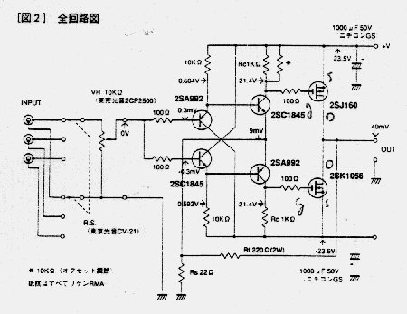

    Вот такая идея по построению выходного каскада.Схема работает в классе А.Ток потребления постоянный и практически не зависит от тока нагрузки.Выходная мощность 50 вт на 8 ом.Ток покоя 2а на каждое плечо.
    http://www.psv1.nm.ru/PSV/PSV-BAL.GIF
    Это токи в схеме,чтобы были понятны режимы:
    http://www.psv1.nm.ru/PSV/PSV-BALcurrent.GIF
    Идея пока в виде концепции,поэтому показана несколько в упрощённом виде.Какие будут мнения?

    В схемке psv2.pdf драйверные транзисторы 2sa1837 2SC4793 будут насыщаться при клиппировании. На симуляторе конечно до балды, а в реальной жизни это приведет к быстрой деградации параметров выходных мощных транзисторов и к выгоранию.
    Согласен,меры по предотвращению клиппирования надо принимать в любой схеме.В данном случае их проще выполнить в усилителе напряжения.
    Цитата Сообщение от WP
    А вообще мое мнение усилители класса А только на радость Чубайсу.
    Не только Чубайса,ещё на радость любителей хорошего звука .

    PSV,
    Кстати ещё чем-то похожая схема реализованная в железе:
    http://www.pha.inecnet.cz/macura/next.htm Проверял её на соответствие симулятору по искажениям.Симулятор показывает даже чуть хуже.
    А источники тока вместо R5,R6 не пробовал ставить в симулятор, как в классическом параллельнике? Какие результаты?
    И в чем смысл таких дарлингтонов-шиворот-навыворот, т.е. составных транзисторов в выходном каскаде, что это дает, по сравнению с классикой, когда все транзисторы одинаковые и одинаковый ток плеч, либо когда в первом каскада менее мощные, но с большим падением, и с соотвественным уменьшением тока покоя этих плеч?

    Это включение называется транспарантным. Оно имеет ряд преимуществ, по сравнению с последовательным повторителем. Посмотри "Исскуство схемотехники", сколько помню, там было расписано.
    C источником тока значительно лучше в плане искажений,по крайней мере в симуляторе.
    Если ты про классический параллельный усилитель,то на мой взгляд лучше,когда все транзисторы одинаковые и одинаковый ток. Макура так сделал наверно из соображений простоты схемы.

    А составной выход лучше? Может тогда вообще, если делать равный ток всех плеч, все четыре транзюка составные поставить?
    Параллельный усилитель на составных транзисторах?Зачем?И это будет не проще.
    Если Макура стремился к простоте, зачем он составные на выход тогда влепил?
    Этот усилитель можно обозвать,как усилитель с единичной токовой ООС,если нравится такая терминология .Выходные транзисторы с ОЭ он влепил,чтобы получить коэфф. усиления в петле ООС.

    Думаю, основные преимущества схемы Мацуры такие:
    - достаточно строгая стабилизация тока покоя (это же класс A!),
    - "быстрая" 100-процентная местная ООС - для неё транзистор (Q3, Q4)
    включен по схеме с ОБ.

    У меня Хорвица не осталось, вместе с кучей других книг свистнули, в т.ч. был хороший справочник по лампам... Потому беру Войшвилло. У него есть сравнительные характеристики каскада Дарлингтона и Шиклаи. Пот результаты. Первая цифра относится к Дарлингтону, вторая к Шиклаи.
    Rвх 37К 36,4К
    Rвых 0.314 0.280
    Kу 0.970 .973
    При построении повторителя по схеме Шиклаи есть достоинство, что в каждом плече стоят транзисторы разной проводимости, что симметризирует динамические параметры. Второе достоинство - меньше разница напряжения БЭ составного транзистора, меньше потеря на раскачку.
