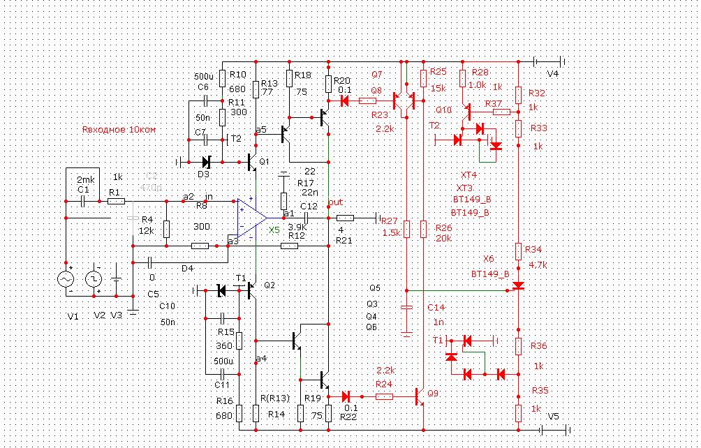

    При использовании дорогостоющих оу в усилителях с раскачкой по питанию оу и свыходными транзисторами .включенными с общим эмиттером , как у Гумели и аналогичных конструкций , стал больной вопрос.как оградить себя и усилитель от сгорания дорогостоющих элементов.Ну и вот что пришло в голову.Чисто тиристорный вариант думается более предпочтителен ввиду меньшего числа корпусов. Хотя можно и транзисторные аналоги квазитиристорной структуре или даже диоднодинисторные оптроны.что предпочтительнее всего. Предусмотрен также выход для управления защитой от постоянного напряжения и индикации состояния усилителя на передней панели.По моему все получилось простенько и компактно.Плюс еще в том,что обеспечивается защита оу от бросков тока при включении усилителя и при снятии перегрузки Плавный пуск усилителя обеспечен за счет цепей R11R10C8 и R15 R16 C11

    Ну так поставьте. И нарисуйте. И будем предметно разговаривать.
    Если конечно Вам не интересен сферический конь в вакуме
    Так поставил.Защиту такую ,только для стаба я еще в 80году делал.Сжечь не мог никак ,хотя защитные диоды не ставил,обошелся без них.Раз диоды защитные поставил,так и нижнее плечо тоже скоммутировал диодом .

    А причём тут эта защита? Никто не будет оспаривать то что тиристоры прекрасно работают. Одно но, их надо применять по человечески. К Вашему верхнему плечу принципиальных нареканий нет.

    А зачем вообще нужны диоды наверху? Резистора на землю недостаточно?
    ---------- Сообщение добавлено 22.03 ---------- Предыдущее сообщение было 22.00 ----------
    Чем определяется напряжение на УЭ нижнего тиристора? Утечками диодов? Или тиристора?
    достаточно .Да и без него можно

    Да и без него можно
    Работать на утечках - не комильфо
    Угу. Но там не на утечке работает ,за счет падения напряжения на диоде,ставил резистор и меняя его сопротивление можно найти порог срабатывания тиристора.,но с диодом проще.

    Вобщем защита добита полностью..Порог срабатывания устанавливается подстроечным резистором.
    В случае применения оптронов тиристорных встроенные диоды оптронов одним концом подключаются к левыми выводам диодов Д15/Д16, вторым на землю
    Добавлю.что в случае применения других оу в качестве da2,номинал резисторов R13R14 элементарно высчитывается по закону ома,падение напряжения на одном из этих резисторов , а там должно падать 32в -30,875в = 1,125вольта делим на потребляемый ток используемого оу.К примеру с К544УД2 номинал считается так 1,125/0,005в-0,007а равно 225 ом. С 140УД11 1,125в/0,01а 112ом,в пределах 110-120ом получается.
    Защита подходит и для усилителей на базе LT1210 с раскачкой по питанию.

    По умолчанию Re: Простая защита от перегрузок для усилителя Гумели и аналогичных
    на мой взгляд - классная тригерная зашита получилась, особенно по скорости срабатывания - в смысле если наверняка сквозняк пошёл ВК или КЗ в нагрузке.
