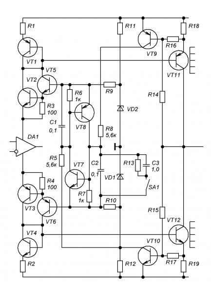

    При использовании дорогостоющих оу в усилителях с раскачкой по питанию оу и свыходными транзисторами .включенными с общим эмиттером , как у Гумели и аналогичных конструкций , стал больной вопрос.как оградить себя и усилитель от сгорания дорогостоющих элементов.Ну и вот что пришло в голову.Чисто тиристорный вариант думается более предпочтителен ввиду меньшего числа корпусов. Хотя можно и транзисторные аналоги квазитиристорной структуре или даже диоднодинисторные оптроны.что предпочтительнее всего. Предусмотрен также выход для управления защитой от постоянного напряжения и индикации состояния усилителя на передней панели.По моему все получилось простенько и компактно.Плюс еще в том,что обеспечивается защита оу от бросков тока при включении усилителя и при снятии перегрузки Плавный пуск усилителя обеспечен за счет цепей R11R10C8 и R15 R16 C11
    Тиристоры такие http://www.chipdip.ru/catalog/thyris...=0.8&p.103=400

    Если это была попытка похвастаться лаконичнстью и надёжностью схемы, то она - ну, вы понимаете..

    А по поводу защиты что скажете? Не касаясь схемы самого усилителя.

    По надёжности? Ничего не скажу, не сталкивался, просто сложность имхо неадекватна - самое влобовое решение.
    Ну и тиристоры поламперные очевидная опечатка.

    ,Я вообще не видел защит для раскачки по питанию

    ?? А чем Ваша отличается от обычных - обратным съёмом тока? То есть тема всё же - один радиатор на канал и без прокладок. А иначе запросто датчики последовательно с коллекторами (или эмиттерами для Шиклаи) - и задача сводится к стандартной.Если уж делать как Вы - то с активным фильтром в питании и защитой по току имхо красивее.

    Плюс токовое зеркало там никакое, как 3А в разных плечах складываются - ума не приложу.

    Я повторю.Я не видел защит для такого типа усилителей в русскоязычном инете и журналах.3 тиристора в корпусе ТО92 сложно?
    Какое токовое зеркало?

    А благодаря чему сквозной ток срабатывания в 2 раза меньше?
    Ну скорее 8 элементов на канал - сложнее трудно припомнить. И что коммутируют тиристоры в корпусе ТО-92 - питание?
    Ну а как закрыть стабилитроны в питании оу и беспечить при этом плавный пуск после снятия перегрузки и притом синхронно в обоих плечах? коммутировать ломовые тока в активных фильтрах или стабах это не выход из положения.Если бы было допустило закрывание одного из плеч ВК и снятие одной из полярностей питания оу,то тогда число корпусов можно было бы скинуть.

    Мне кажется, можно обойтись гораздо меньшим количеством деталей. Примерно вот так:
    Нет.не получится.

    Нет.не получится.
    Получится, еще как получится

    Ну тогда объясните как она работает.И как добиться синхронности срабатывания и надежного одновременного закрывания обоих плеч питания оу?

    Работает просто, при включении транзисторы защиты заперты, ток через них не течет, на работу схемы защита не влияет. При превышении током одного из плеч заданного порога (задается эмиттерным резистором) открываются оба транзистора схемы защиты и закрывают транзисторы, через которые запитан операционный усилитель. Вывести из этого состояния можно только снятием питания.

    Модель есть? Или экспромт?.Пробовал защелкой по такому принципу делать.Фиг вышло

    Конечно, экспромт. Но не вижу причин, по которым не должно работать.

    По этому же принципу и нихрена

    Нам при аварии плевать на дешевые выходники,когда у нас стоят дорогущие оу .Защитить сначала оу,а потом автоматом спасутся и выходники.для этого нужно обесточить базы каскадов с ОБ.
