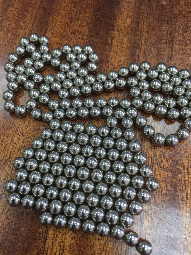

  13. #53
    Завсегдатай Аватар для BesPav
    01.06.2011
    2,775
    По умолчанию Re: А почему мы делим полосы только по частоте? Может надо и по амплитуде?
    Цитата Сообщение от BoVY Посмотреть сообщение
    Отличная идея. Осталось сделать магнитную матрицу формата UltraHD.
    Магнитные шарики, пищевая пленка и мелкие катушки:

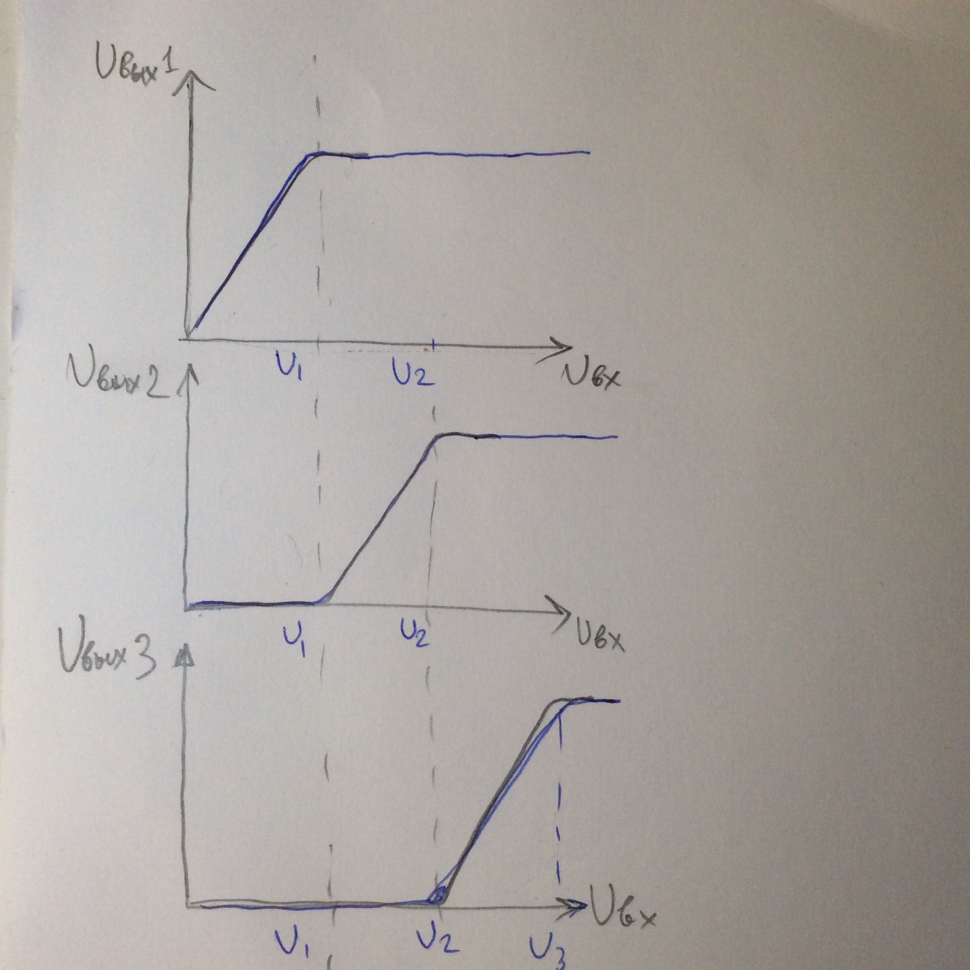

  14. #54
    Давно не заходил
    05.02.2013
    Питер
    712
    Реально берём 2 метра типовой столбик на 2" шириках со встроенной системой сведения по амплитуде. Тихо играет один центральный динамик, громче - 3, ещё громче-5 шт. и т.д. Как вы красиво привели пример с индикатором, только в две стороны.
    Вот с этого реально можно начать. С одного столбика с пятью, например, динамиками. Первый (центральный) динамик работает от УМ с передаточной характеристикой Uвых1 (см рис). Два ближних к нему динамика работают от двух УМ с передаточной характеристикой Uвых2. Оставшиеся два - с Uвых3.
    Сразу видны проблемы:
    1) три центральных дина (особенно средний) будут иметь постоянку на катушке.
    2) итоговая кривая громкости будет не линейна. Диапазон входных напряжений U2-U3 должны обслуживать 4 динамика. Наверное...
    Кстати, такую систему очень несложно скоммутировать средствами Pure Music подцепив и настроив плагины-лимитеры и плагины-трешхолдеры в каждом канале.
    Магнитные шарики, сцепившись, ориентируют своё магнитное поле не так как нам надо.
    А катушки напылять на плёнке? Остроумно.
  15. #55
    Давно не заходил
    28.01.2006
    4,886
    Чтобы упростить - подключаемые эл. магниты к одной большущей плоскости, магниты чтобы как пиксели у монитора были
    Так не выйдет. Один пиксель будет тянуть всю пленку. А нам этого не нужно.
