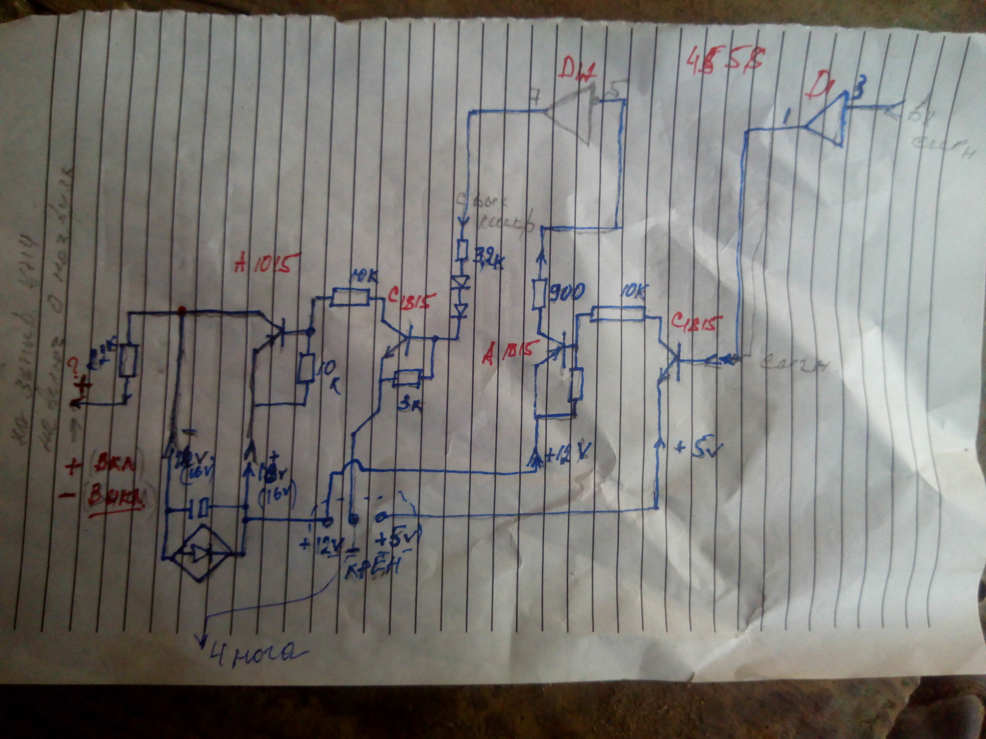

    Здравствуйте.
    Хочу восстановить работоспособность УМ от данного сабвуфера для последующей установке в саб собственного изготовления. Плата досталась полностью, но без силового трансформатора (второй транс на месте я так понял что он -12V 0 +12V), на данный момент интересует каким напряжением питался усилитель мощности и какова должна быть его мощность, т.к. придется подбирать? Судя по двум большим конденсаторам не более 50 вольт в плечо. В соседней закрытой теме поднимался вопрос по апгрейду данного девайса, но там схемы не нашли. Сильно не пинайте если буду задавать глупые вопросы.

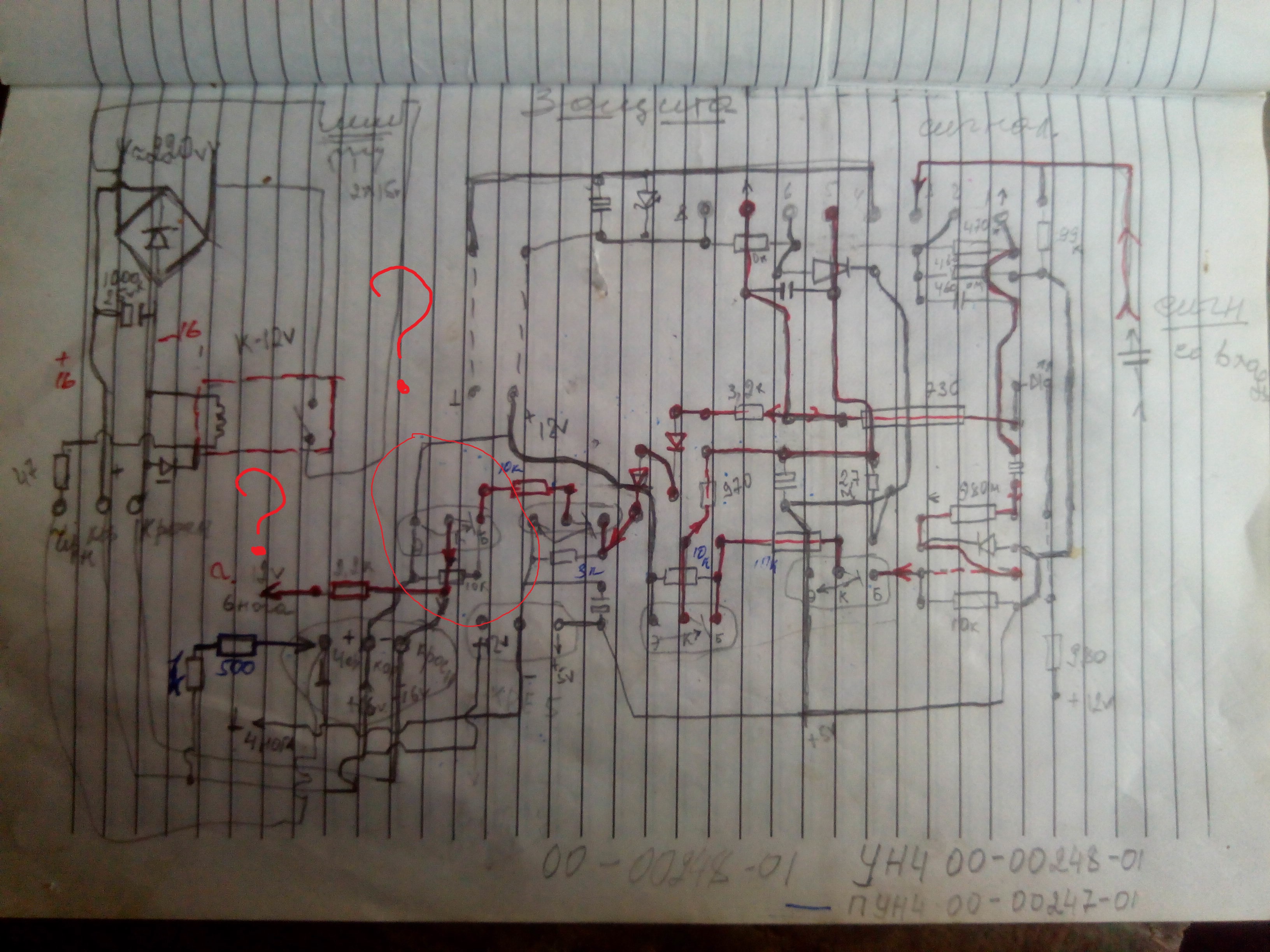

    Не получается разобраться с защитой. Может подскажет кто? Выкладываю схемы перерисованные непосредственно с моей ревизии саба. Отличается от сервис мануала. Нажмите на изображение для увеличения.

    Проблема с А1015, откуда там взяться +12?
    ---------- Сообщение добавлено 19.55 ---------- Предыдущее сообщение было 19.50 ----------
    На данный момент поменяли njm4558 3шт., и 2SA1943.
    ---------- Сообщение добавлено 19.55 ---------- Предыдущее сообщение было 19.55 ----------
    Остальное все целое. Напрямую без защиты все работает.

    По умолчанию Re: Восстановление УМ сабвуфера eltax atomic a-10.2
    На каких выводах А1015 +12V? Судя по вашему первому рисунку, с выпрямителя в нижней левой части(диодный мост, электролитический конденсатор).
    Так то да, но при каких условиях он там будет? Вот в чем вопрос.

    frad, транзистор A1015 тестером нормально звонится?(распиновка совпадает с даташитом?)
    катушка реле как то странно запитана... там, похоже, только защита(задержка включения) от "пука" при включении... вообще непонятно откуда приходит сигнал на катушку реле.... с земли?

    У вас ошибочно нарисовано, что на выпрямитель блока дежурного режима подается 220V, хотя конденсатор после диодного моста стоит на 25V и прямо с выхода этого выпрямителя напряжение подается на выводы коллектора и эмиттера А1015, чего быть не может.
    Напряжение 220 подается на дежурный транс(он там не нарисован), подправил. Может так прояснит ситуацию?

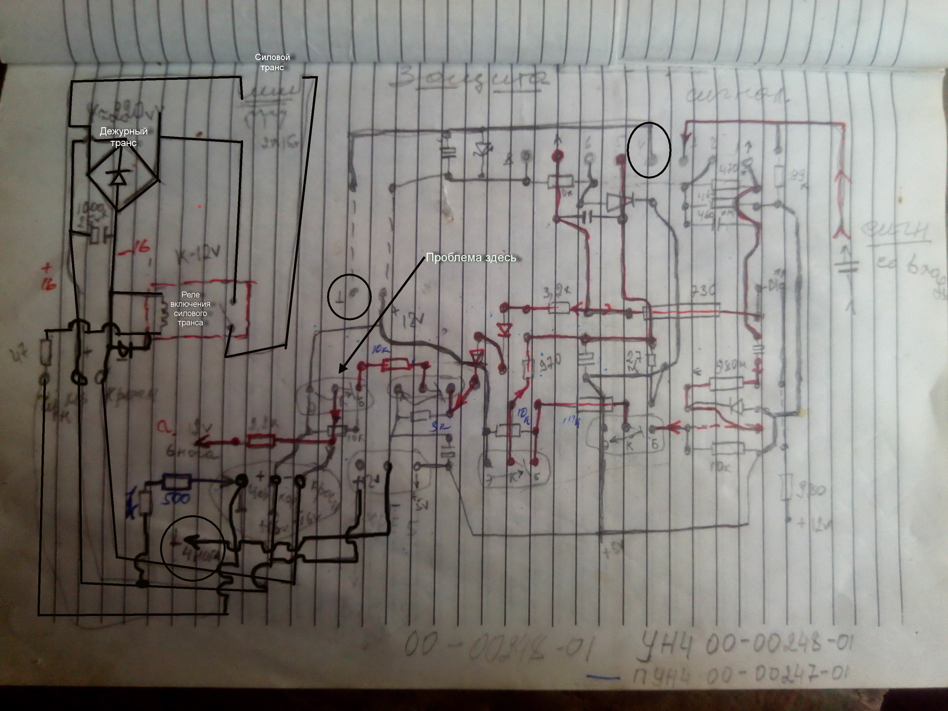

    Т.е. силовой включается после срабатывания реле. Может быть причина в плохом контакте черного провода и еще тем, что сейчас все питается от трех разных трансформаторов, а изначально их было два. И при включении реле включался силовой транс со второй вторичкой на 12В для питания ОУ?
    ---------- Сообщение добавлено 11.48 ---------- Предыдущее сообщение было 10.54 ----------
    Приходит он один с диодного моста,а второй, все правильно с земли второго (третьего) транса который питает ОУ с 4-ой ноги.
    ---------- Сообщение добавлено 11.56 ---------- Предыдущее сообщение было 11.48 ----------
    Обвел кругами.

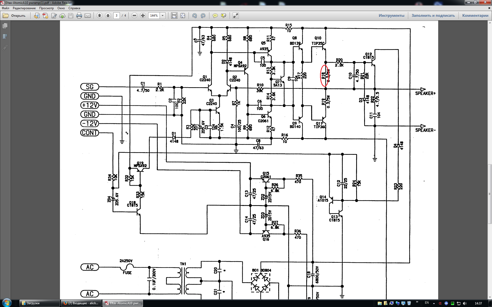

    frad, ты просто "выдрал" кусок схемы защиты... защита имеет датчик тока, если это защита от превышения выходного тока в ВК... нужна полная схема защита+УМ... типа как здесь:

    R18 - датчик тока, - при превышении напряжения ~3в, открывается тр. Q12... Q12 открывает Q14(Q13)... На эмиттере Q14 получается 600мВ... т.е. стабилитрон ZD4 закрыт... - Q18, Q19 закрываются и блокируют ток смещения ИТ входного диффкаскада... Нда, это если напряжение выходного сигнала меньше ~4В... Т.е. защита по отрицательной полуволне(почти)))...
    Короче, нужна полная схема, начиная с датчика тока(если это схема защиты по току)...
    да, вопрос тот же...

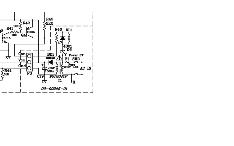

    Парни, только что с офф.сайта Елтакса прислали мануалы в двух версиях.

    Похоже что вот мой кусок.

    Оказывается контактная группа P3 была перевернута и соответственно все шло не так ((( продолжение следует...
