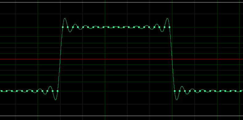

    Немного картинок. Оригинальный прямоугольник 44х16:

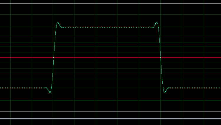

    Передискретизация в 88х32 средствами Adobe Audition:
