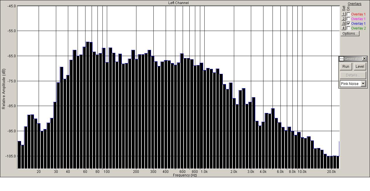

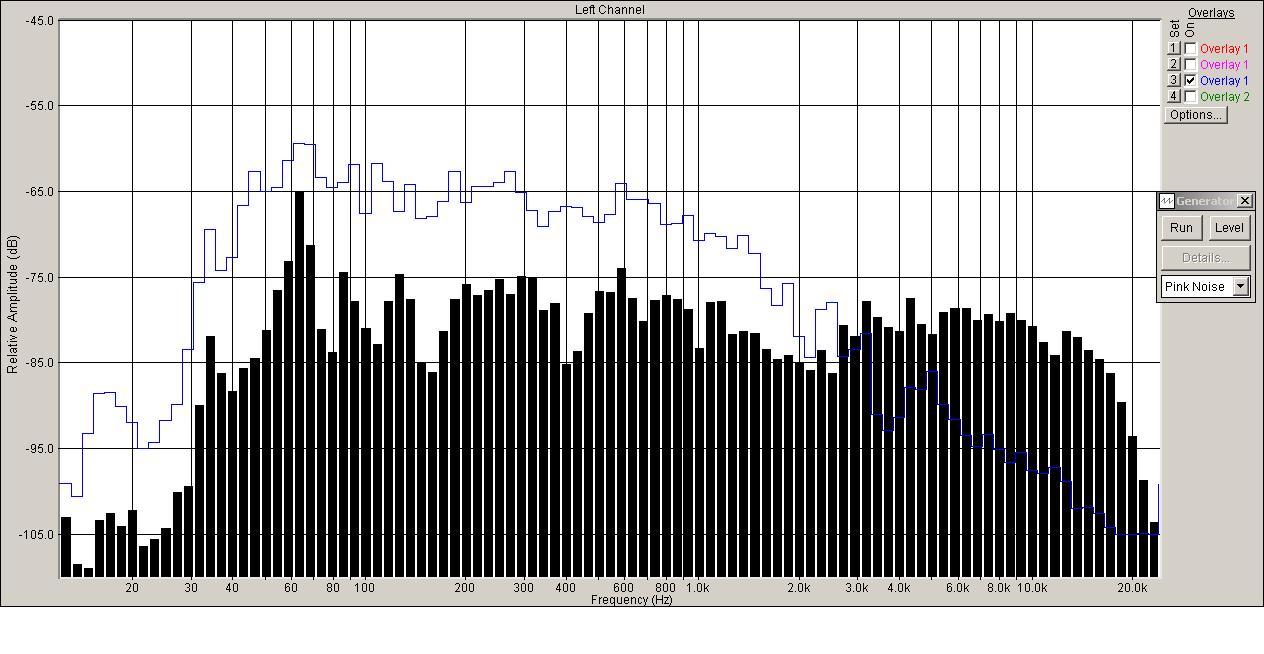

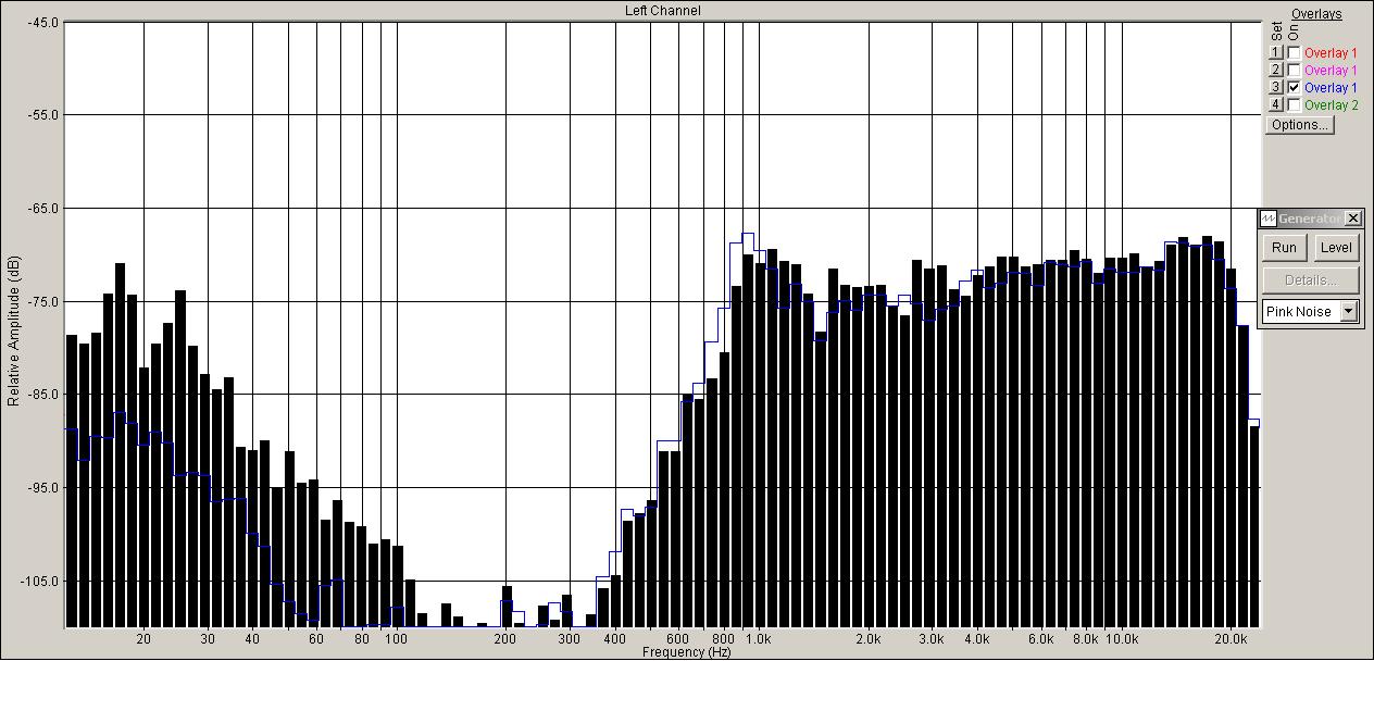

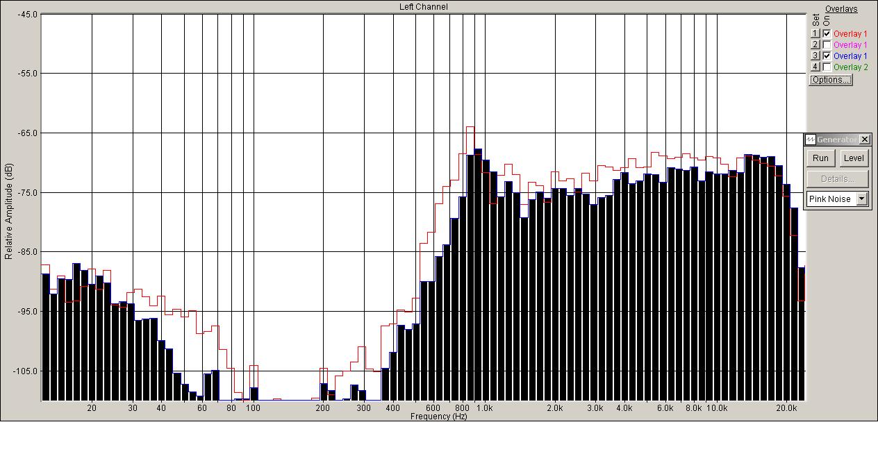

Название:	150 ас-001 нч.JPG
ID:	278481 Нажмите на изображение для увеличения.
Название:	Хейлы российск&#10.JPG
ID:	278482 Нажмите на изображение для увеличения.
    А это 150-АС-001 с Хейлами и отдельно сами Хейлы
    Слева направо: нч группа с фильтром, примерно с метра. далее черным забором ачх полуторного Хейла, выше-двойного. Крайний справа- пара полуторных излучателей, разброс по ачх .
    Внизу суммарная ачх 2-полоски 150 АС-001.
    В эту 2-полоску просится средник. дырку закрыть и детальности добавить. басовики хорошие, но ясности там мало, звук в итоге бум-цыц.
