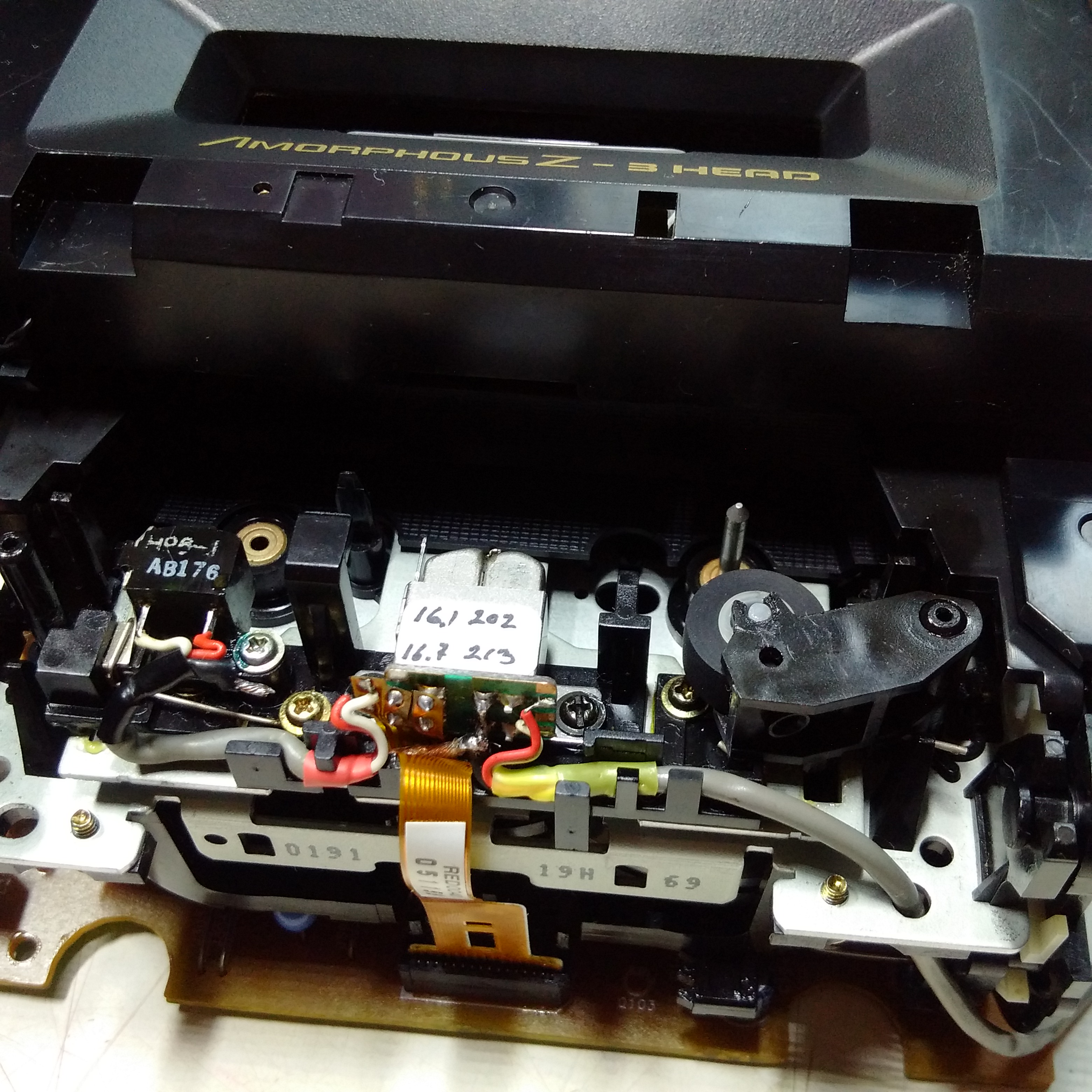

    Всем привет. переделал таки Techics RS AZ6 на хард.перм/аморфную голову CANON 360001.если кому интересно могу выложить поправки в схеме.

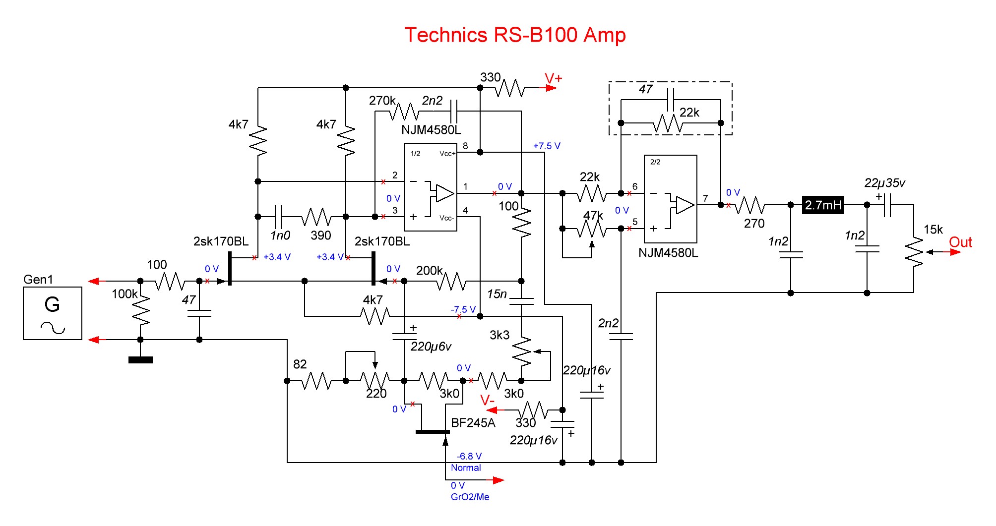

    По умолчанию Re: опыт переделки TECHNICS RS AZ6 на аморф
    Собрал УВ. Вживил. Попробую покопаться с коррекцией an7356.

Название:	УВ RS B100.JPG
    надо сделать плоскую характеристику ачху ic2.и добавить контур bias trap
    Контур на выходе есть, но всё равно есть возбуд. AZ6 и AZ7 в дальнейшей схеме не отличаются. Изменения которые вносились в обвязку an7356 актуальны или были ещё доработки?

    Частый гость Аватар для SerArt
    23.07.2019
    С-Пб
    249

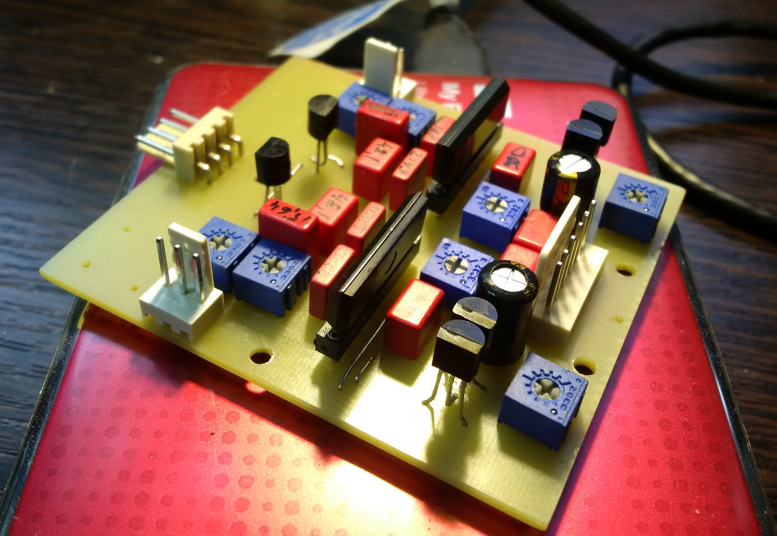

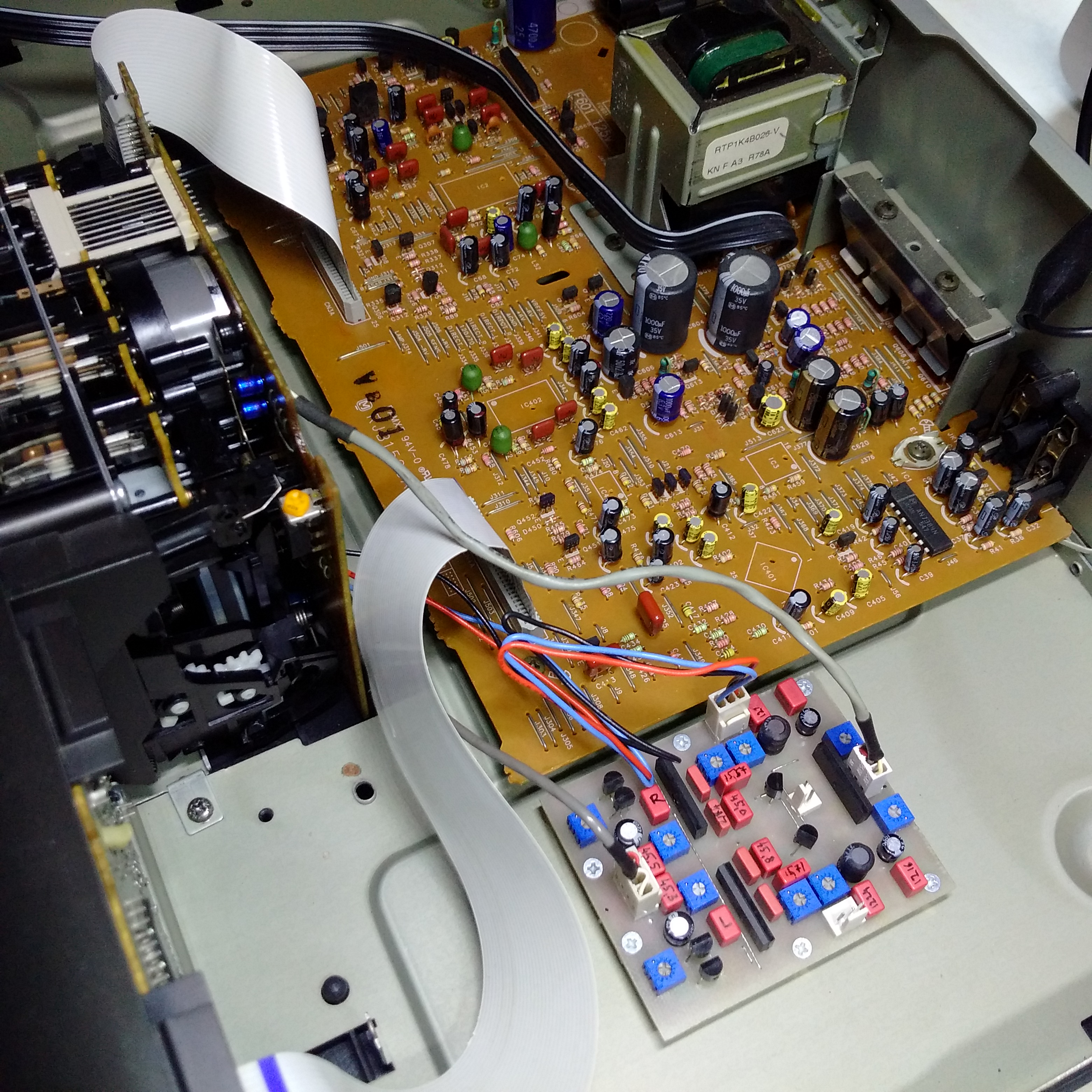

    23.07.2019
    С-Пб
    249
    Добрался до обвязки an7356. Резистор на подстроечник решил не менять. В моём случае имеет место регулировка усиления в первом УВ. Тест не проходит, но пока не собрал до конца - есть весьма приличный фон, буду бороться с ним, потом повторю автокалибровку. Не проходит последний пункт
    23.07.2019
    С-Пб
    249
    Проверил на запись без калибровки. Пишет уверенно на всё. На хроме прибавляет пару децибел. На других деках воспроизводится ровненько. По сравнению с 501 или 747 уровень шума ниже на записи сделанной на переделанном АЗ-7. Такие вот дела. Поставил УВ на постоянное место, смонтирую экран, разберусь с искажениями формы сигнала в левом канале, сниму АЧХ и отпишу по тому что получилось.

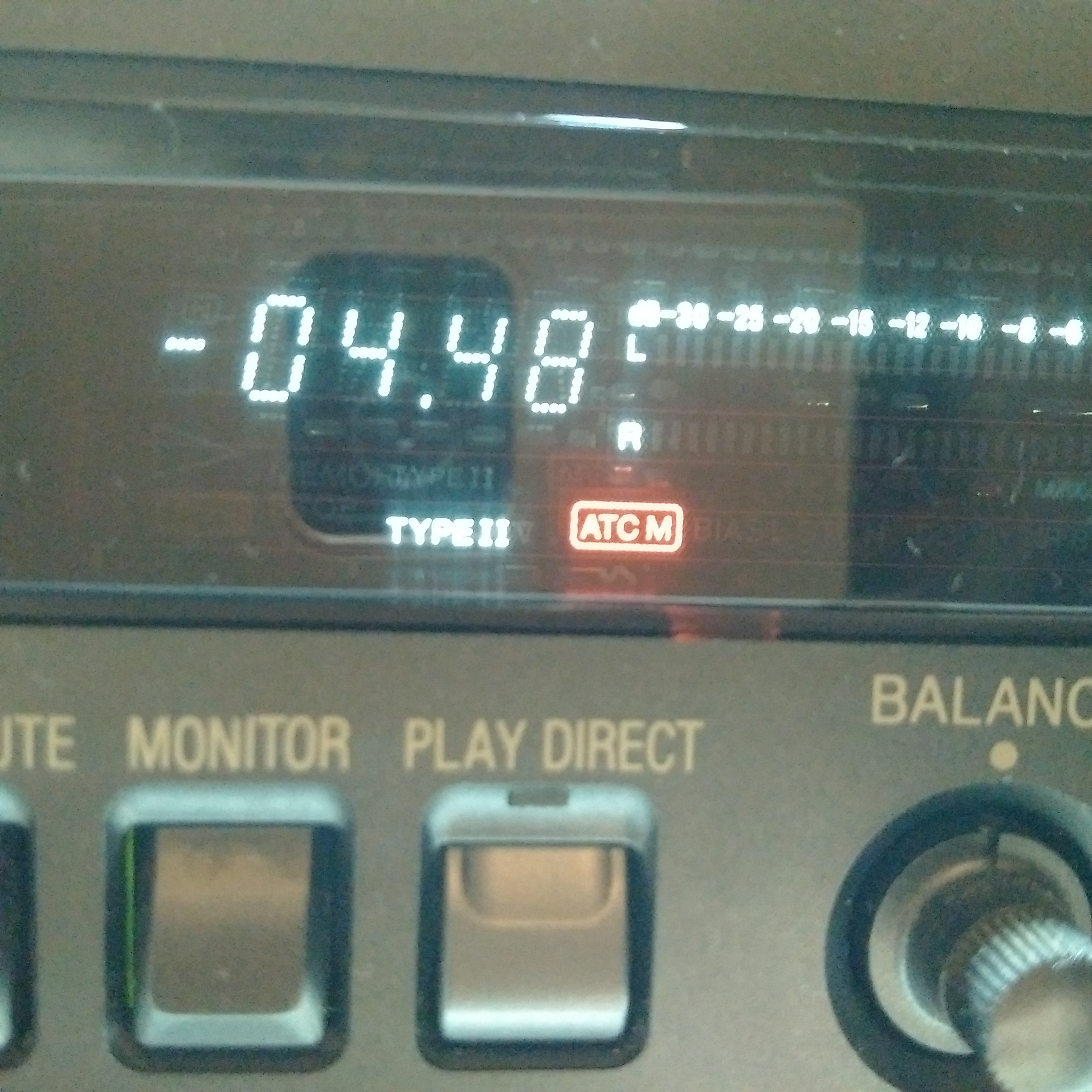

    ---------- Сообщение добавлено 00:18 ---------- Предыдущее сообщение было 00:16 ----------
    Калибровка прошла, на старом хроме (скотч 3М). До своего 0 Дб(160 нВб) пишет прилично. Проверю на псевдохроме на предмет перегрузки - возможно есть смысл увеличить значение токоограничивающего резистора в УЗ из-за разницы в индуктивности записывающих головок ( 10мГн оригинал и 16мГн замена). Ранее эта лента писалась только до -6 Дб без заметных искажений. 501 техникс её не калибрует.
    ---------- Сообщение добавлено 10:51 ---------- Предыдущее сообщение было 00:18 ----------
    Псевдохром ок. Нужно подстроить подмагничивание.

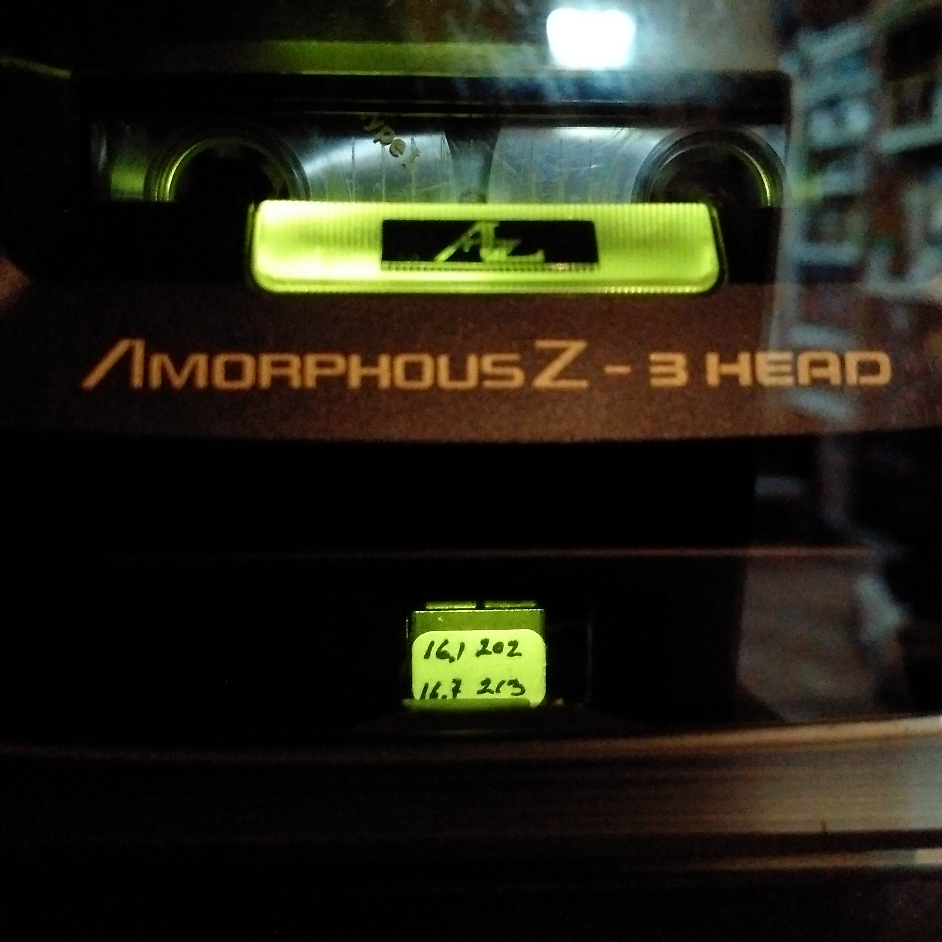

    Всем привет!
    Надеюсь тема еще актуальна!?
    Вот я стал обладателем сего девайся , я купил на "авито" с дохлым левым каналом "TECHNICS RS AZ7"
    При продаже хоз. утверждал что аппарат достался по наследству и что с левым каналом он не знает.
    Я по надеясь на авось, что там не голова сдохла (перед покупкой читал много в google, что дохнит в 90% случаях у них тока голова) , взял да купил за 3500т.р
    Открыл начал исследователь и (его копали и не один мастер я так понял , по следам грязной пайки, я все по чистил и по мыл) долго искать не пришлось каналы живые, а вот голова, левый канал сдох!
    Вот ищу что можно поставить и как переделать .
    Брал для себя, собираю стойку TECHNICS.
    Судя из темы не чего сложного(относительно) нет!
    ГЛАВНЫЙ ВОПРОС ГДЕ КУПИТЬ ГОЛОВКУ? Которую Вы указываете в схемах?
    На "авито" нашел головку родную , но цена бес башенная 5т.р! https://www.avito.ru/kansk/audio_i_v...z76_1844967292
    Да и находится чел. в Красноярске , еще и пишет , что с начало оплата а после отправка , я сам из Краснодара
    судя из выше изложенного на форуме и др.источник не факт что новая головка проработает долго.
    Последний раз редактировалось bond ii; 11.04.2020 в 14:01.

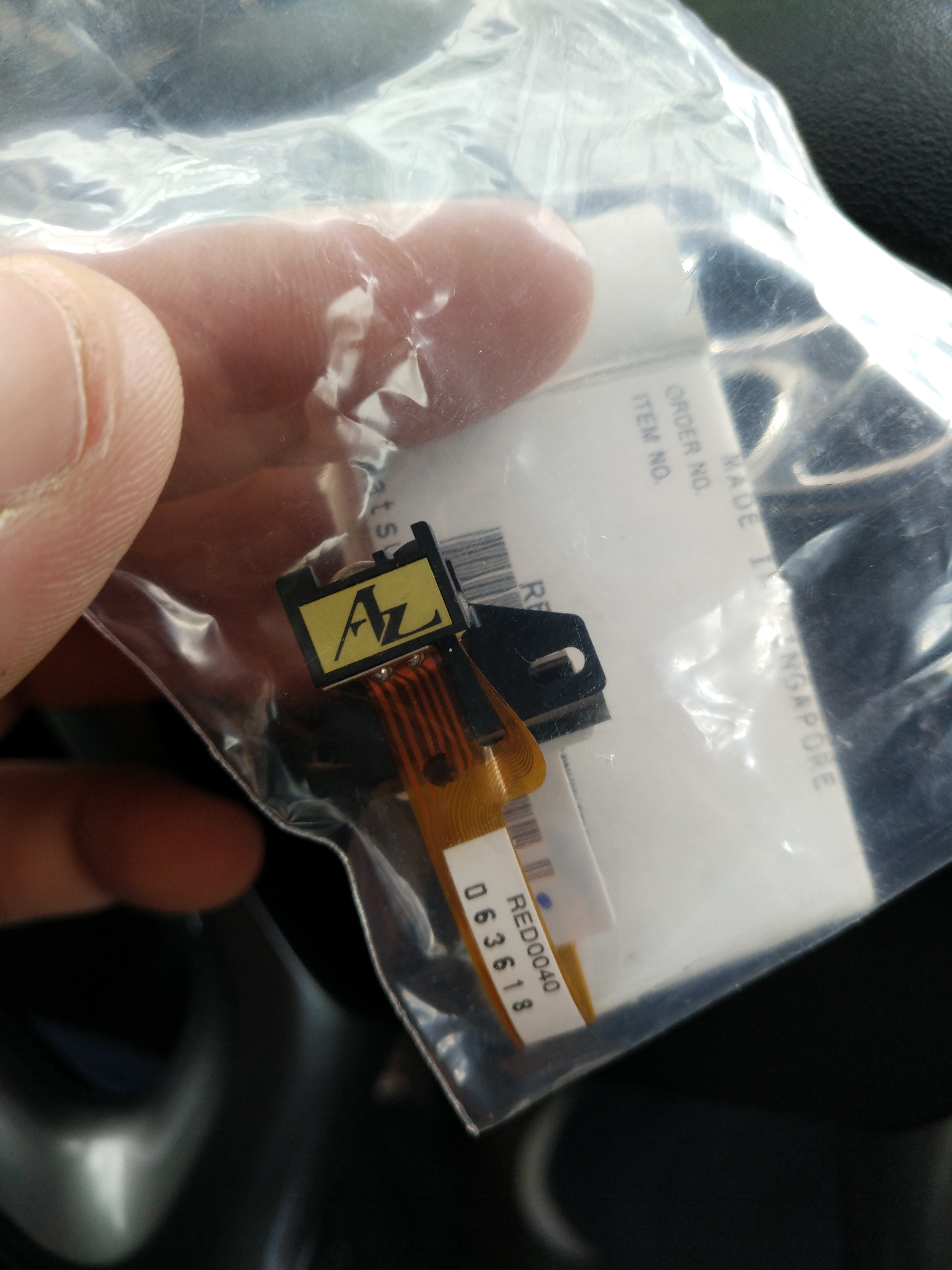

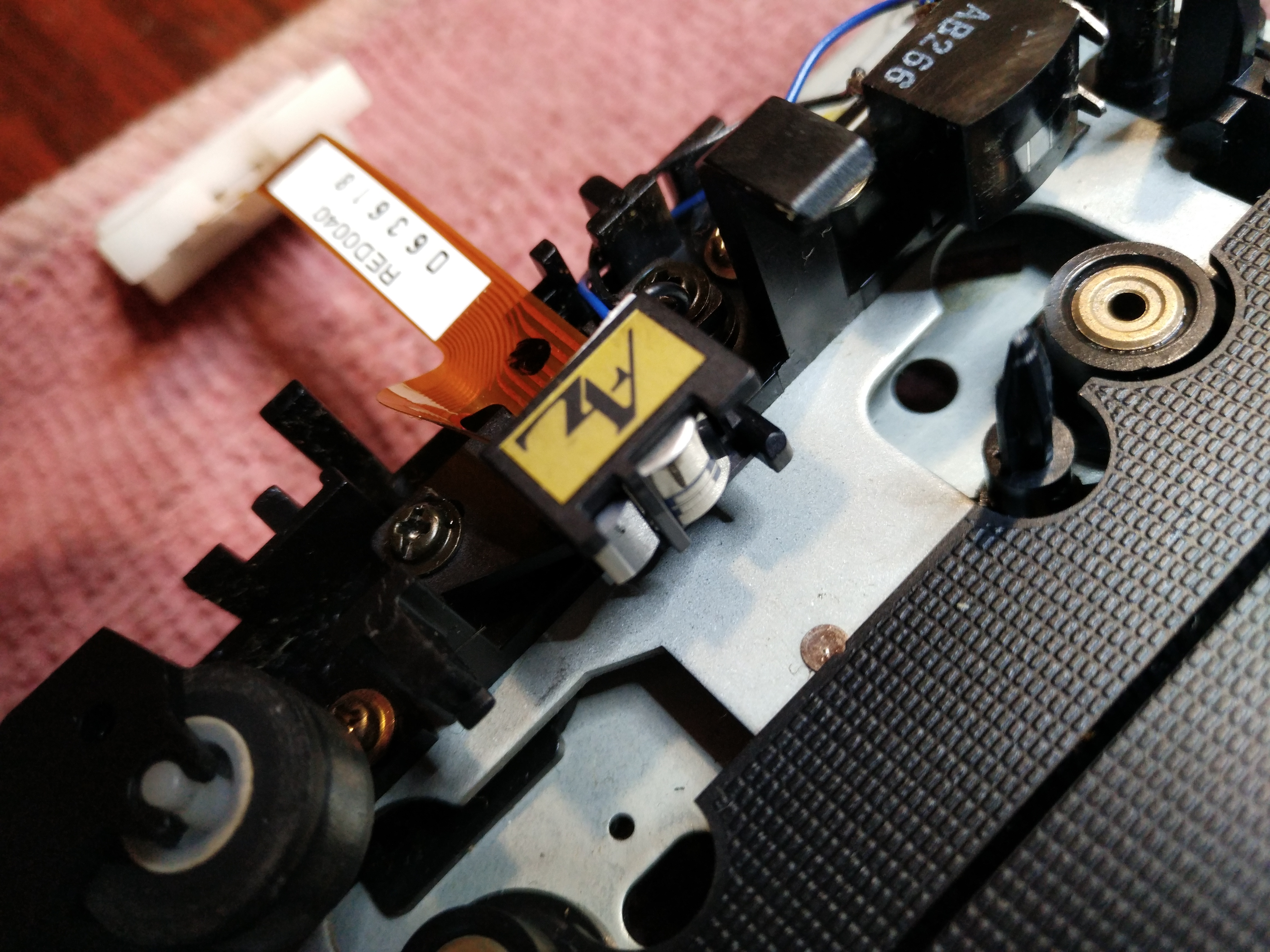

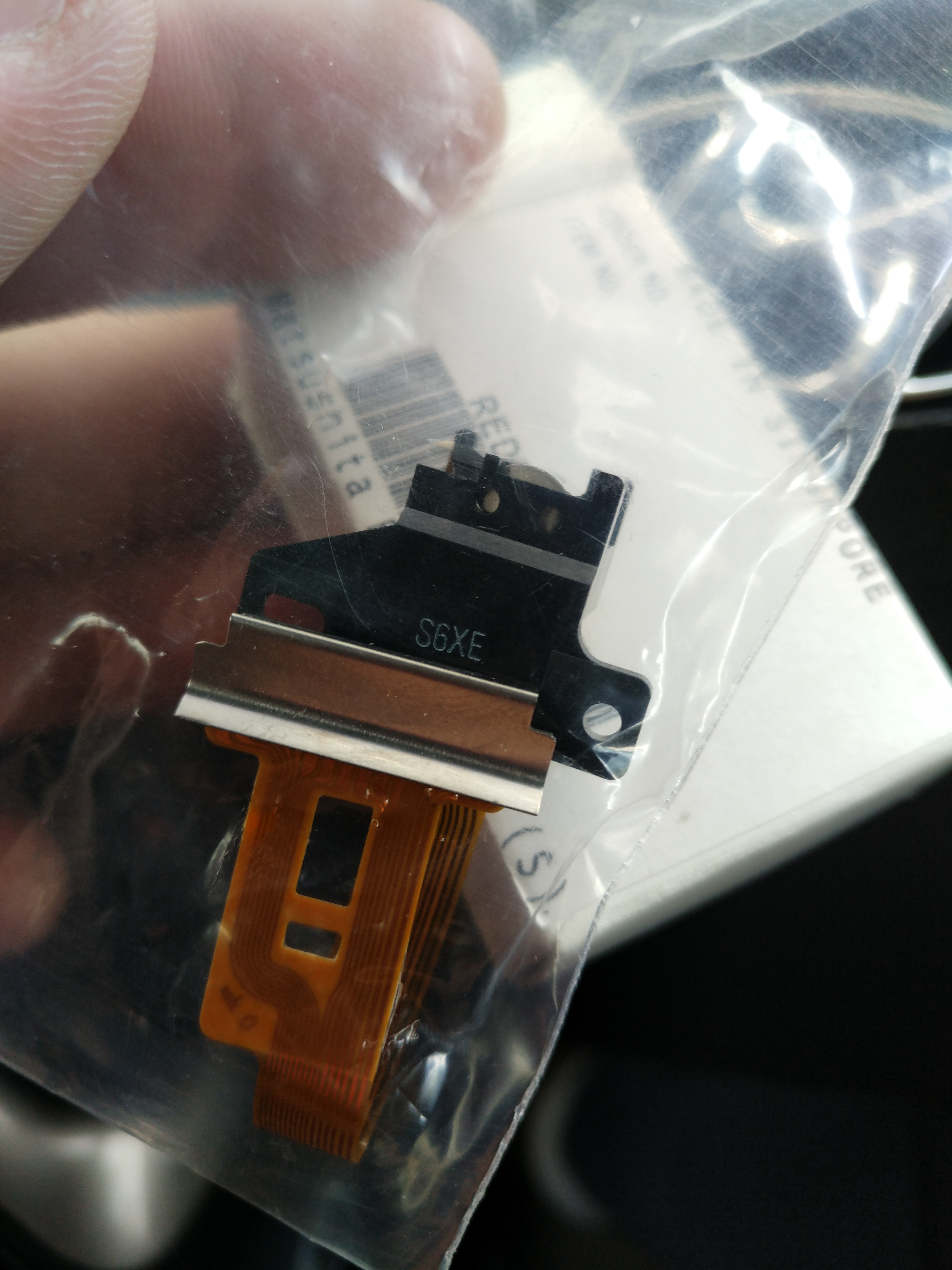

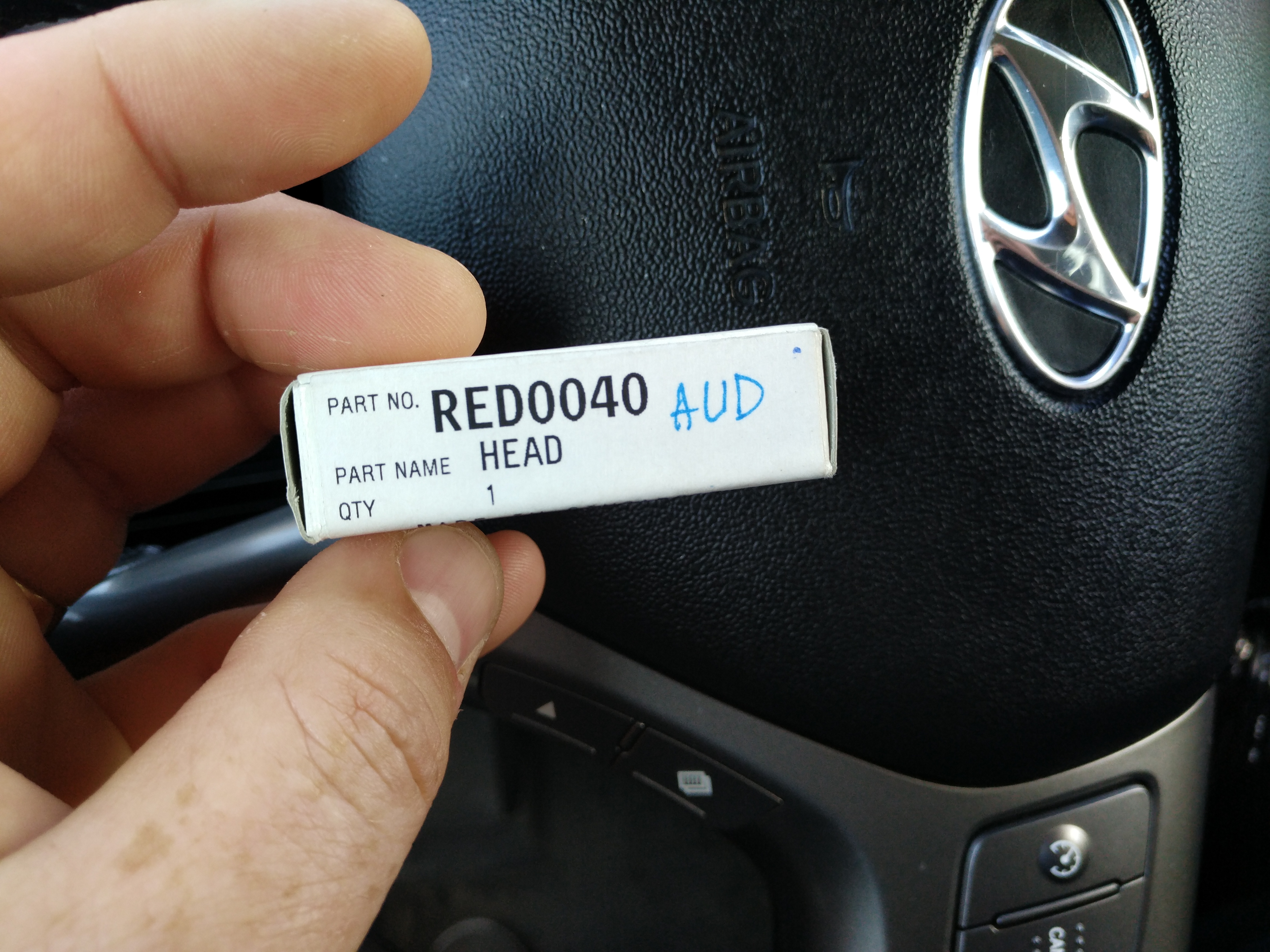

  17. #56
    10.04.2020
    Усть-Лабинск
    5

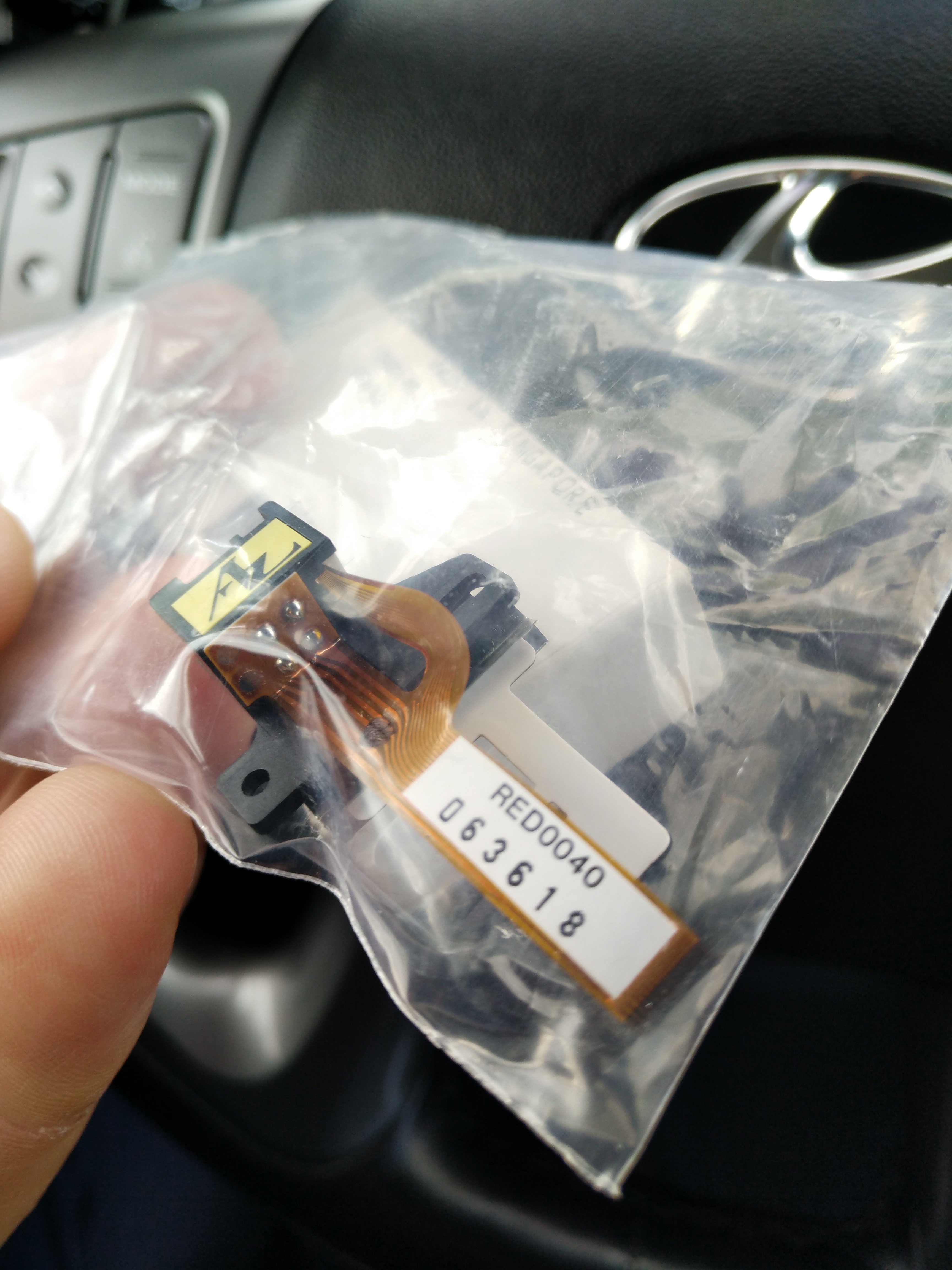

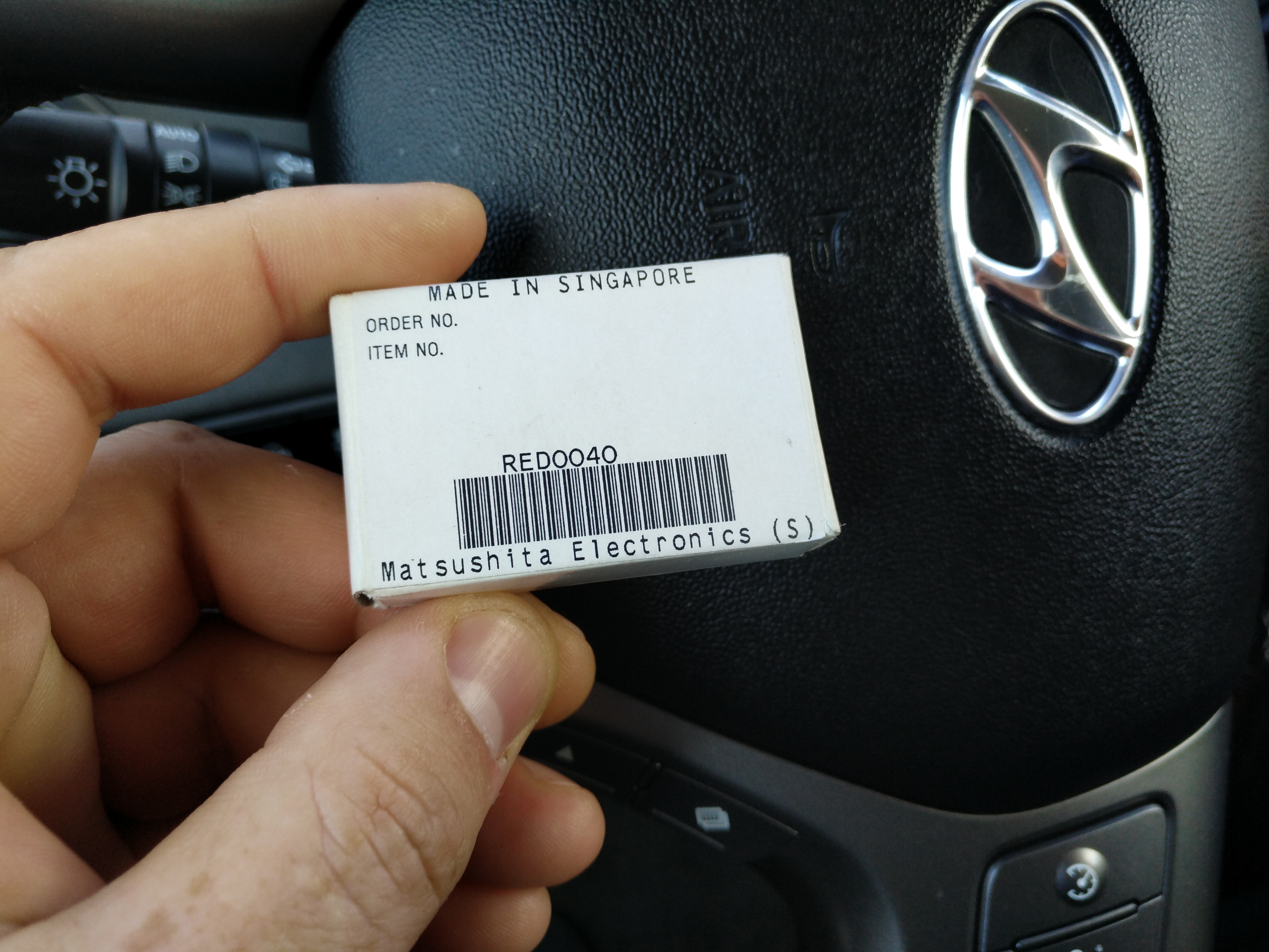

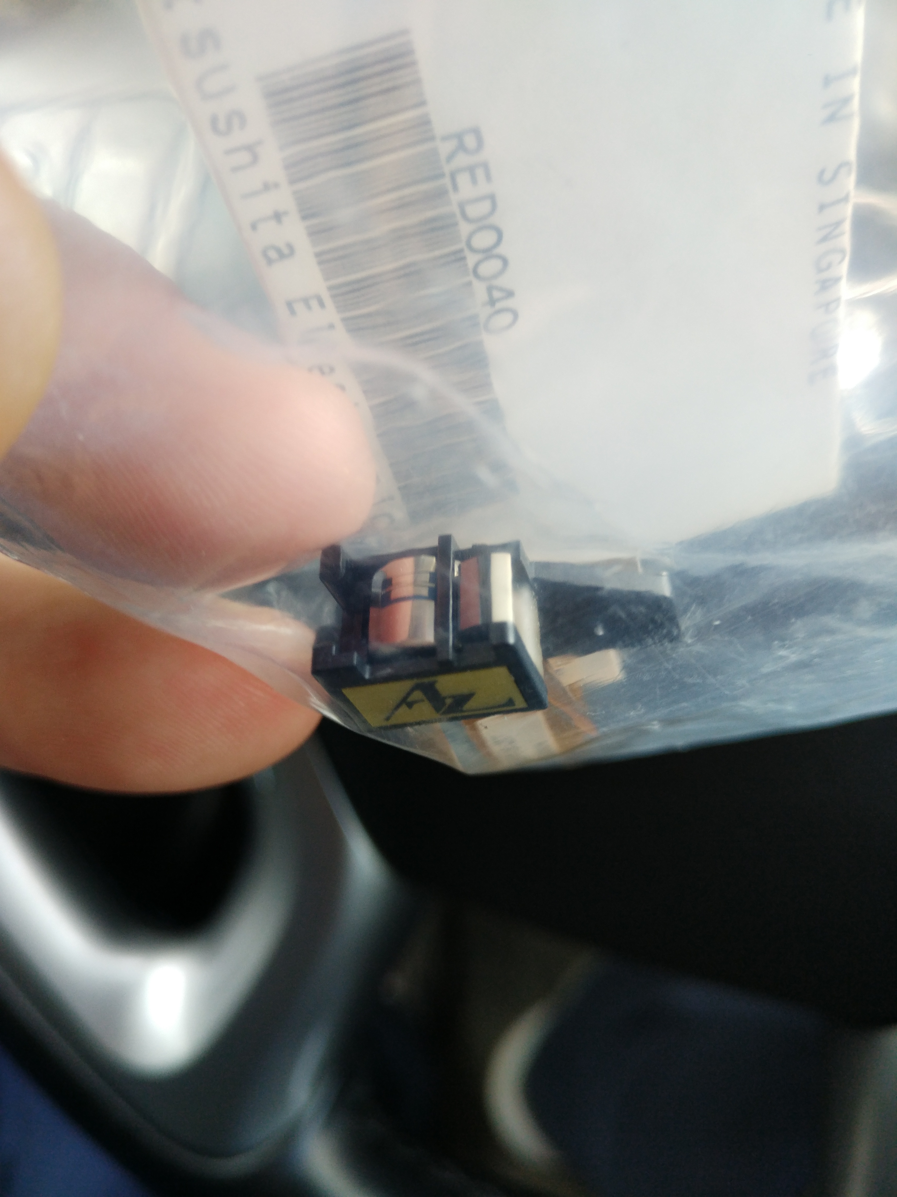

    Всем привет!
    пришла головка , реально новая без следов установки , из Казахстана г. Алма-Ата.
    Установил , работает пишет, читает , калибрует все отлично. 15 дней ехала до Краснодара.
    Как и писал ранее головка+доставка вышло 5650р за всё.
