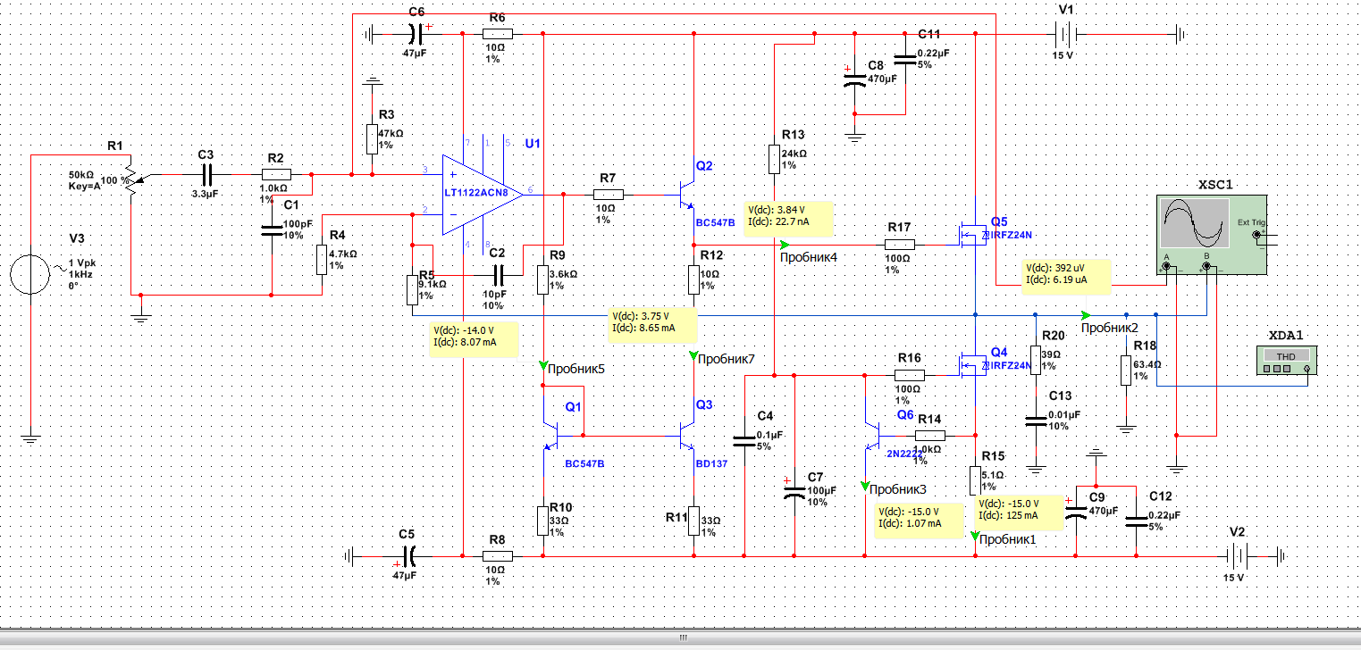

  13. #52
    Забанен (навсегда) Аватар для ибуки
    21.12.2013
    Донецк
    876
    По умолчанию Re: Усилител для наушников VL2012
    Это чтобы нагрузочная была высокая. Для раскачки любых ушей.
    хватит двойных,с головой,тем более на этих транзисторах(с большой бэтой),а быстродействие и устойчивость будет выше

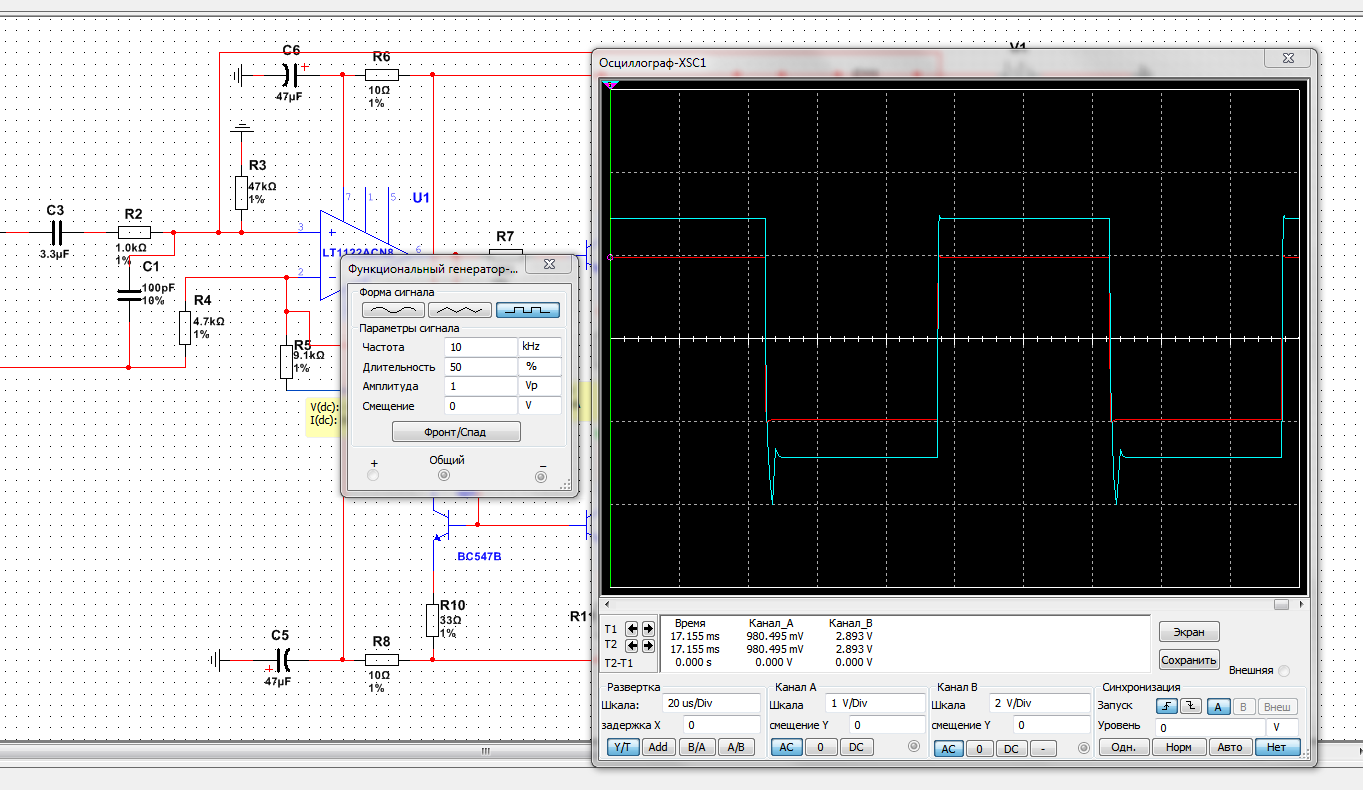

    Цитата Сообщение от МихаилNegative Посмотреть сообщение
    А возможно подобную схемку накидать, только относительно LT1122 )
    Ну где то так схема:Нажмите на изображение для увеличения.
ID:	213088 реакция на импульс 10 кГцНажмите на изображение для увеличения.

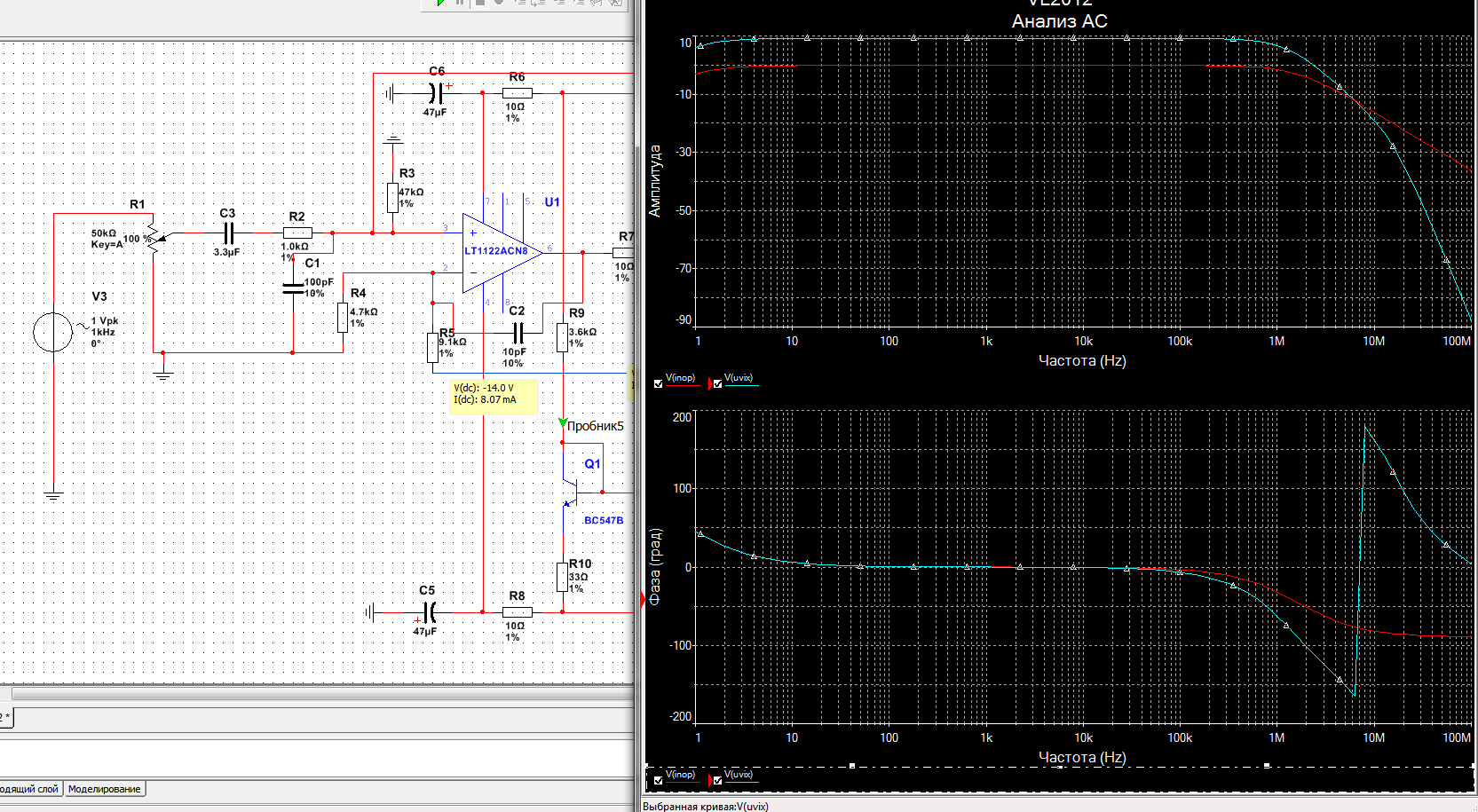

ID:	213089 АЧХ,ФЧХ Нажмите на изображение для увеличения.

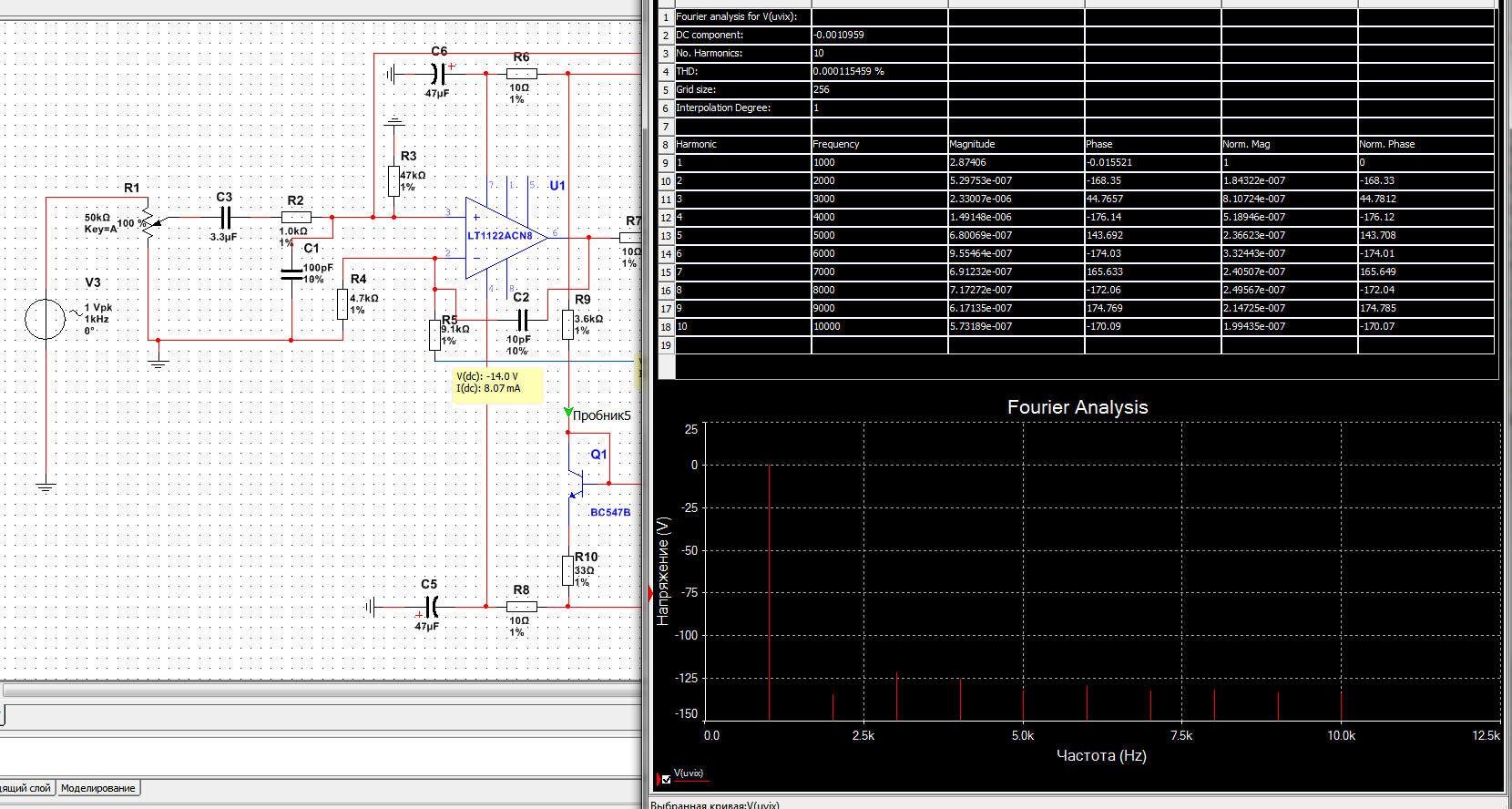

ID:	213090 ну и фурье анализ(гармоники) Нажмите на изображение для увеличения.
    Go_Blin с 1122 лучше или хуже? она чем интересно, что можно воткнуть разделительную wima порядка 0.1мкф.
    ---------- Сообщение добавлено 17:55 ---------- Предыдущее сообщение было 17:50 ----------
    ХЫ, почти все есть, сяду в выходные за разводку тогда, давно хотел раскрыть потенциал 1122 опера. На 8 ом схема может работать? ТДС7 восстановил оч нравятся.
  17. #56
    Аватар для Go_Blin
    18.06.2010
    Владивосток
    349
    УСИЛИТЕЛЬ РАСЧИТАН НА НАГРУЗКУ ОТ 32 ом будет ли работать на 8 ? будет при увеличении тока покоя методика расчета см посты выше №11
    ---------- Сообщение добавлено 06:54 ---------- Предыдущее сообщение было 06:48 ----------
    Это если в данной схеме R3 будет около 1 мГом а в стоковой с R3=47к разделительный от 1мкф. да и по моему с 1122 похуже спектр и динамические характеристики Судя по моделяции.....

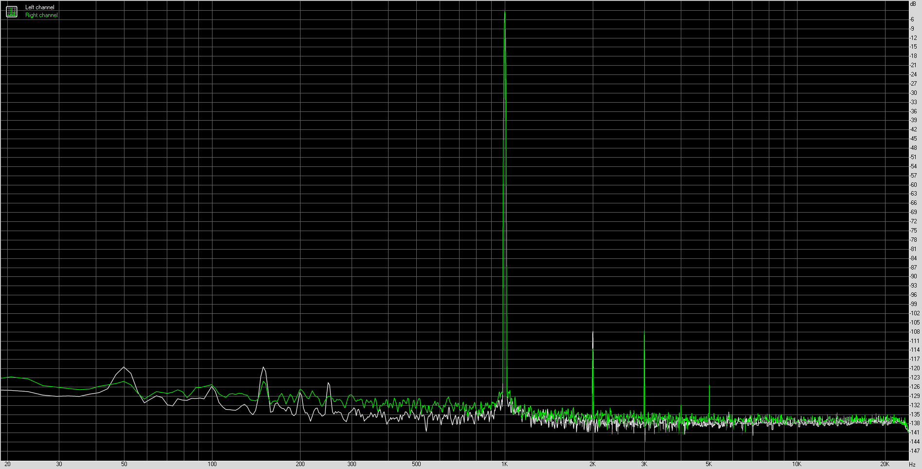

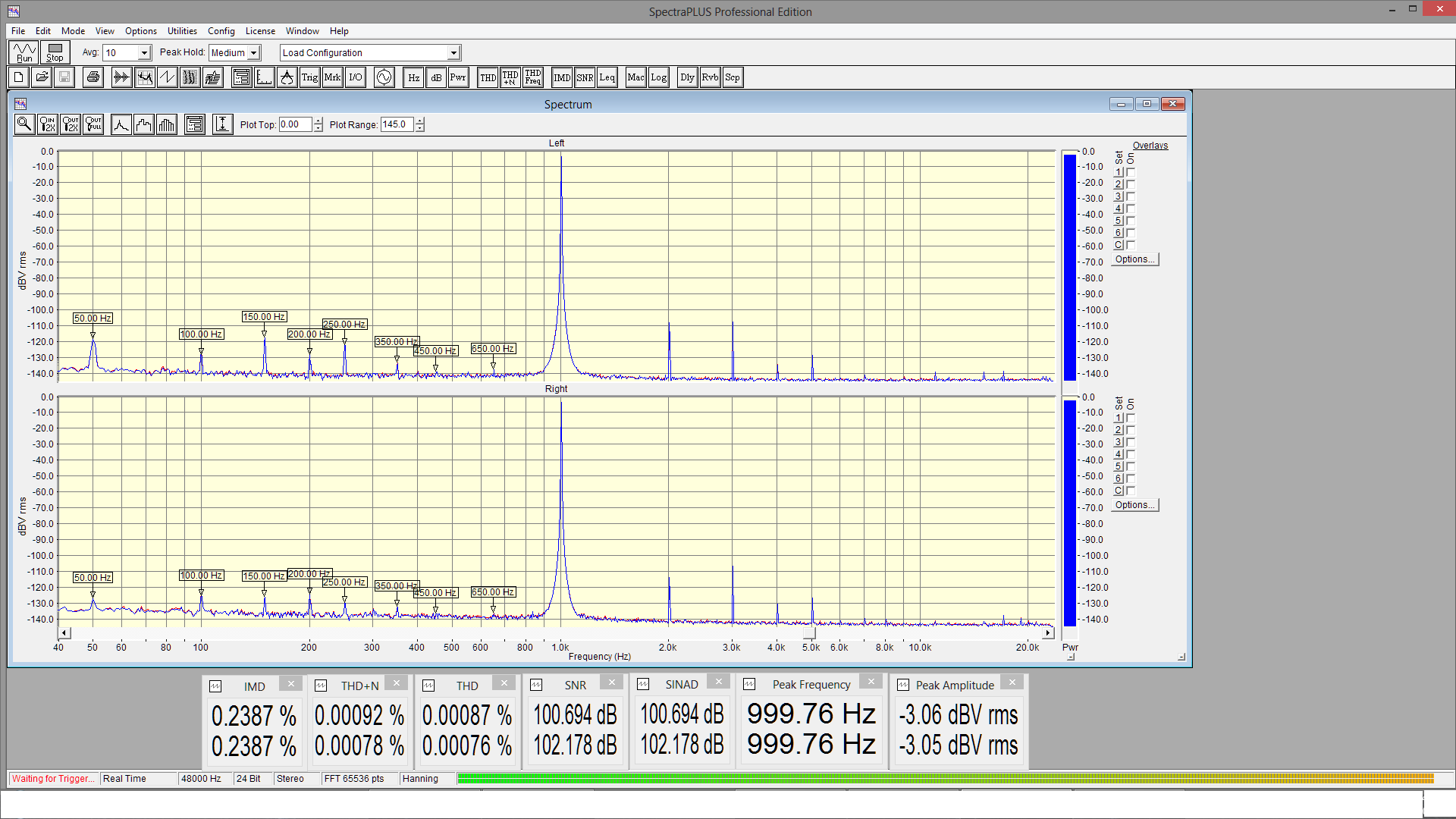

    Проблема явно не в БП. По крайней мере, пульсации питания не видны, на фоне наводок. Наводки - или от собственного силового трансформатора, или просто соединительные кабеля со слабым экраном (на это намекает большая палка 50 Гц).
    Спасибо Вам за сообщение, заставило подумать над прокладкой кабелей и соединением земли, также помогли картинки (http://amarokcz.wz.cz/img/ZEROD0.gif,http://amarokcz.wz.cz/img/ZEROD1.gif). Сэкономленные средства, думал сменить блок питания, еще пригодятся .
Название:	Знімок екрана (24) 2.png
ID:	213622   Нажмите на изображение для увеличения.
