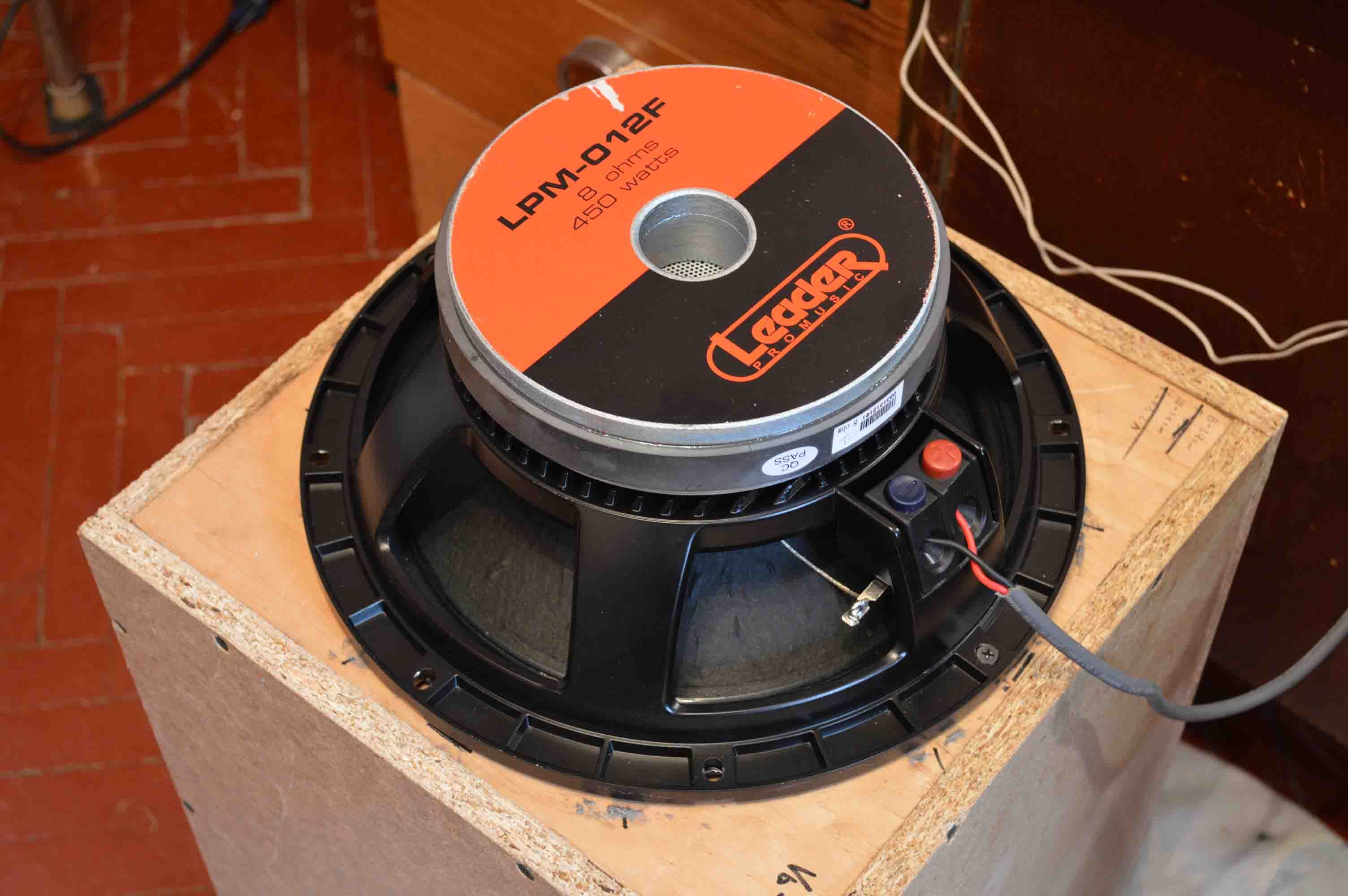

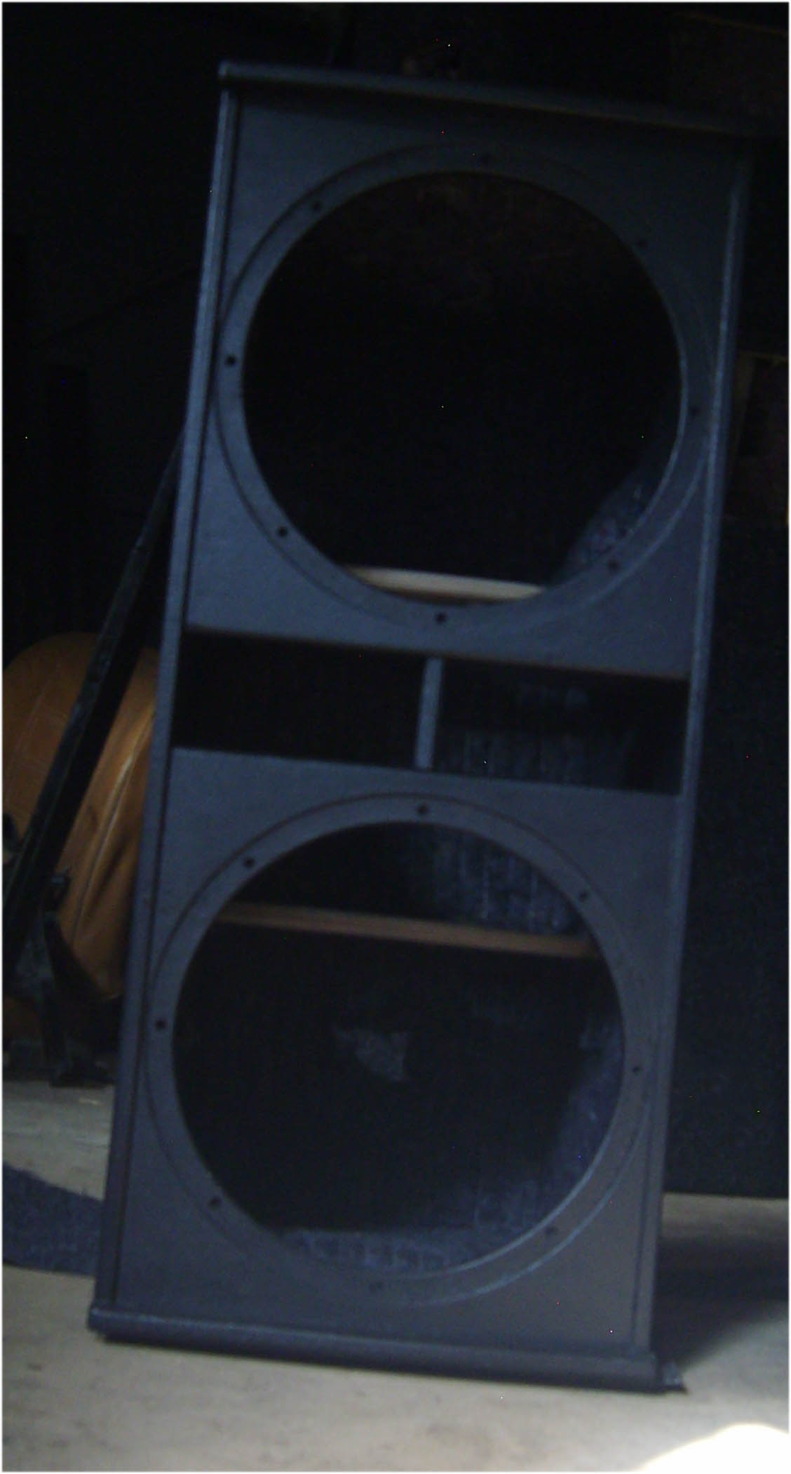

    По умолчанию Re: Строю компактный бас на двух двенашках
    Цитата Сообщение от Sarbon Посмотреть сообщение
    Сабы двойные и какое акустическое оформление?
    Прямые, две LPM-012F в одном корпусе (на фото АС перед второй покраской).
