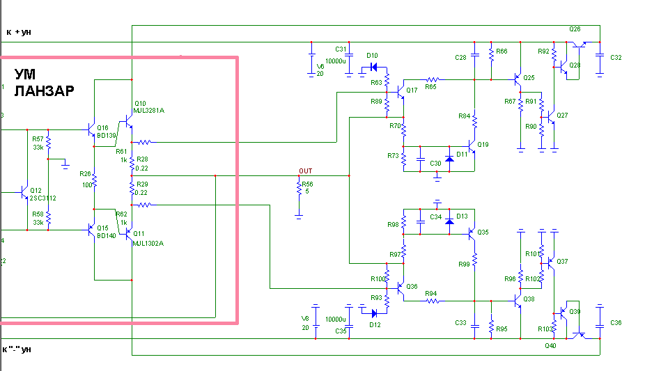

    MAVR_ik, круть.
    а что за защита? по фото видится - что это какой-то кит?
    а то у меня головная боль с этой защитой.... сидел сам в микрокапе месяц мозг выносил - создавал безрелейную защиту от кз и постоянки.
    вот такой вот "спешал фо ланзар"
    но собирать лениво - ведь еще в железе надо отладку делать и испытывать....
    а вот что б такое готовое взять - что б и от кз и от постоянки - ума не приложу

    понятно. защита от натали. ну оно и понятно что нет от кз - она уже есть в выходном каскаде как и вп...
    но метод защиты от кз со стороны ооос - мне не нравится. зато простой - но не уверен что это гуд для звука особенно с сильно форсированными/раздемпфированными ас.... да и защита то какая? только от "тупизны" глубокой ос
    а делать защиту от кз по уму - как в промышленных усях - это мара-марная гимор-гиморный - лепить дежурку, городить логику, тригеры и ресеты.... вообщем мара. если б не ооос которая поджарит вк даже при 3в сигнала, можно обойтись и обычным предохранителем...
    а от кз много раз уже спасала штатная защита "Корыта"...
    потому что уже много раз коротил - при настройке ас
    тут у меня вот какой замысел - комплексная защита именно под Ланзар с мосфет в вк.
    вк на мосфетах - разгружает ун каскад - а ставить шунтирующие диоды в таком случае я считаю алогично..
    2-е - защита не требует отдельного питания - питается только от того плеча которое контролирует...
    3-е - Ланзару не страшен отвал одного плеча - т.к. сразу заглохнет весь - потому что питание дк поступает с противоположенного плеча...
    4-е - в схему защиты можно добавить "софт клиппинг"
    3-е - при кз не нужен ресет - работа восстанавливается при устранении кз сразу
    идейка была бы хороша - можно было б и статейку написать в инете))))
    но проект заглох - вслед за прекращением всего проекта Ланзар
    ща железяку подыскиваю под клон сагдена на мосфетах собственной разработки...
    там вообще не нужна будет защита...
    кондер от полпостянки на выходе и предохранитель в питании....
    сердитая классика жанра будет

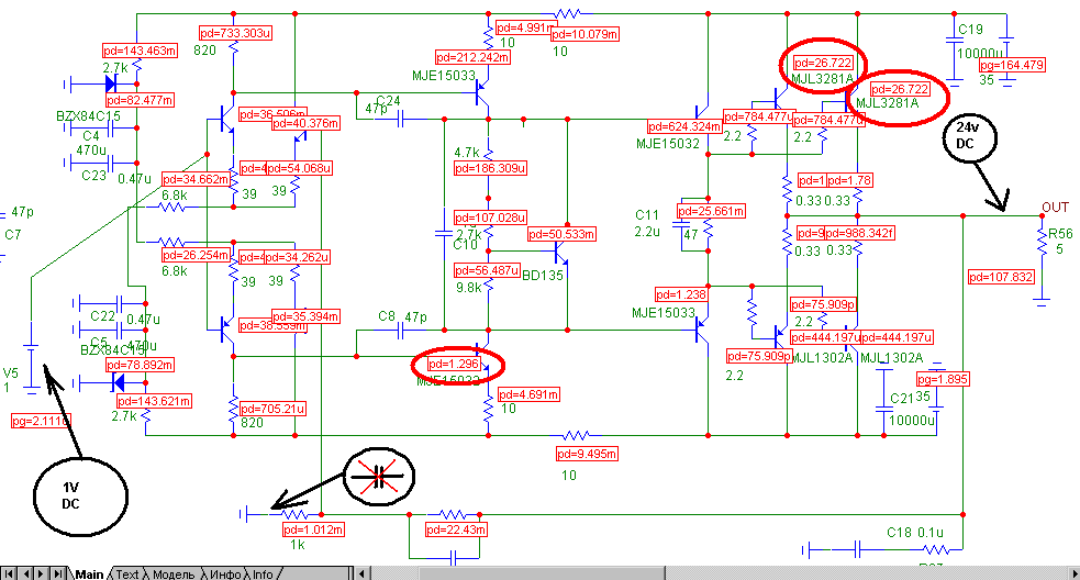

    вот на сигнале 1В (на нагрузке висит 24В) - вот как греются транзисторы:
    около единицы - для то-220 - это без радиатора - чуть теплый немного будет совсем
    но это на постоянном сигнале.... хм. а вот на переменке....
    эээ... а не самовозбуд ли их поджаривает?
    а вот что б это проверить - это надо иметь точную модель, а не аналог транзистора. картина может быть кардинально другой на осцилограмме
    можно проверить это так - на одном канале резик в обратной связи увеличить до нереальных величин - и сравнить с вторым нетронутым каналом на сигнале пропорционально уменьшеном...
    вот что будет? если нагрев исчезнет - значит оно самое - скрытый подсамовозбуд уся - со всеми вытекающими для звука
    значит на одном канале поменять следуещее - (по вашей схеме)
    резистор R14 27k - заменить на 68к
    в разрыв между входным разделительным конденсатором (С1-1-2-3) и R1 (если по схеме стоит именно 27к) - впаять резистор 36к.
    потом включит два канало - погонять музон - посмотреть в каком канале будет греться ун больше. и в каком будет лучше звук. если в переделанном канале - перестанет греться - значит это оно самое

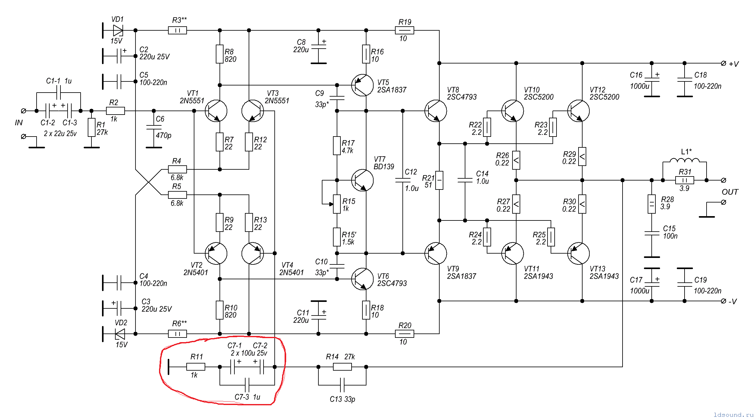

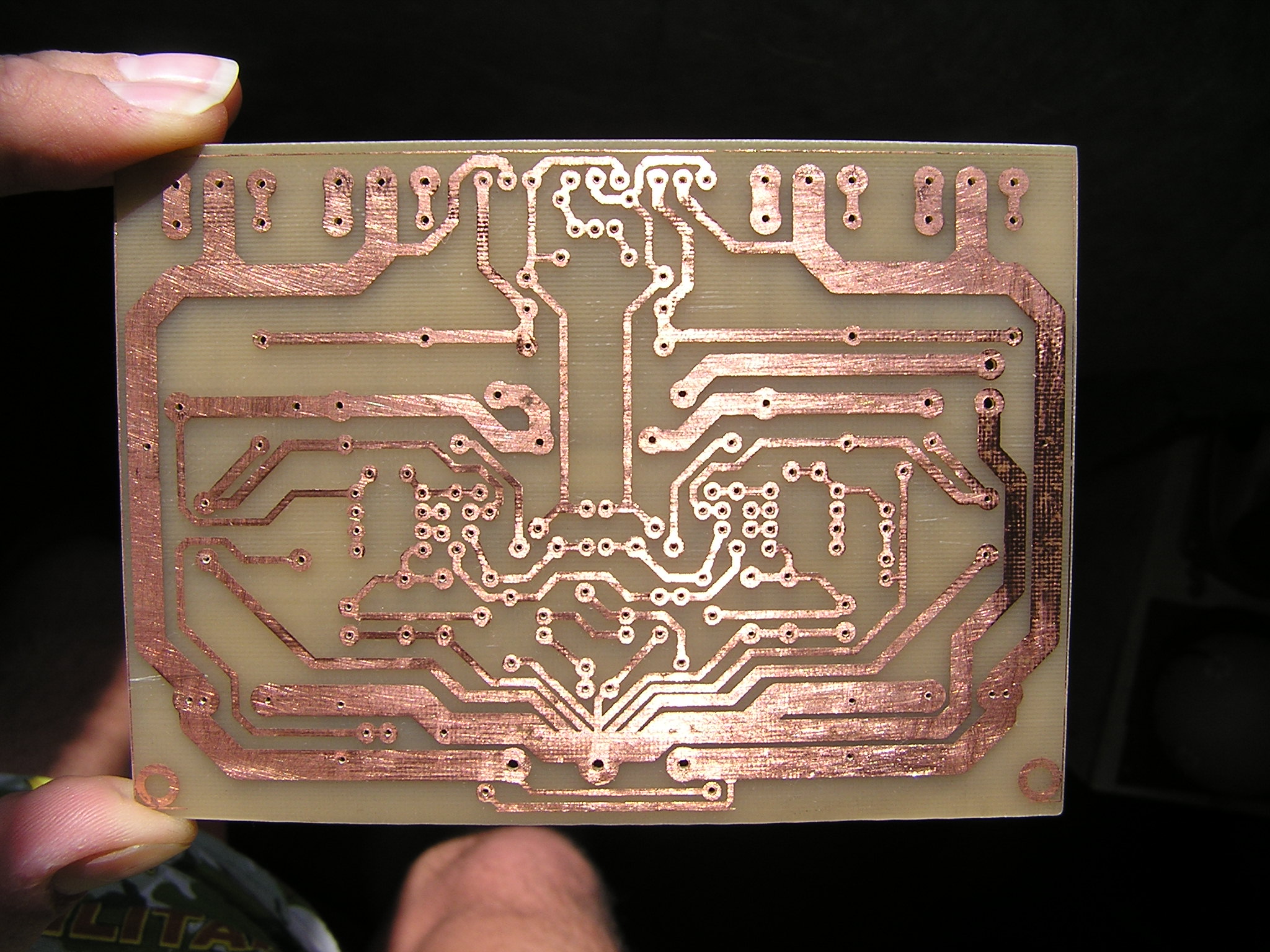

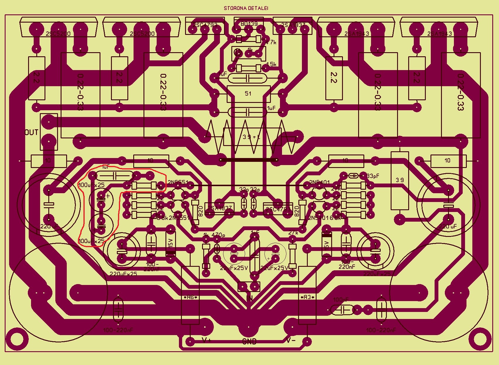

    Вот тут непоняточка(((((( вот схема Нажмите на изображение для увеличения.
ID:	209551, а вот печатка - Нажмите на изображение для увеличения.
ID:	209554, так вот по схеме R11 контачит с землей, а на печатке оного не наблюдается((((в чем подвох???Нажмите на изображение для увеличения.
ID:	209555вот схема с интерлавки, тут вместо R11 нужен 470 Ом, как скажется замена его на 1 кОм??? Но самое страшное я вместо R11 впаял 27КОм и того у меня КУ равен 2 (два) вот так я собрал УСИЛОК)))))))

    По умолчанию Re: Помогите в создании усилителя
    Цитата Сообщение от MAVR_ik Посмотреть сообщение
    ... так вот по схеме R11 контачит с землей, а на печатке оного не наблюдается((((в чем подвох???
    от перемены мест слагаемых (последовательно соединенных) сумма не изменится! - просто поправь схему переставив на ней R11 и сборку конденсаторов местами
