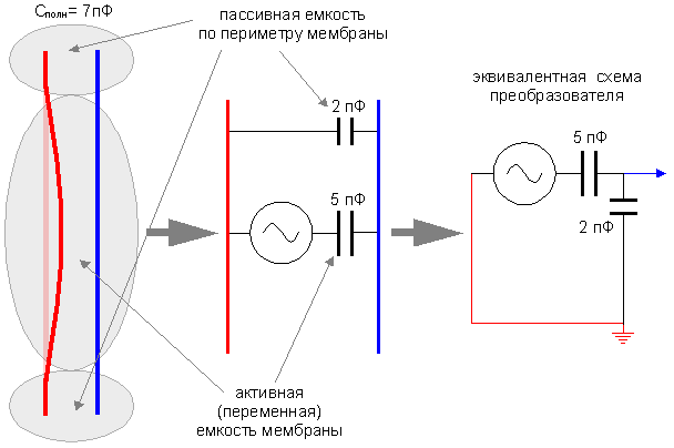

    Ну вот, кажется появилось время продолжить последовательное изложение способов подавления мембранных искажений.
    Прежде всего надо хоть немного разобраться в их природе...
    Мы уже поднимали этот вопрос в ветке "выбираем измерительный микрофон". Рассматривались разные модели образования мембранных искажений. Мне кажется , что лучше всех их перечислил и описал sia_2 в постах #2839 , #2841 , #2843 . Жаль, что он не счел перспективными наши усилия по улучшению "второсортных изделий", рекомендуя приобретать хорошую измерительную технику. Зато в посте #2847 он указал эквивалентное напряжение поляризации "бэкэлектретников" - 150...200 В (WM-61 именно такой). Эта информация нам ещё пригодится.
    Хочу обратить внимание, что что среди перечисленных sia_2 причин образования искажений, в нашем случае основной является влияние паразитной емкости (по-другому - эффект перетекания заряда). Этот механизм доминирует в микрофонах малого диаметра, для которых велика доля паразитной емкости по сравнению с "полезной" емкостью мембраны. Особенно он усиливается конструкцией дешевых электретных капсюлей, у которых воздушный зазор создается с помощью разделительной диэлектрической кольцевой прокладки (имеющей относительно большую диэлектрическую проницаемость), формирующей по периметру мембраны весьма значительную паразитную емкость - примерно 2 пФ (по сравнению с конструкцией фирменных конденсаторных микрофонов, где задний электрод не поджимается к мембране через прокладку, а как бы висит в воздухе, в результате чего паразитная емкость доведена до 0,2 пФ).
    Образование паразитной емкости в дешевом электретном микрофоне: Нажмите на изображение для увеличения.
Название:	капсюль констр.png
    Искажения, создаваемые паразитной емкостью, хорошо поддаются расчету. К этим расчетам мы еще обратимся. Скажу пока только, что они выполнялись как специалистами фирмы B&K, так и участником форума Dzymytch*ем. Было показано, что эти расчеты очень хорошо совпадают с экспериментальными оценками искажений. Это подтверждает доминирующую роль искажений данной природы по крайней мере до уровней SPL в 130 дБ. До этих уровней SPL мы и будем пытаться подавлять мембранные искажения.

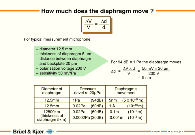

    Еще хочется привести несколько полезных данных по капсюлю WM-61 (который предполагается для создания измерительного микрофона), а также кое-что из информационных материалов B&K. Собрав их, я пересмотрел некоторые из своих взглядов на роль различных факторов в формировании характеристик WM-61. Пока обсуждать их не буду - просто возможно они покажутся интересными и для читателей.
    Во-первых, привожу фото деталей капсюля WM-61 с указанием некоторых важных размеров. Обратите внимание, что на самой высокой частоте звукового диапазона (20 кГц) длина волны составляет более 15 мм.
Название:	детали капсюля+.jpg
    А вот рисунок от B&K, где дается оценка величины механического смещения мембраны конденсаторного микрофона при звуковом давлении 1 Па. Получается, что смещение равно 5 нанометров, то есть, в ТЫСЯЧУ раз меньше толщины мембраны и составляет одну ЧЕТЫРЕХТЫСЯЧНУЮ толщины воздушного зазора!
Название:	B&K mic data.png
    Теперь посчитаем (по той же формуле), каково смещение мембраны WM-61 при давлении 130 дБ SPL. Полагаем, что воздушный зазор равен также 20 мкм, напряжение поляризации равно 150 В, а чувствительность мембраны равна 17.7 мВ/Па. Получается, что среднеквадратичное смещение равно 150 нанометров. Это составляет лишь одну ПЯТИДЕСЯТУЮ от толщины мембраны. Я уж не говорю, какую долю это составляет по отношению к диаметру мембраны. Для меня это вполне показывает, почему до 130 дБ другие причины искажений, помимо влияния паразитной емкости, являются второстепенными. Но я не хотел бы спорить с читателем по этому вопросу (по крайней мере здесь), чтобы не рвать нить изложения материала. Это не принципиально для тех идей, которые будут предложены в дальнейшем.
    А для начала поговорим о компенсации именно тех искажений, которые порождаются паразитной емкостью. Продолжение в посте #46.

    Если правильно понимаю, основной источник искажений - из за емкостного "делителя", образованного "активной" и "паразитной" емкостями. Даже если паразитная более-менее одинаковая, то активная есть функция прогиба мембраны. Т.е. dQ/dP постоянно, а dU/dP - нет.
    Нелинейность воздуха и мембраны имеет меньший порядок (вроде так утверждалось).
    В статье БиК это всё есть. Математически оценить тоже не очень сложно. Особенно если не вдаваться в параболический прогиб мембраны, а посмотреть на "поршневую" модель.
    Как "бороться"?
    - уменьшать входную емкость усилителя не совсем помогает т.к. значительная паразитная емкость образуется неподвижными краями мембраны.
    - была попытка сделать отрицательную входную емкость (попыткой подать ПОС через емкости переходов), но без особых успехов.
    - в микрофонах делают проводящей только центральную часть мембраны (для ВМ-61 и иже с ними не актуально)
    Короче, акустика вторична.
    "Разогнуть" на первом полевике не очень-то получается (хотя хочется и кажется естественным) т.к. сопротивление источника сигнала оставляет желать лучшего. Растут 3я и следующие гармоники. Параметры "разгибателя" очень капризны к настройке, ... в т.ч. потому, что мы не имеем доступа к затвору.
    На мой взгляд, лучше сделать повторитель с минимальной "отсебятиной" по любой из предложенных схем и отдельный "разгибатель".
    Если нет возможности залепить отверстия, то конечно.
    Вторая гармоника может появится от нелинейности емкости даже при удалении и приближении мембраны к неподвижному электроду на одно и то же расстояние, как Вы упомянули. Звуковое давление при 136дБ примерно в 60 раз меньше барометрического, и если бы за мембраной стоял глухой неподвижный электрод, то и зазор между мембраной и неподвижным электродом изменялся бы всего на +/- ~ 2%, или того меньше и о второй гармонике можно бы было не беспокоиться. Нелинейность прогиба от изменения натяжения мембраны в первую очередь проявилось бы 3й гармоникой.(Нелинейность одинакова, что взад, что вперёд).
    Может и так, внешний "пост-противо-исказитель" на полевом транзисторе с подбором кривизны - устройство не сложное.

    Приветствую, что к обсуждению темы подключился еще один участник! Но все-таки хочется сделать несколько "напутствий". Они нацелены на то, чтобы происходило реальное движение вперед, а не топтание на месте. Почему? Потому, что пока почти все то, что было изложено в последних постах и было связано с идеями по снижению искажений, уже было предложено в теме "выбираем измерительный микрофон" более полугода назад (весной-летом 2014), и уж совсем недавно здесь. Привожу примеры:
    Величину прогиба можно принять из общего рассуждения, что объём за мембраной изменится пропорционально отношению звукового давления к атмосферному. Например, если заклеить отверстия в неподвижном электроде, то как прогиб, так и чувствительность уменьшатся во столько раз, во сколько уменьшилось замембранное пространство.
    Тут кто то сравнил микрофон с АС, неудачное сравнение. При перекрытии отверстий в неподвижном электроде - ЧХ немного улучшится, а мембранный КНИ резко снизится. Чувствительность снизится пропорционально снижению КНИ.
    а вот что уже было:
    Теперь хорошо бы определить все возможные варианты снижения искажений, возникающих в преобразователе и оценить их плюсы и минусы, имея в виду, что мы стремимся создать дешевый, легкий для повторения микрофон.
    ... Надо закрыть четыре отверстия в заднем электроде и минимизировать воздушную связь между мембранным зазором и объемом за задним электродом, там, где находится полевик. Это резко повысит "жесткость" воздушного зазора, тем самым смещение мембраны при том же SPL станет меньше - уменьшатся и искажения. Минусом этого варианта кроме необходимости вскрытия капсюля является снижение чувствительности преобразователя. В результате динамический диапазон останется тем же, он просто сместится в область бОльших значений SPL. А все-таки хочется именно увеличить динамический диапазон, оставив неизменным нижний порог SPL...

    Итак 94 дБ - 1 Па. Увеличиваем давление на 40 дБ, получается 134 дБ, или 100Па. Атмосферное давление около 0,1Мпа. Относительное звуковое давление: делим 100 на 100.000. Получается 0,001. Амплитуда давления 0,0014, или 0,14% от атмосферного. Так как смещение диафрагмы контролируется давлением, при глухом заднем электроде смещение диафрагмы относительно электрода будет 0,14%, и ни о каких НИ говорить не приходится. При этом и при напряжении поляризации 100В выходное напряжение будет 0,1В эфф. При открытии отверстий в электроде, и объёме заэлектодной полости в 100 раз больше, чем межэлектродный объём - относительное перемещение мембраны будет +/- 14% от межэлектродного. С таким перемещением вообще сомнительно говорить о работоспособности микрофона.
    Ну, во-первых, вот это: "94 дБ - 1 Па. Увеличиваем давление на 40 дБ, получается 134 дБ, или 100Па" - я называю одним из типов расчетов "на пальцах". Зачем нам расчеты для величины в 134 дБ SPL, если до сих пор все привязывали свои расчеты и измерения к "круглым" реперным значениям 100, 105, 110,...,125, 130 дБ. Как теперь сравнивать твои результаты с результатами из других источников? Почему нельзя вместо умножения "в уме" на сто (40 дБ) взять и вычислить по простым формулам на бумаге то же самое для общепринятых реперных уровней? Хотя бы для 130 или 135 дБ. Ну да ладно, я по ходу пересчитаю свои результаты из #44 от 130 дБ к 134 дБ, чтобы сравнить то, что у нас получилось.
    А во-вторых, я в твоем посте специально выделил те предложения, которые нельзя делать, не доказав их правильность, не сославшись на источники или хотя бы не дав понять, что они взяты с потолка по некому здравому разумению. От этого и идут странные выводы. Давай разбираться.
    В #44 я специально привел фотографии, рисунки, формулы от B&K и некоторые данные, чтобы можно было от них отталкиваться...
    В нашем случае мы имеем дело с конкретным типом капсюля - WM-61. Для него экспериментально оценена чувствительность мембраны - усредненно 17,7 мВэфф/Паэфф (#3042 и #7). Профессионал-производственник sia_2 утверждает, что для бэкэлектретных микрофонов напряжение поляризации составляет 150...200 В (#2847). Возьмем меньшее значение - 150 В. Воздушный зазор для микрофона измерен и равен 20 мкм (#26). Вот, исходя из этих данных, оценим смещение мембраны при 134 дБ по формуле B&K (см. пост #44) в более развернутом виде:
Название:	смещение мембраны.png
    По отношению к величине зазора это составляет примерно 1,6%. Как это согласуется с твоими 14%?
    На 134дБ SPL, при экстраполяции экспериментальных результатов в соответствии с теорией (#5), вторая гармоника составит лишь 0,65%. Это еще вполне хорошая работа мембраны (B&K оценивает верхний рабочий предел SPL своих микрофонов по уровням искажений 3% и 10%). А у тебя получается вывод о сомнительной работоспособности микрофона! Вот и думай, как такое может получиться... Я считаю, что это от расчетов "на пальцах" и взятия некоторых исходных данных "с потолка".
    Пожалуйста, не обижайся на этот мой "наезд". Из твоего поста я как раз понял, что у тебя с "пониманием вещей" все в порядке и от тебя можно дождаться хороших конкретных решений. Главное, что я хочу, это чтобы в каждом посте был сделан некоторый шаг вперед к достижению конечной цели - рождению схемы и конструкции дешевого, легко повторяемого микрофона с искажениями на уровне фирменных измерительных микрофонов при уровнях хотя бы до 130 дБ SPL. Приветствуются разные полезные информативные ссылки, предложения конкретных схем, добротно сделанные расчеты и НОВЫЕ идеи.
    У меня уже с лета есть хорошее конкретное обсчитанное решение. Но я очень хочу сначала собрать здесь всё главное из того, что уже было сделано в направлении борьбы с мембранными искажениями. Увы, к сожалению, я вынужден был некоторое время отсутствовать. Поэтому все затянулось. Надеюсь, за январские праздники я выложу весь материал и дам богатую пищу для возможной критики или дальнейшего развития и улучшения того, что будет предложено.
