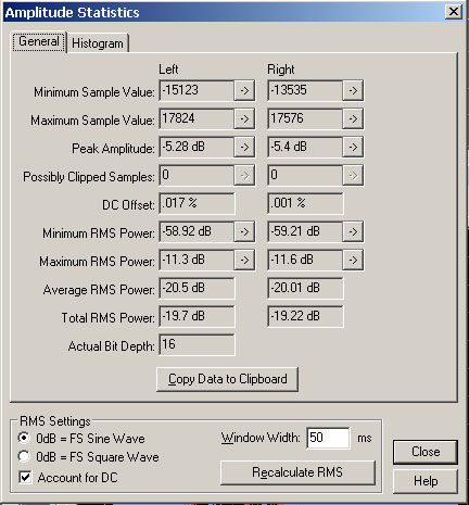

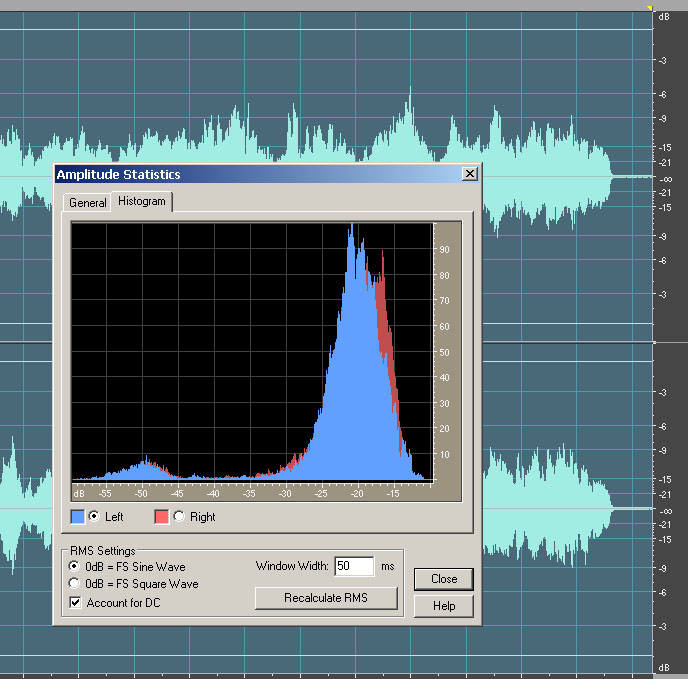

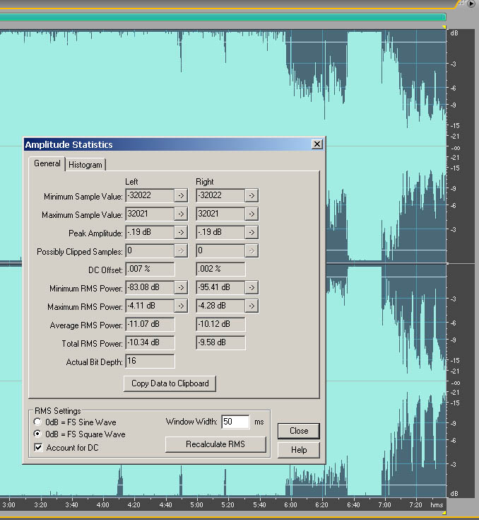

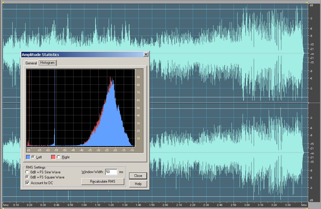

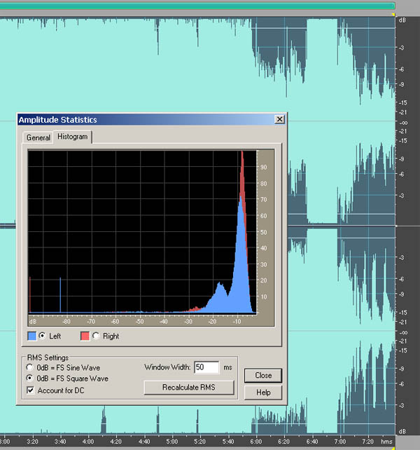

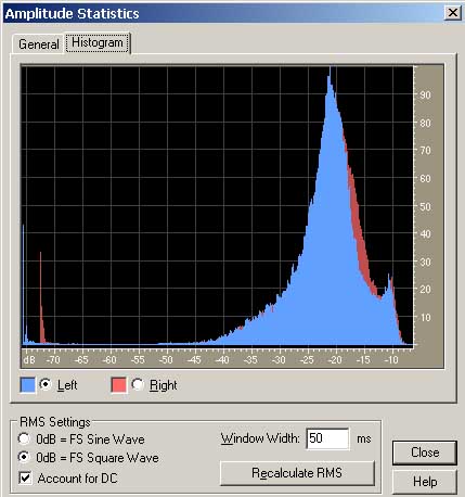

    Да, старые диски намного лучше по звуку, чем записанные или переизданые после 2000 года Потестил некоторые записи из своей фонотеки и еще раз убедился, что все новые - по большей части дрянь!
    sonymusic, BMG, Virgin хороших не слышал - все зажатые намертво. А вот от EMI, TELARC но не все.
    Остается либо sacd (его меньше жмут), либо искать старое (примерно до середины 90-ых)
Название:	Rory Gallagher - Irish Tour_1974 (переиздание SonyBMG - 2005)Track1 (GenStat).jpg
Название:	Rory Gallagher - Irish Tour_1974 (переиздание SonyBMG - 2005)Track1 (Histogram).jpg
Название:	(серия сборников Music Planet) - Sax planet (M_A group - 1998)Track10 (Histogram).jpg
Название:	Adelphi saxophone quartet (EMI Rec - 2002)Track19.jpg
Название:	Adelphi saxophone quartet (EMI Rec - 2002)Track19 (GenStat).jpg
Название:	Диск SV-081 Одиссея Богусевича (Stereo_Video)Track4 (Histogram).jpg
