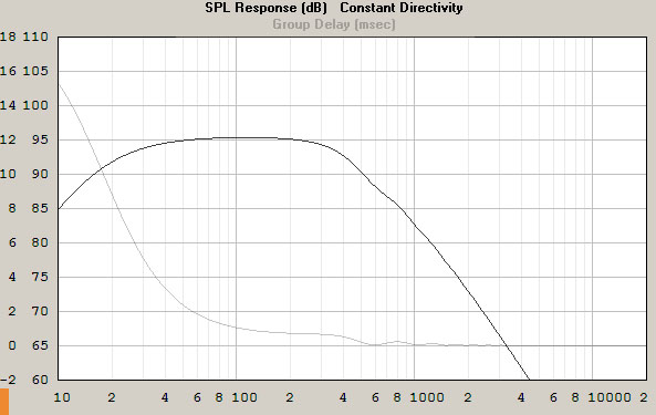

    Здравствуйте, хотелось бы переработать имеющееся подобие ДК. Играет от ресивера pioneer vxs-516 подключенного к dune hd max.
    Слушается рок и смотрятся рок концерты в blu-ray.
    на данный момент иммем:
    фронт 35АС-201
    центр на автомобильных коаксиальных динамиках магнат 16см в фи соеденены в паралель.
    тыл автомобильные урал http://www.ural-auto.ru/archive/AS-P1329K.php в фи без фильтра.
    сабвуфер pioneer TS-W256C в чв.
    хотелось бы собрать двухполосный фронт с тремя мидами из комплекта http://www.ural-auto.ru/products/AK-74C.php TQWP
    вопрос как коммутировать правильно ведь при подклчении в паралель сопротивление мидов будет 1.33ома. нужен ли будет фильтр? на сайте урала указано что для стандартного комплекта ненужен.
    заранее благодарю за отзывы!

    Flaesh, вы абсолютно правы. исправил на 2s.
    ---------- Сообщение добавлено 13:02 ---------- Предыдущее сообщение было 12:48 ----------
    прикинул tqwt. к таким графикам при проектировке нужно стремиться?
    ввел данные ja8008

    По умолчанию Re: акустика для ДК
    1пи и 0.5пи - эт хорошо, но может не оправдать надежд))
    кому какие графики нравятся
    мне и так сойдет:
