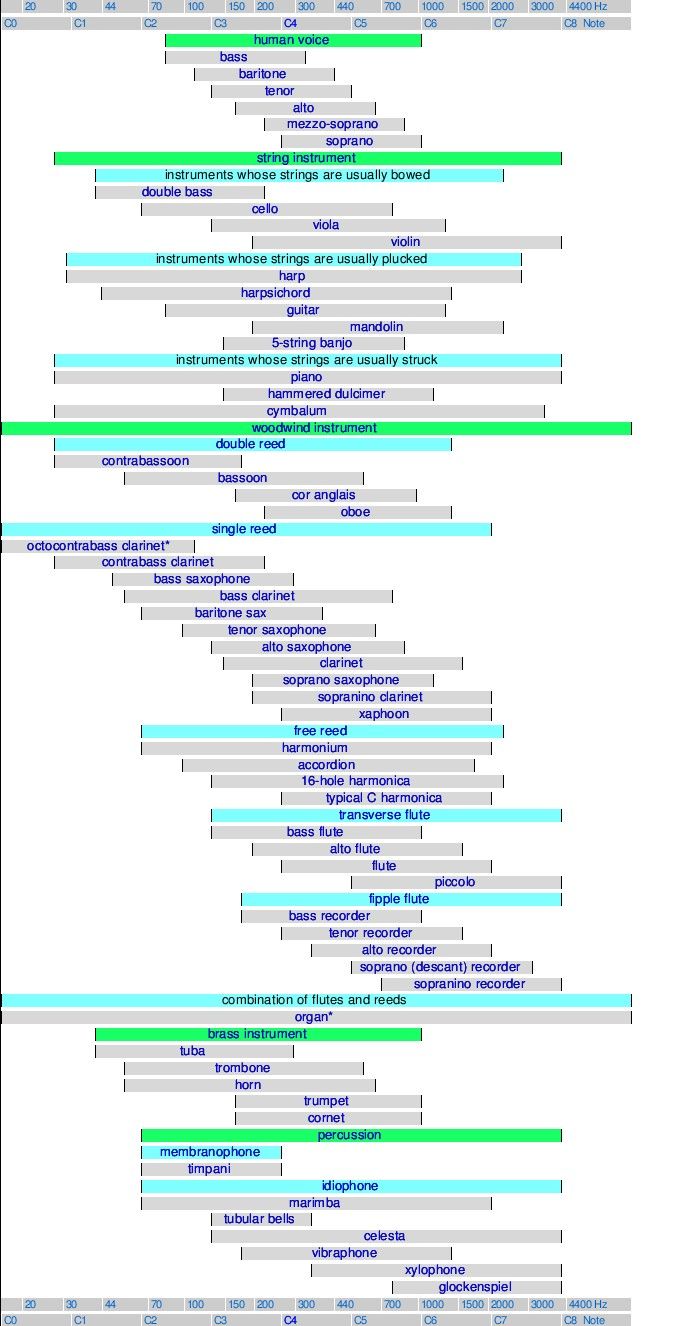

  14. #54
    15.05.2011
    9
    По умолчанию Re: Чем дополнить снизу ADAM А5Х?
    А есть у кого таблица, где указано, какой инструмент какой частоте соответствует? Где-то видел, сейчас не могу найти. Хочется нагляднее представлять, где что )
  15. #55
    old chap
    07.10.2007
    11,588
    Вот!

  16. #56
    15.05.2011
    9
    О, респект! Такую же и видел, но на русском.
    Орган круче всего, получается )
    ---------- Сообщение добавлено 21:50 ---------- Предыдущее сообщение было 21:40 ----------
    Subsonic, я заметил, что достаточно много инструментов играют ниже 30. То, что саб будет от 35, это ничего? Видимо, эти инструменты нечасто встречаются в музыке?
  17. #57
    old chap
    07.10.2007
    11,588
    Это нормально.
    Разницу между 30 и 35 Гц врядли кто на слух отличит...
  18. #58
    15.05.2011
    9
    Ещё заметил, что выше 5000 ничего нет. Разве до 20 000 не играют многие инструменты?
  19. #59
    old chap
    07.10.2007
    11,588
    Выше одни гармоники и переотражения.
    У "треугольника" основной тон 5,6 кГц...
    Связка ключей до 7 кГц бренчит...
