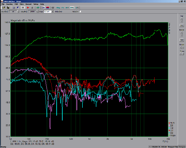

  16. #56
    24.07.2012
    2,552
    По умолчанию Re: Мнения о TSBOX
    Я за оставить подключение к внешнему усилителю.
    Это позволит измерять AЧХ, искажухи, и главное фазу сетапа в сборе, двухканальным методом.
    Для сведения хорошая помощь.
ID:	206437 Здесь видно, как срабатывает MCACC в ресивере.
    Как ни странно, но в акустике тоже иногда лучше один раз увидеть.
  17. #57
    10.08.2008
    Украина
    1,292
    измерять AЧХ,
    Так ее и так можно измерять, в чем проблема?
    Ну это если используется активная поканалка, исключение получается. Да и мало кто на самом деле активную поканалку собирает, из-за дороговизны и сложности сборки. А если человек все таки решил ее собрать, то и сделать\купить свой измерительный комплекс он сможет.
    TSBOX предназначен в первую очередь для измерения АС с пассивным фильтром.
    Одних искажений добавили, других убрали, как то странно, может просто нет повторяемости измерений, искажения дома измерять сложно, лишний стук где то за стеной уже покажет лишнее. Но в общем это все оффтоп.
  18. #58
    24.07.2012
    2,552
    С внешним усилителем и АЧХ может быть другой. У меня АЧХ усилителя зависит от сопротивления фильтра АС.
    Не всегда собирают, иногда просто покупают например ресивер с Bi-Amp. У меня НЧ/СЧ активно, СЧ/ВЧ пассивно.
    Пришлите коробочку рассыпухой, я сам спаяю. Но собирать/скупать всё в кучу "нет ни слов, ни времени, ни сил".
    А чем плохо, если коробочка останется многофункциональной?
    Я пример привёл не для искажух, а показать насколько иногда сильно влияет сетап на конечный результат. У меня в ресивере желательно в основных АС вогнать сопротивление кросса в 6 ом. Тогда АЧХ(ФЧХ) самая линейная. И посмотреть результат в сборе.
    Зачем мне при подборе элементов фильтра переключаться тудой/сюдой.
    Короче записывайте меня в протокол совещания
