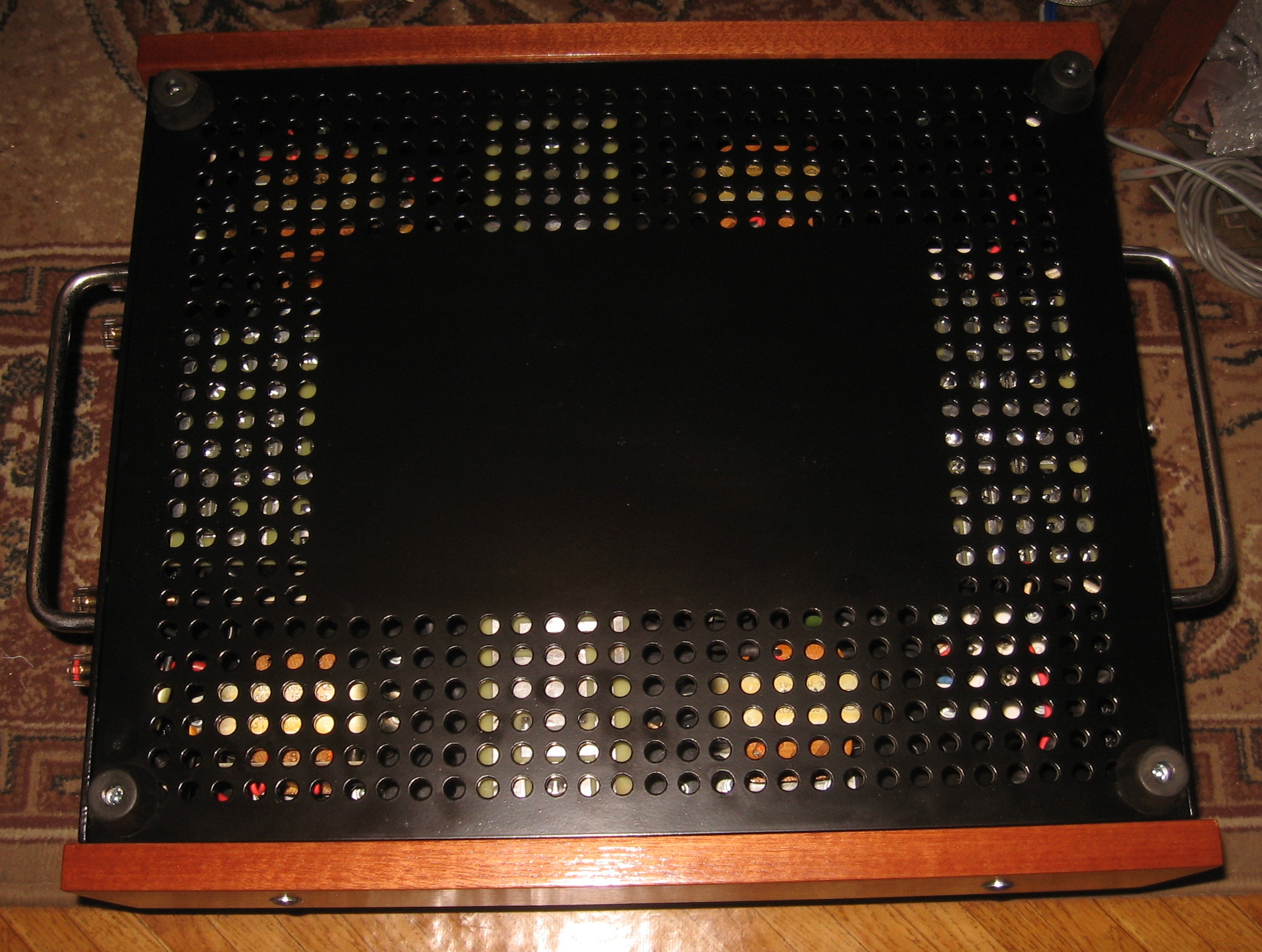

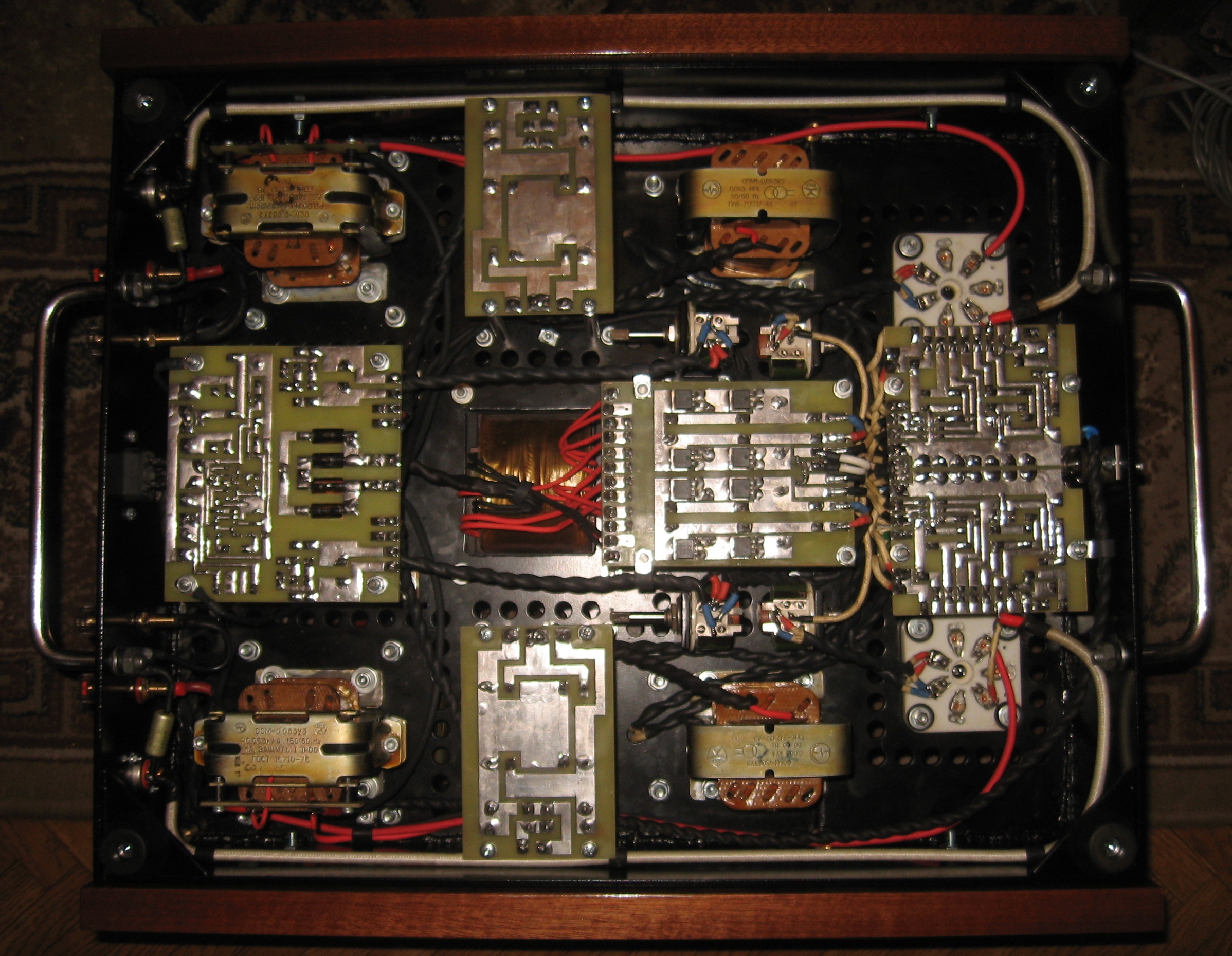

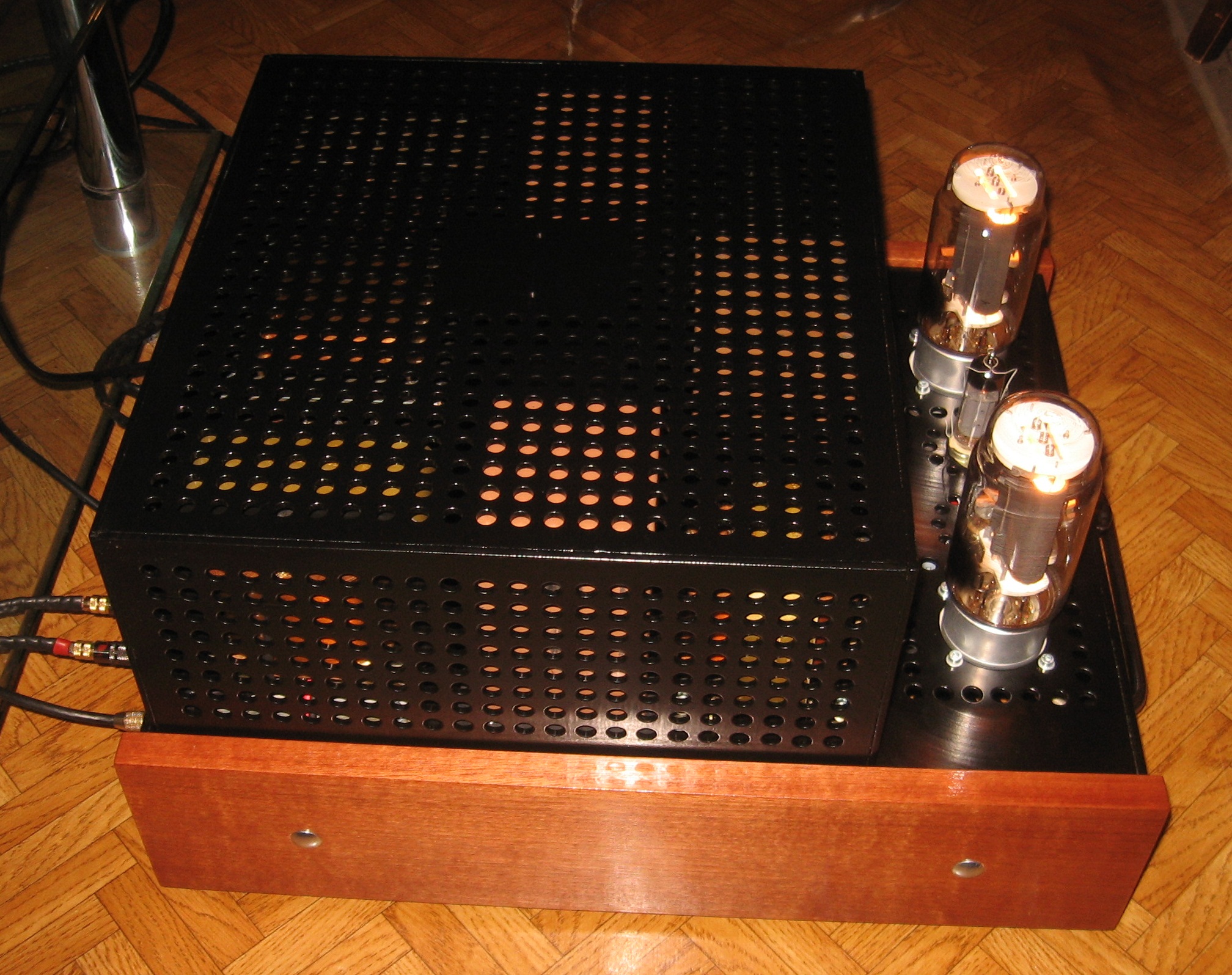

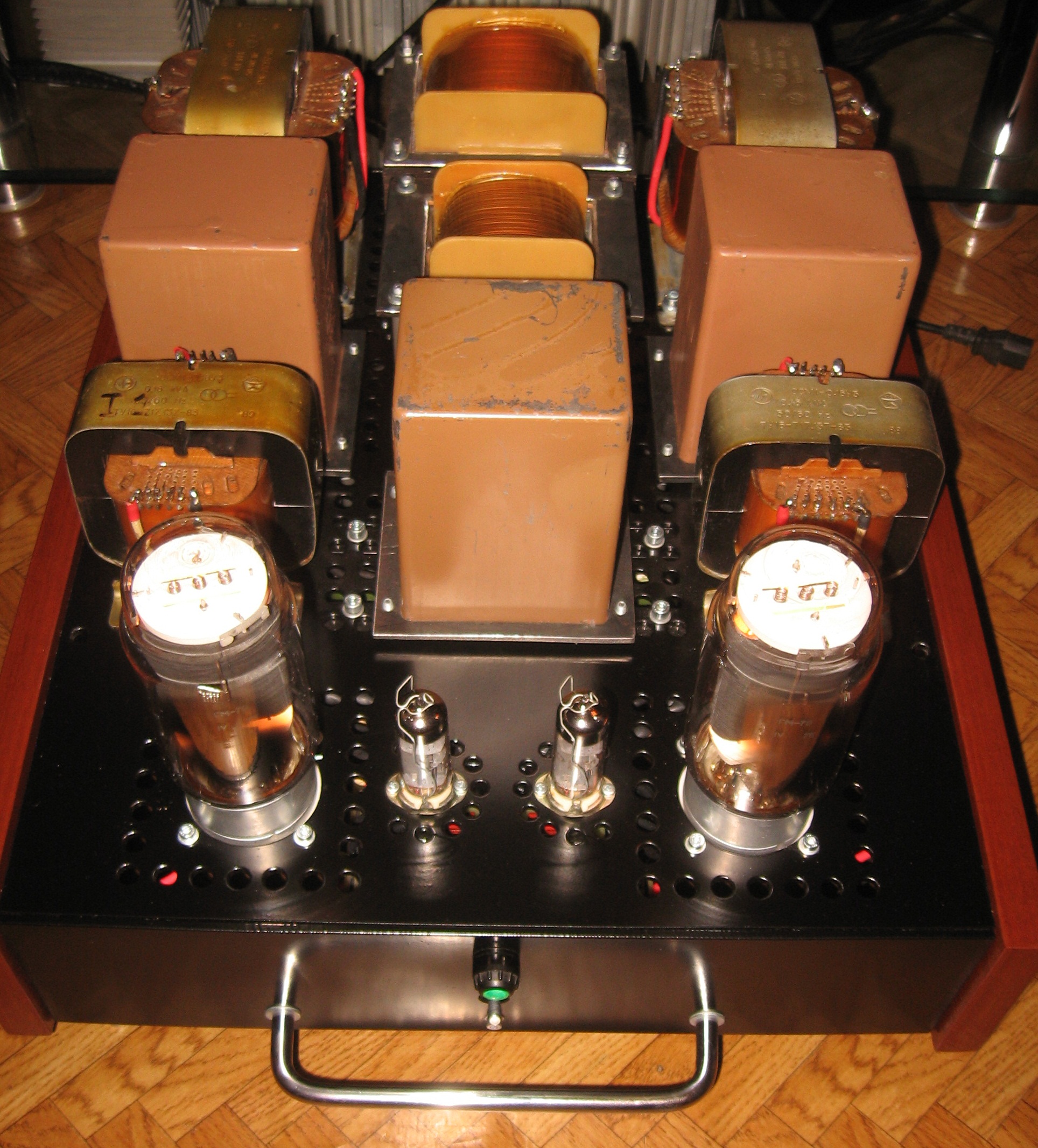

    Идея собрать данный УМЗЧ появилась у меня сразу после того, как был собран однотактник на 6C33C-В. Лампы были куплены у приятеля, и тогда же начались мотаться выходные вместе с анодным трансом. К сожалению, после намотки и проверки изоляции трансформаторов, проект был заморожен на неопределённый срок и лишь недавно, в декабре 2013 года был реанимирован. Дело в том, что я изначально сомневался, хватит ли мне мощности в 20вт для моих весьма немаленьких колоночек (которые хоть и имеют чуйку в 93дб, любят, чтобы их раскачегаривали). Поэтому, изначально схема планировалась манаковская, на 6э5п в тетроде в драйвере. Позже стало ясно, что для снятия мощности схема непригодна и тогда родилась текущая схема, на 6Ф5П с включением пентода (в триодном включении) в качестве трансформаторного драйвера, и позволяющая "прокачать" ГМку в А2, таким образом подняв выходную мощность почти в 2 раза. Но об этом чуть позже.
    Сам усилитель таким образом будет трёхкаскадный, раскачка выходной лампы через трансформатор. Питание ВК 940В 120мА. Смещение -90В. Межкаскадники на ОСМ1-0,16, выходные на ОСМ1-0,4. Раздельные накальный и анодный трансформаторы. Раздельные дроссели (основа - ОСМ1-0,063) по питанию ВК, отдельные обмотки для питания драйвера (и конечно, смещения). Будут также накальные дроссели на такой же основе. Все трансформаторы и дроссели самодельные, при намотке в качестве межслойной и межсекционной изоляции использовалась лакоткань. В настоящее время изготовлен корпус и ведётся его доводка. Один канал был собран на макете, прогнан на разные нагрузки и отслушан. Полоса по выходу 30-50000Гц по -3дБ. Кто-то скажет мало, но как выяснилось, этого более чем достаточно. Выходное сопротивление 1.25Ом. Мощность на 4 омах до начала ограничения синуса 34вт. В настоящее время корпус досверливается и готовится к покраске.
    UPDATE. Усилитель полностью закончен и уже долгое время радует своим звуком. Добавлены фотографии

    Каковы Rакт, индуктивность первички и Ктр выходного трансформатора?
    Точных данных щас не вспомню, но примерно - R ~ 150ом, L ~ 20Гн (зазор 0,12мм) и Ктр ~ 30 (в первичке около 2700 витков 0,45мм, во вторичке - 4 секции по ~90 витков 0,45, сложенного вдвое).
  15. #54
    Старый знакомый Аватар для Сергей Ал.
    30.04.2009
    591
    По умолчанию Re: SE на ГМ-70 от Avenger
    По ссылке – АС с импедансом 8 Ом, соответственно приведённое более 7 кОм, индуктивность всё же маловата. Выходное сопротивление, по моим прикидкам, не менее 1,8-1,9 Ом.

    Идею сделать усилитель на ГМ70 одним блоком считаю ошибочной, в результате перебора нескольких вариантов я пришел к предпочтительному решению:
    первый блок - входная и драйверная лампы, драйвер нужен с низким внутренним сопротивлением (6С4С, даже ЕС360)
    второй (выходной блок) - лампы ГМ70 или ГК71 - выходные трансы на железе 40см2, сопротивление первички 120-130 Ом, индуктивность 80-100 Гн.
    Это фото моих действующих двухблочников. Ворочать одноблочник при сборке - реальная опасность заработать физическую травму.
