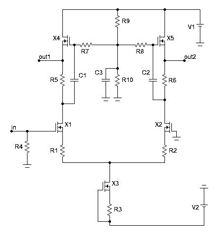

    По умолчанию Re: Проект А без ОООС
    Если делать не УПТ, то УН я бы сделал так.
    Термостабильность выше, выходное сопротивление ниже, проще.
    Уважаемый Semigor,
    Термостабильность этого решения ниже (если речь идет о стабильности напряжения на выходе дифкаскада), т.к. изменение напряжения Б-Э обычно заметно меньше, чем изменение З-И при том же изменении температуры. Стабилитрон же у меня выбран с *околонулевой* зависимостью от температуры.
    Стабильность ИТ на полевике Х3 тоже ниже, что еще больше усугубит ситуацию вследствие невысокой крутизны характеристики полевиков по сравнению с биполярами.
    Выходное ниже, с этим согласен.
    Но опять появляется второй ИП. Тут и с одним-то не так просто привести общую схему в соответствие с учетом всех окружающих и встроенных фильтрующих емкостей в ИП, наличием *земли* (нуля) и защитного заземления. А с двумя ИП задача в квадрате усложняется.
    Да, проще ваш вариант "не УПТ". Но есть "НО". Конденсаторы в данном случае должны быть существенно большей емкости и стать электролитами, т.к. работают они на относительно низкоомную нагрузку R7, R8. В моем варианте емкости работают на входное сопротивление , которое можно сделать необходимо большим. В дело пошли полипропилены от WIMA (MKP4) на 10 мкф. И нижняя граница осталась 0.34 Гц.
    Х4,Х5 вполне могут быть биполярамии, или биполярной сборкой. Заметьте, что в этом варианте дрейф транзисторов дифкаскада не усиливается, в отличие от Вашего варианта.
    Стабильность ИТ на полевике тоже ниже, что еще больше усугубит ситуацию вследствие невысокой крутизны характеристики полевиков по сравнению с биполярами.
    При использовании вверху биполяров это не имеет значения, так как изменение тока через них практически никак не скажется на выходном напряжении.
    Получить дополнительный маломощный источник питания от основного импульсного, (да и обычного) БП совсем не проблемма, ИМХО.
  15. #54
    23.04.2006
    702
    Да, только ток базы изменится и с резистивным делителем... ... Понятно, что можно стабилизировать.
    Можно, конечно, применить маломощную "таблетку" (DC/DC), работающую от основного ИП. Все можно.
    Только вот вопрос c емкостями ваш вариант не решает. На электролиты переходить не хочется.

    Конечно не существует идеальных решений и любое решение - это тот или иной набор компромисов.
    Но, если Вы решили строить усилитель без ОООС, имеет смысл избегать ООС и в отдельных узлах, (в том числе не стоит применять и различные сервосистемы), ИМХО.
    в данном случае сервосистема работает только по синфазной составляющей и не затрагивает дифференциальную (т.е. непосредственно сигнальную/информационную) часть.
    Это в идеальном случае, который нереализуем.
    А без "ООС в отдельных узлах" построить усилитель весьма проблематично. Что же, и включение с ОК/ОС уже не применить?
    Есть схемы, работу которых можно объяснить без применения теории ОС, а есть схемы, работу которых объяснить без применения теории ОС нельзя.
    Если их не различать, то ОООС можно легко найти и в резистивном делителе

    Цитата Сообщение от Orion33 Посмотреть сообщение
    http://ru.farnell.com/tracopower/txl...50w/dp/2102156 - 153евро. И это только на один канал. За такие деньги можно...
    Вообще-то эти модули стоили совсем недавно (и сейчас тоже) меньше 1900 руб. (42 Евро). Ни трансформатора, ни емкостей с диодами за такие деньги не купишь.
  20. #59
    21.01.2004
    Ижевск
    68
    3,634
    Кстати, можно все-же вернуться к исходному резистивному варианту, где всех этих проблем не возникает. Я так и не принял еще решение какой вариант распаивать.
    Наверное стоит послушать оба варианта. На мой вслух с резистивной нагрузкой играет заметно лучше, чем с ГТ, но несколько хуже, (менее динамично), чем СРПП.
  21. #60
    29.05.2012
    город-герой Ленинград
    1,387
    Вариант с резистивной нагрузкой можно распаять всегда (если, конечно, компоненты не СМД) поверх другого. Я бы поставил в отверстия элементов этого каскада небольшие контакты, чтобы каждый раз печать не дербанить, и проверил/погонял оба варианта. Это такая вещь, которую нужно слушать. Сам в праздники допаял в свой корректор, который представляет собой похожую схему, активную нагрузку в диффкаскад и до сих пор не могу решить, какой вариант лучше: звучит по-разному, сегодня одно нравится, завтра - другое. Хотя объективно по искажениям вариант с АН лучше, но хуже по устойчивости.
    Это уже разумнее, но не все места знают
