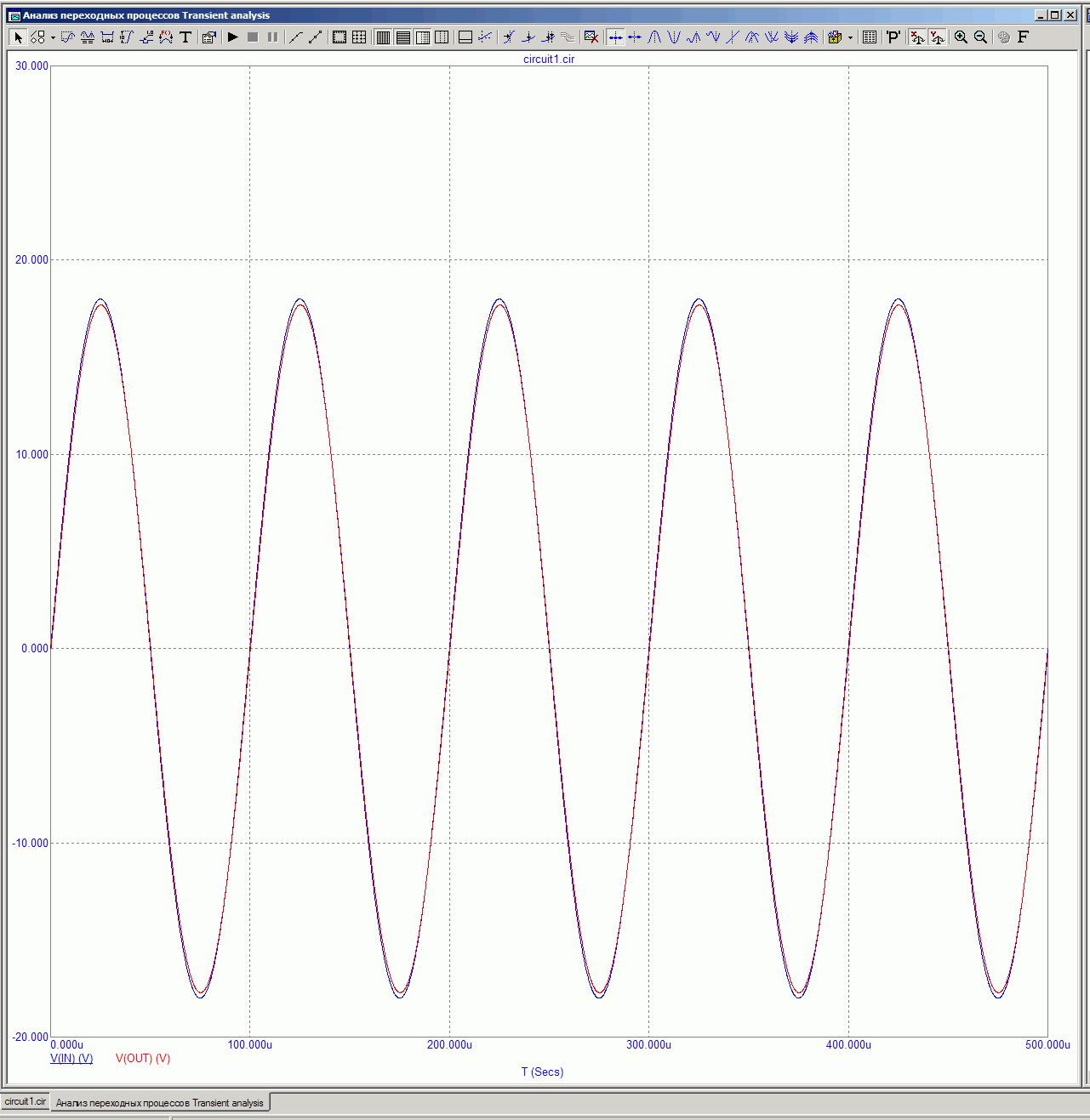

    Посмотрите, кому не лень, правильно я это в микрокапе собрал? Моделек 5200 и 1943 заводских нет, с какого-то импортного (итальянского что-ли) форума скопировал...
    circuit1.cir

    По умолчанию Re: Модуль класса А - однотактно симметричный с водяным охлаждением заявка на изобретение
    Цитата Сообщение от First Посмотреть сообщение
    К. передачи повторителя 0,7
    У худших на П214 К=0.9
    Ну, почему у автора получилось К=0,7 понятно - там на входе стоит резистор R3 номиналом 470 Ом. Хотя, если верить симулятору, он практически равен 1.
    Последний раз редактировалось audiomun; 24.11.2013 в 22:22.
  15. #55
    18.10.2007
    Тольятти
    1,662
    0,98 - если верить симулятору. Но вопрос не в этом. Вопрос - где ТС берёт эти схемы и зачем публикует здесь?
    Однотактный симметричный ( N - P - N канал + P - N - P канал ) повторитель с гальваническим входом и водяным охлаждением со стабильным током потребления вне зависимости от потребляемой мощности в нагрузке.
    Половина транзисторов ВК, питаемая через эмиттеры T20, T21 работает совершенно штатно, как и подобает параллельному повторителю, и держит требуемый ток покоя.
    Вторая половина транзисторов, возбуждаемых коллекторным током T20, T21, живет своею жизнью. Дать задающий ток побольше - откроются и дадут сквозной ток, намного превышающий 2.5А. Дать поменьше - закроются и будут спать, пока не будет исчерпан запас тока ПП, а потом сработают "на подхвате". Они как Шиклаи включены к транзисторам T20, T21. Порог срабатывания "подхвата" определяется величиной R4 R5.
    Выходное R 0.00002 Ом
    Это вам показалось. Отрезки печати или монтажных проводов между транзисторами имеют сопротивление такого порядка, выходное сопротивление будет зависеть от точки съема показаний.
    P.S. В системе водяного охлаждения вода имеет свойство испаряться. Нужно продумывать долив или расширительный бачок .
    ---------- Добавлено в 00:18 ---------- Предыдущее сообщение в 00:13 ----------
    Я бы еще понял, если бы Т25, Т28, Т33, Т36 и R5 были включены токовым зеркалом, тогда бы была симметрия. А как сейчас - лучше их убрать, пользы немного.
    Он и не измерял - это "рассчетное" Методика рассчетов строго засекречена.
    Для параллельного повторителя с током покоя 2.5 А выходное сопротивление ~= 26 мВ/2.5А/2 = 0.005 Ом. Делим еще на бету Шиклаевскую 250 и получаем искомые 0.00002.
    Только столько не будет - вторая половина транзисторов работает не на всей АХ, а только на узком отрезке. Отсюда и специфичность звучания.
