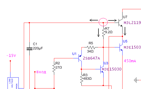

    ИТУН представляет собой параллельный повторитель со смещением в виде плавающего источника тока.
    В отличие от проекта Zarathustra, где применено смещение напряжением, смещение током обеспечивает отличную стабилизацию всех напряжений переходов и позволяет существенно повысить надежность работы без принятия специальных мер по обеспечению термостабилизации транзисторов ПП.
    Эксперименты с разгоном такого каскада по току покоя до 3...4 Ампер подтвержают надежность данного способа смещения (DA1 R7-R8).

    Вход УМ выполнен по схеме Шиклаи на U1-U4, что позволило почти полностью устранить входную нелинейность в зависимости от сопротивления источника сигнала - за идею спасибо sia_2 и belka.
    Мощные оконечные транзисторы U7-U8 включены по схеме общая база, что в совокупности с плавающим источником питания УМЗЧ обеспечивает высокое выходное сопротивление (сотни килоом - единицы мегаом).
    В схеме применена виртуальная средняя точка на U9-U10, R11-R12, решение заимствованно из схемотехники усилителей QUAD.
    На U11, R14, C9 выполнен "транзисторный фильтр", который дополнительно чистит питание УМЗЧ, в итоге помехи и фон на выходе ИТУН отсутствуют, как класс. Без этого узла качество звучания хуже. ИТУН критичен к качеству питающего напряжения, как впрочем и любой УМ, использующий принцип "плавающий источник питания", посему в схему питания был добавлен синфазный фильтр, выполненный на ферритовых кольцах М2000 (на фото его видно, в белой термоусадке).
    Ток покоя оконечного каскада составляет 600мА и для охлаждения радиаторов применены компьютерные кулеры, запитанные от интегрального стабилизатора 7909.
    Резистор R6 уменьшен в 2 раза по сравнению с R5. Тут это сделано специально и позволило несколько снизить Кг в режиме большого сигнала.
    Конденсаторы С18-С22 и резистор R18 повышают устойчивость схемы на ВЧ и снижают требования к качеству монтажа конструкции. При их отсутствии и работе от источника сигнала с нулевым сопротивлением иногда при резких изменениях сигнала на входе (например, переключение громкости) возникало самовозбуждение.
    В ходе экспериментов с деталюшками пробовались разные типы транзисторов, но лучшим вариантом как по звуку, так и по измерениям оказался именно вариант, предложенный на схеме, хотя проверялись следующие типы транзисторов:

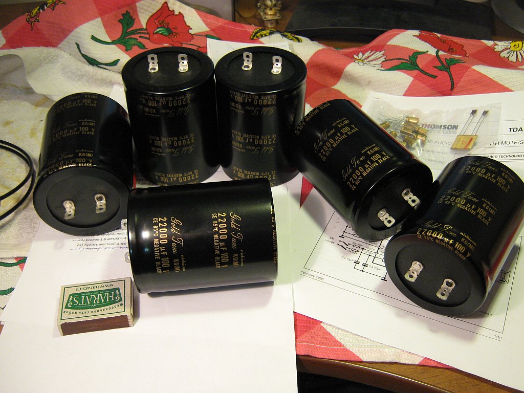

    Мощные транзистры MJL21193/MJL21194 расположены под электролитическими конденсаторами Nichicon KG и закрыты сверху медной пластиной-экраном. Медная пластина закрыта 1,5-мм текстолитовой пластиной, поверх которой приклеены электролиты, дабы не грелись сильно.
    В качестве энэргозапасающих конденсаторов применены KMG от Nippon Chemi-Con емкостью 22000мкф х 63В.

    4) - виртуальная земля, имхо лучше звучит и схема более дубовая выходит, не нужна защита АС, т.е. +плюсы есть и для меня они решающие.
    Однако, никто не запрещает использовать и обычный расщепленный ИП с трансом со средней точкой.
    Да, кстати, с током покоя я ошибся, 450мА-это суммарный ток, отжираемый схемой, а ток покоя ОК порядка 300мА.
    И еще, предварительные промеры коэффициента гармоник говорят о порядке 0,2% перед началом ограничения на нагрузке 8-Ом.
    Измерения Кг встали из-за плохого эквивалента нагрузки (стеклянные ПЭВЫ) такая нагрузка существенно индуктивная и нелинейная, надо делать нормальный эквивалент (типа 30 штук 3Вт 240-Ом резистров впараллель) ну и генератор тоже доводить до рабочего состояния..

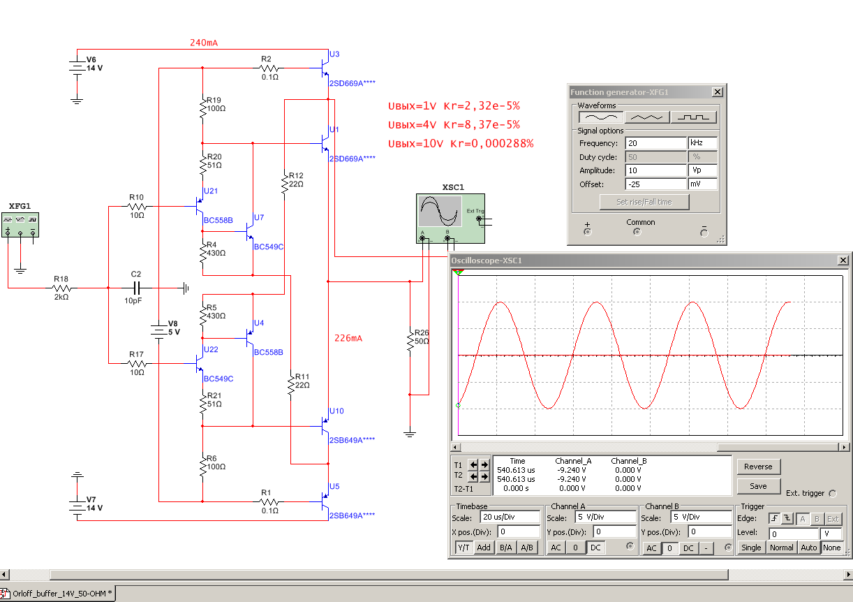

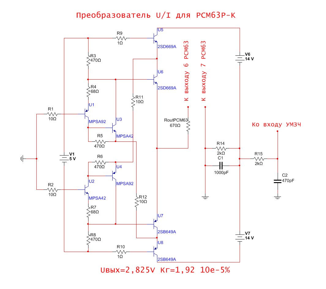

    Тут еще кое какие идеи появились, это уже ИНУН, а точнее боле простой вариант белкиного высоколинейного повторителя напряжения вырисовывается, я её в железе не собирал, но планирую в качестве буфера к U-I конвертору в ЦАП попробовать. Повторитель работает на 50-Ом нагрузку и при указаных токах покоя легко её прокачивает вплоть до выходного напряжения +-12Вольт..
    Схемка:

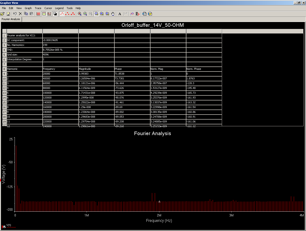

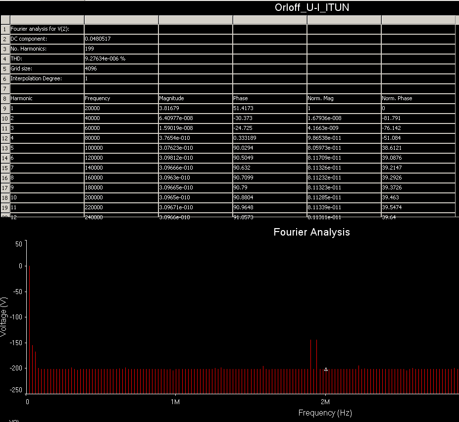

    А это спектр:

    Размышлял на тему "Как сделан преобразователь ток-напряжение Гагарин" и пришла идея попробовать использовать вышепредложенную топологию ИТУН и для преобразователя U-I в ЦАПе на PCM63.
    В симуляторе вроде бы нормально, 2 и 3 гармоники низкие, менее 145 дБ.
    Схема U-I такая:
    Спектр:
    Есть транзисторные сборки 2SA1349/2SC3381, они будут использованы в макете в качестве U1-U4.
    И еще, так как УМ у меня такой же архитектуры, то ставить регулятор громкости на его входе не имеет особого смысла и система из ЦАП и УМ приобретает такой вид:
    - выходной сигнал с конвертора U-I подается через межблочный кабель (обычно использую антифазники Canare / КСПП 1х4х1,2) прямо на вход УМ ИТУН. А регулятор громкости реализуется путем изменения номинала резистора R9, на пример, на основе релейного регулятора типа R-2R.
    В общем вот такая в итоге концепция домашнего хи-хи end-а вырисовывается.

    может еще с режимами/номиналами/компанентами поэкспериментирую, т.к. по симулятору при любой мощности не должно быть роста Кг в зависитмости от частоты. Может транзисторы не тянут большИй ток покоя (MJE15030/15031) этот момент также нужно проверять.
    Может быть собака зарылась в этом? - Нажмите на изображение для увеличения.
Название:	h21e - MJ15030_31.GIF
    Думай. Думай всегда…
  18. #57
    Скорее всего в этом, но нужно проверять.
    ЗЫ
    вскоре планирую собрать пробный макет-полигон (для перебора деталюшек), т.к. в макете это просто не реально делать.
