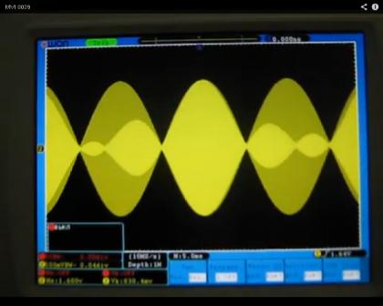

    Вот на первой же видно косяки.
    Там АМ двухчастотным сигналом?
    Третью надо смотреть вместе с прослушиванием.
    Нет, этого не было, с фотиком совпало.
    ---------- Добавлено в 18:55 ---------- Предыдущее сообщение в 18:54 ----------
    Да.
    Сегодня проверил - всё таки это косяк.

    korolkov24, а шо я говорил!
    Если это алиасинг, должна допомочь длинная память или режим сбора пиковый детектор.
    Может дискретность экрана как-то сказывается? поймать этот косяк довольно непросто. Длинна памяти не влияет, пробовал.
    Будет время покопаюсь - надо понять.
    Надо ещё убедиться, что длинная в режиме автозапуска пишется. В ждущем узнать легко - последнюю захваченную картинку растягиваешь и смотришь количество точек или изломы.
