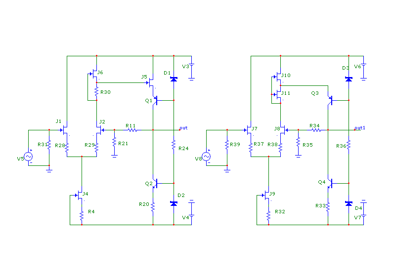

    АВ-шник с токовой ОС (в ВК -латералы 2SK1058\2SJ162). 40 Вт\8 Ом.
    Усилитель собран. Испытываю.
    Габариты ПП 90*42,5 мм
    Особенности:
    Общая ОС (однополюсная коррекция) глубиной 36 дБ (в звуковом диапазоне).
    Местная ОС (также однополюсная коррекция) для ВК (Q11 ...Q 14, M1, M2) глубиной не менее 40 дБ (в звуковом диапазоне).
    Скорость нарастания вых напр. не менее 50 В\мкс для всего УМ и не менее 100 В\мкс для ВК (Q11 ...Q 14, M1, M2).

    неотьедание тока от выхода УН (в покое).
    А что это меняет? У БП - микроамперы
    В этой схеме (если вместо ПТ поставить БТ) - порядка сотни мкА (так как ток покоя J1 = 15 ... 20 мА). Это в симм. схеме микроамперы.
    Все равно мелочь

    Все равно мелочь
    С ПТ глубина и высота сцены шире.

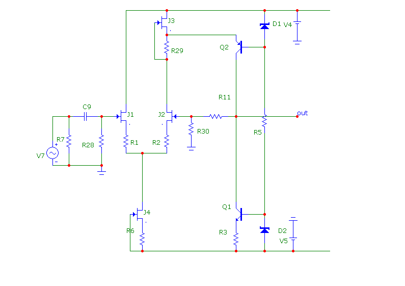

    Про различные УНы - у меня их много (вариантов).
    Можно и мне поучаствовать? Что скажите о таком УН? Аскетичный вариант, но на мой взгляд очень неплох. Придумал сам лет десять назад пытаясь пристроить КП303 ,КП302 и КП903 в УН, его наверно придумали до меня просто мне не попадалось. Можно поиграться транзисторами и режимами, получаются интересные варианты.

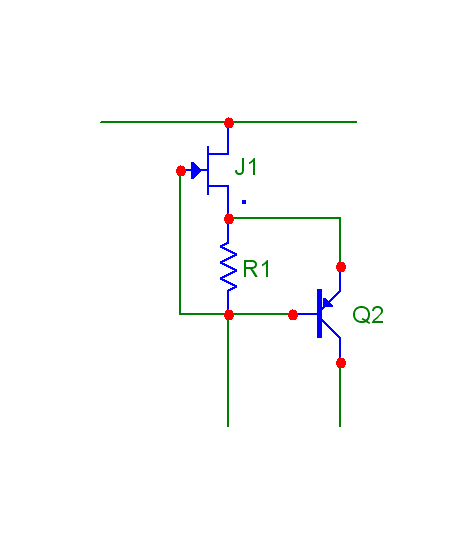

    leonid, очень красивое сочетание ПТ и БТ J3, Q2 . Остальное уже неважно . Сразу возникла мысль сделать так:
    Токи через J2 и Q2 и в моем варианте могут быть(даже лучше) не равны.
    Тут тоже самое
    ---------- Добавлено в 12:43 ---------- Предыдущее сообщение в 12:33 ----------
    не все так просто. Надо подумать.

    Тут тоже самое
    Не совсем - тогда Q2 получается включён не ОБ, и вообще, по логике, должен инвертировать.
    - похоже, что так.
    Не ьудет работать - напруги на базе и эмиттере синфазны

    А вот этот вариант - рабочий, только не очень на эмитере/истоке в лучшем случае будет половина напряжения затвора, т.о. ДК видит нагрузку лишь в 2 р большую чем резик затвор-исток. Дико нагрузили СРПП
    Не совсем.
    Не ьудет работать
    Будет, но очень плохо, поскольку J1 и Q2 находятся в противоречии друг-другу.

    Дико нагрузили СРПП
    Так оно и есть. В этом и была идея, разгрузить дифф. каскад т.к использовались маломощные полевики, и одновременно увеличить коэфф. усиления. УН не идеален, но при его доступности и простоте параметры неплохие и зависят в основном от выбора J3.
    ---------- Добавлено в 18:39 ---------- Предыдущее сообщение в 18:25 ----------
    Надеюсь все поняли, что я использовал ток дифф. каскада меньше на порядок, чем ток через Q2, так что и резисторы в истоке J3 не такие и маленькие.
    То, что J3 при таком включении не просто ИТ, а дополнительно обеспечивает усиление по току (за счет падения напр. на R29) я понял сразу , поэтому и написал
    Хочу в симуляторе помоделить такой выход УН и сравнить с каскадом Q4, Q5 поста#39.

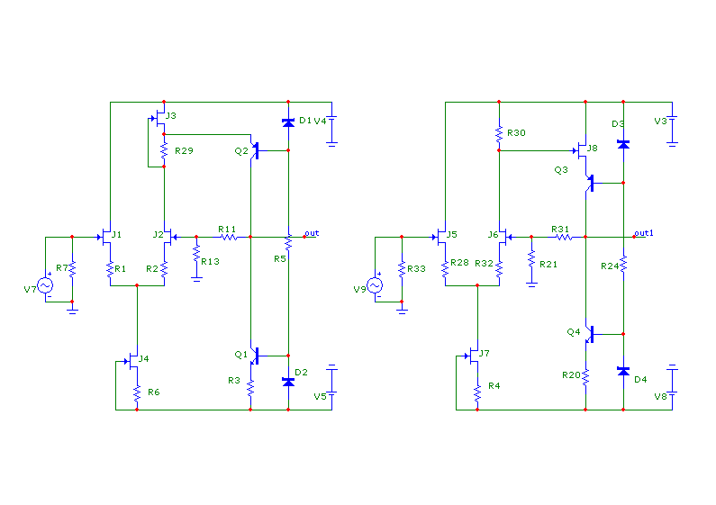

    По умолчанию Re: LESART#77
    Тоже поработал в МС и оказалось что эти две схемы всего лишь тождественны, вторая даже немного лучше в силу того, что при одинаковых режимамах и транзисторах, R30 всегда будет больше R29.
    И еще два тождества, только покруче:

    Однако,
    оказалась еще круче ... (вернее, сам следящий каскод).

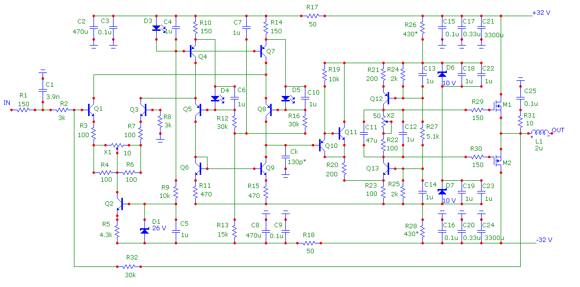

    После экспериментов в железе схема стала такая (вложение). Все таки УН по схеме поста #35 вне конкуренции .
    УМ инвертирующий. Разделительный конденсатор 1.5 мкФ на плате преда (селектор входов + регулятор громкости 10 к + норм. усилитель на AD 797 (неинверт)). Можно обойтись и без конд., но у меня он подрезает снизу АС с ФИ.
    Входной ДК на биполярах. Отказался от ПТ на входе ВК. Два биполяра Q10, 11 оказались намного лучше и более предсказуемыми.
    Убрал все многополюсные коррекции (кол-во нулей после запятой в искажениях за счет глубины ОС - фигня ): в усилителе местная ОС в ВК с однополюсной коррекцией + общая ОС также с однополюсной коррекцией. Этого достаточно.
    Никаких проблем с дрейфом.
    БП обычный - мост + конденсаторы.
    Емкость конд. в плече = 3300 мкФ (на плате УМ) + 6600 мкФ (на плате БП).
    Мощность уся 50 Вт\8 Ом.

    SAPR, в схеме #58 следящее питание не подключается к выходу?
