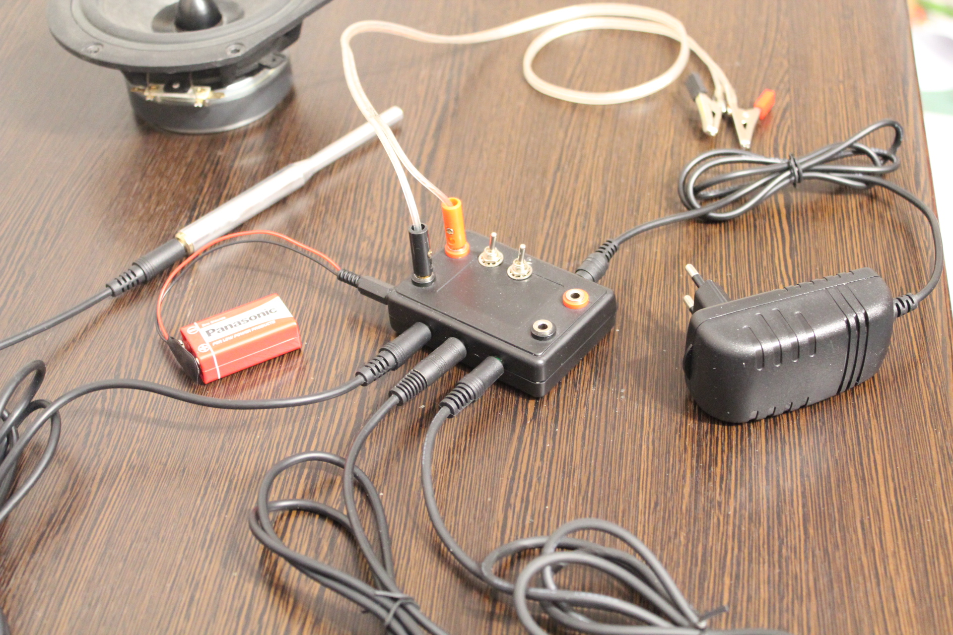

    Выглядит следующим образом(на фото первая версия микрофона, сейчас он покрашен в черный цвет):
    Собрана на основе ARTA - Measuring Box, в нее был добавлен усилитель класса D, на микросхеме MP7220.
    Вторым компонентом комплекса является измерительный микрофон, на капсюле WM-61A. Усилитель Феникса. Я уже проводил его сравнительное тестирование с Dayton EMM-6

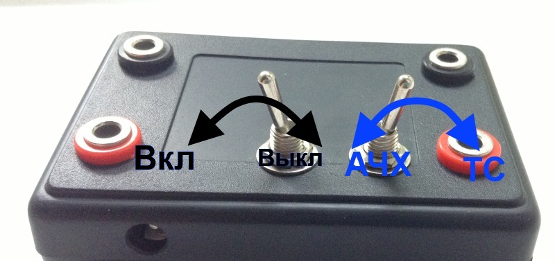

    1 Собираем и подключаем комплекс к компьютеру следующим образом(если измеряете только параметры ТС то микрофон и Крону 9В можно не подключать):
    Режимы переключения тумблеров:
    На фото - левый тумблер отвечает за включение\выключение TSBOX, в положении выключен - возможно подключить внешний усилитель.
    На фото правый тумблер - устанавливает режим измерений, АЧХ - акустические измерения и ТС - измерения параметров Тиля-Смолла.

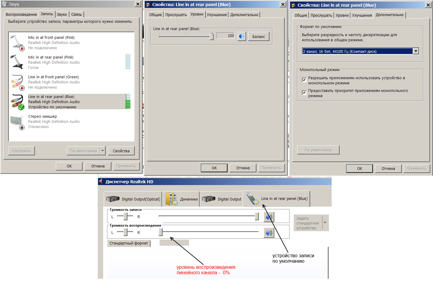

    3 Проверьте настройки звуковой карты. Устройство записи - Линейный вход. Уровень громкости записи для него - максимальный.
    Windows 7 настройки звука, звукозапись должна быть 2-х канальной, так же уровень воспроизведения линейного входа - 0%
    Необходимо отключить какие либо эквалайзеры или DSP обработку в настройках Вашей звуковой карты, если таковые имеются и\или включены.
    Уровень громкости воспроизведения звука на компьютере выставить на 15-17%.

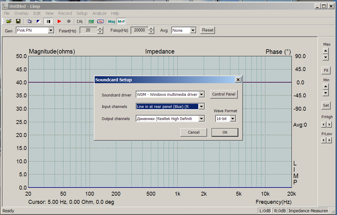

    4 Запускаем Limp (Пуск->Программы->Arta Software->Limp).
    Заходим в меню: Setup-> Audio Devices и выбираем соответствующие устройства воспроизведения и записи.

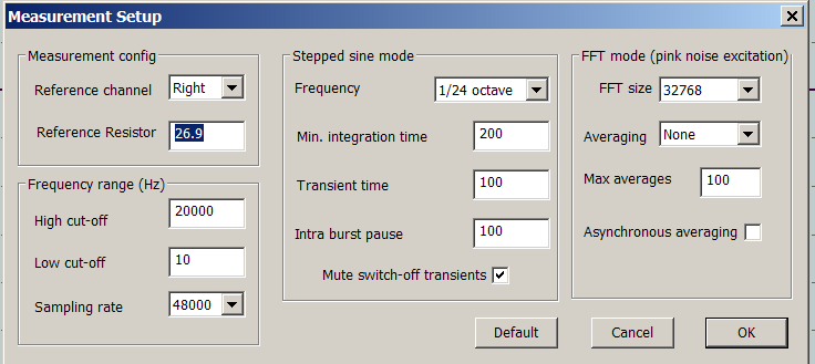

    5 Далее заходим Setup-> Measurement
    Проверьте настройки, они должны быть такими же как показано ниже

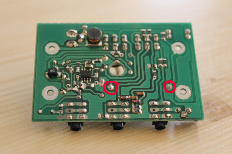

    Так же введите сопротивление референсного резистора, поле Reference Resistor. В комплекте с измерительным комплексом я приложил на бумаге его значение. Этот резистор впаян в плату. Его можно измерить, если нужно, разобрав TSBOX(открутив один шуруп). Это на случай если Вы потеряете данные о его сопротивлении.
    В новой версии я скорее всего укажу значение этого сопротивления на нижней части TSBOX.
    Точки измерения отображены в этом посте: https://forum.vegalab.ru/showthread....=1#post1779053

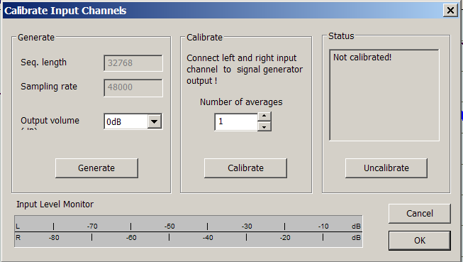

    6 Теперь нужно провести калибровку. Заходим в меню Record->Calibrate или жмем кнопку CAL на панели инструментов.
    На TSBOX переключите тумблер АЧХ\ТС в режим измерений ТС и отключите динамик от TSBOX, если он подключен, для этого достаточно один провод отсоединить от динамика.
    Нажимаете Generate и выставляете уровень громкости на компьютере так, что бы уровень Level Monitor был около -15 -10dB. Уровни должны практически совпадать!
    После этого, поставьте количество усреднений Number of averages в 5, далее нажимаете Calibrate, ждите несколько секунд и увидите в правой части окна данные о калибровке вида:
    Калибровка завершена. Жмем Ок, как и в предыдущих окнах, когда мы что либо вводили.

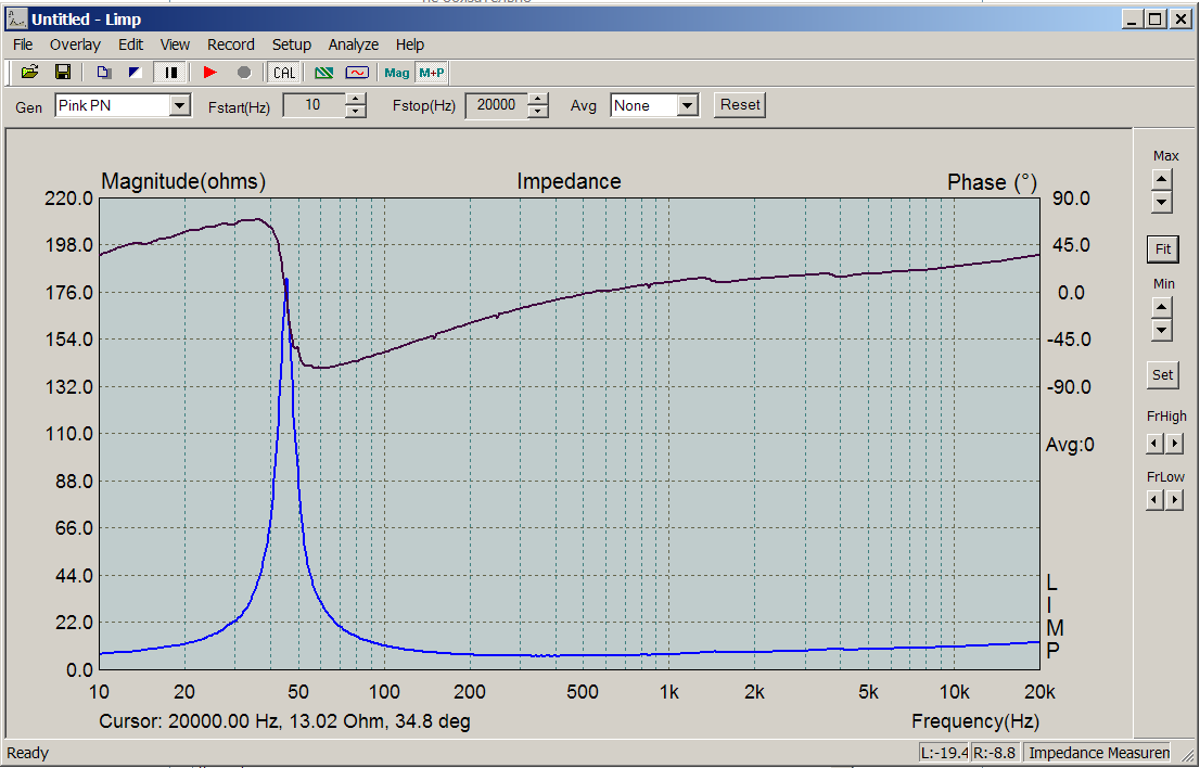

    Заходим в меню Record->Start либо красную кнопку на панели инструментов.
    Получаем импеданс нашего динамика:
    Остановить измерения - Record->Stop либо красную кнопку на панели инструментов.
    На скриншоте выше, в левом верхнем углу установлен тип сигнала измерений Pink PN.
    В этом режиме импеданс можно получить сразу же после начала измерений.

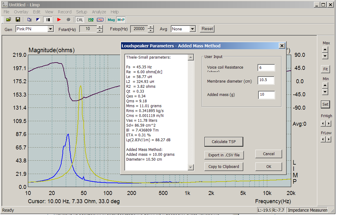

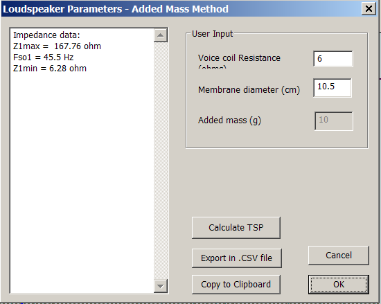

    Итак, мы в меню Added mass method и у нас есть измеренный импеданс.
    Используя один импеданс, можно получить следующие параметры:
    -Fs
    -Qts
    -Qes
    -Qms
    9 Этот пункт можно пропустить опытным пользователям.
    Вводим измеренное ранее Re в поле Voice coil Resistance и Dia диаметр мембраны в поле Membrane Diameter
    Dia измеряется между центрами подвеса:
    далее жмем Calculate TSP. Получаем часть параметров ТС.
    10 Что бы получить полные параметры ТС, необходимо поместить имеющийся импеданс в Overlay.
    Для этого выбираем в меню - Overlay->Set as Overlay. Импеданс при этом изменит цвет.
    Далее измеряем еще раз, но уже с прикрепленным грузилом на мембране динамика. Вес грузила необходимо выбрать так, что бы резонансная частота динамика(Fs) упала на 25-50%(посмотреть ее быстро можно кликнув на график и установив курсор в самый его пик), вот почему я сначала получаю часть параметров ТС, а затем смотрю на сколько упала Fs и если нужно уменьшаю\увеличиваю вес грузила. В качестве грузила я использую пластилин, вес которого я измерил на электронных весах(достаточно точных). Нельзя прикреплять что либо, что подвержено воздействию магнитного поля, например кусок железа. Когда измеряете сабвуферную головку, у которой Mms 200гр и очень жесткий подвес, то приходится лепить 150гр дополнительного веса.. вот и приходит в голову мысль приклеить кусок железа. Лучше берите свинец.
    Итак: в меню кликаем Record->Start, либо красную кнопку на панели инструментов.
    Визуально импеданс должен быть меньше и на нем не должно быть шума в виде "иголок" на графике.
    Видим чистый импеданс - в меню кликаем Record->Stop либо красную кнопку на панели инструментов.
    В итоге получив второй импеданс переходим в меню Analyze-> ..Added mass method и вводим данные как в пункте 9: Re, диаметр и добавленный вес ), далее жмем Calculate TSP. Вот мы и получили параметры ТС. На графике у меня видно "иголку", я не старался клеить грузило...

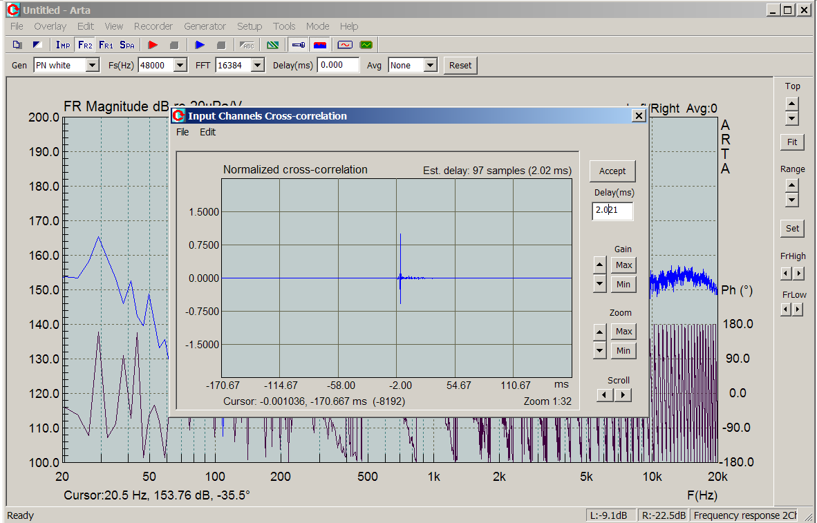

    3 В меню Recorder-> Crosscorrelation / delay estimation
    Появится окно с уже найденной задержкой для определения Фазы.
    В нем скопируйте значение задержки, для этого выделите значение в поле Delay мышкой и правой кнопкой нажмите на нее и скопируйте значение. Если Вы нажмете Ctrl+С, то скопировать не получится. Или запишите...
    После этого нажмите Accept. Можете снова провести измерения и Вы увидите фазу динамика\акустики в режиме реального времени.

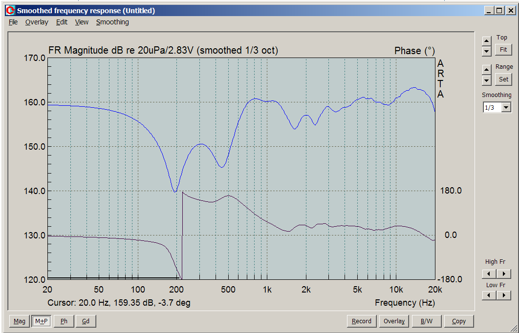

    6 В меню Analysis->Single Gated smoothed Frequency response либо нажмите на кнопку с изображением АЧХ и надписью Fr на панели инструментов.
    Вот и наша АЧХ (нажмите в этом окне в левом нижнем углу на кнопку M+P что бы посмотреть фазу):
    По умолчанию, сглаживание 1/3, я бы поставил 1/24 что бы увидеть более детальную картину.
    Измерял я здесь ВЧ динамик в не очень хорошем баффле, поэтому и АЧХ такая кривая...

    Если бумажку с номиналом резистора потерял/не нашел как определить номинал?Выпаивать обязательно?
    Пункт 5 текущей инструкции.
    Точки измерения на плате:

    Никак не могу разобраться с артой, а может и не арта виновата. Пытаюсь померить параметры дина, но арта постоянно меряет сопротивление дина в 2 раза выше имеющегося. Щупы спаял из мануала к арте для двухканального режима измерений, все делаю по инструкции. Калибровку проходит успешно, но при замере сопротивления постоянного резисторы выдает вдвое больший номинал, соответственно с динамиком тоже самое. Может проблема крыться в делителе, или это софтовая?
    ЗЫ. Замеры проводил из под вин7 на двух разных машинах. И еще, при запуске генератора звук идет из 2 колонок, даже если выдернуть шнур из одного канала(подключенный работает громко, а другой раза 2-3 тише).
    Аватар для KAMIKAZE
    10.08.2008
    Украина
    1,292
    По умолчанию Re: Измерение параметров Тиля-Смолла, АЧХ и т.д. с помощью ARTA
    Калибровка проходит нормально?
    Попробуйте поменять reference channel c левого на правый в настройках, если не поможет то проблема 100% в том как спаяли.
    Все верно, сигнал подается в оба канала, отключить нужно от усилителя не измеряемый канал.
