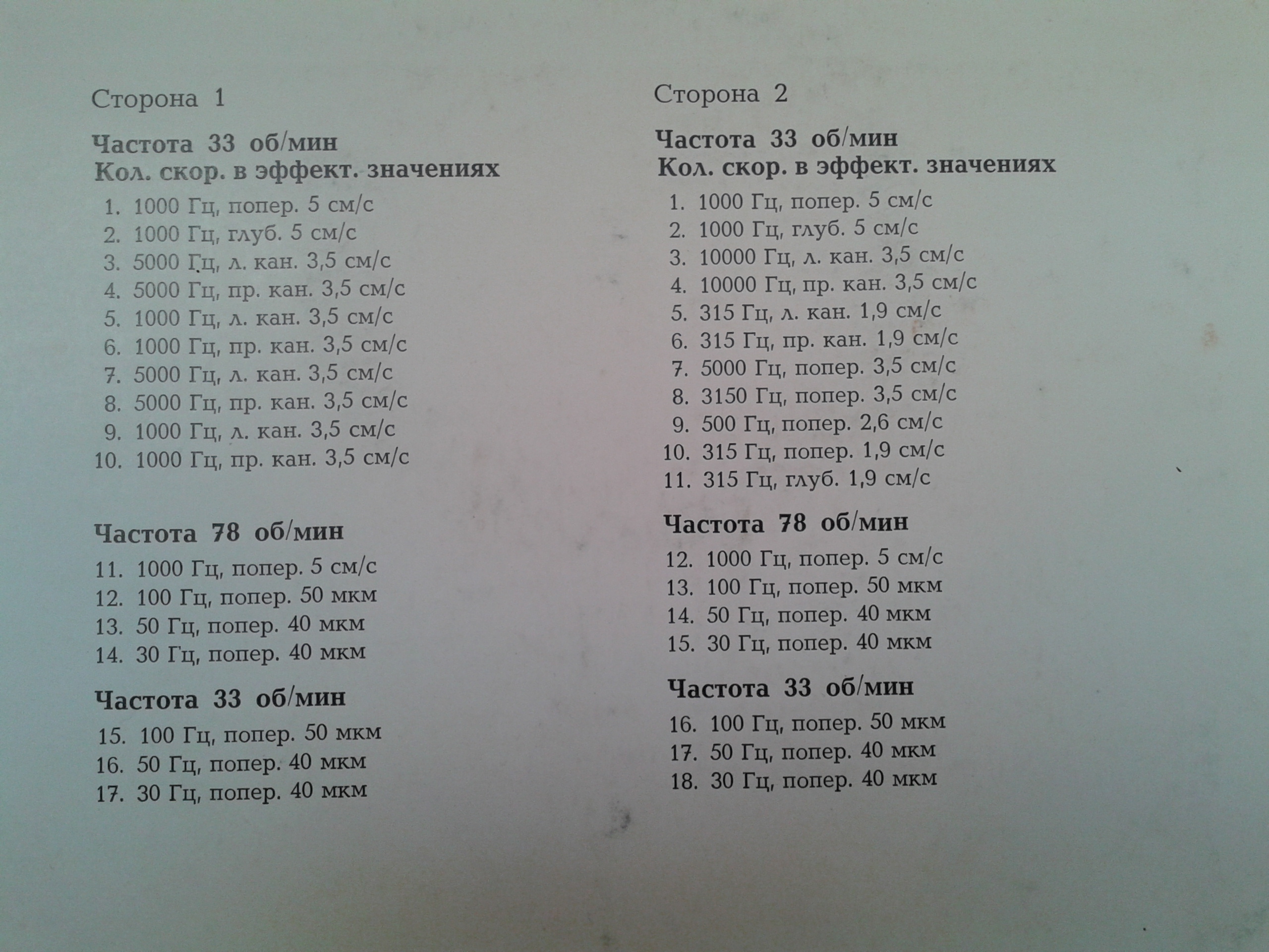

    Подрегулировал скорость при помощи измерительной пластинки. Для этого пришлось форсировать изготовление преампа для МС-головки, т.к. моя единственная ММ ГЗМ-108 после попытки выпрямить изогнутый кантеливер совсем потеряла способность воспроизводить что-либо. Оказалось, что установленная ранее при помощи частотомера скорость была такой, что запись сигала 1000 Гц при воспроизведении оказалась равной 989 Гц. Т.е. установленное значение было довольно близким к истине. Чуть подрегулировал обороты, настроил стробоскопы. Проверил сигнал с датчика - там 66,7 Гц, при делении на два получится 33,3, т.е. в точке №7 - частота в герцах, численное значение которой равно количеству оборотов в минуту диска проигрывателя. Можно просто встроить частотомер для индикации скорости вращения. Теперь вот сушу мозги, не пойму, как же там устроена катушка датчика и сколько полюсов у магнита ОС.
    Диск имет 80 стробоскопических меток.
Название:	2013-07-07 18.18.02.jpg
    Жаль, что на пластинке нет частоты 440 Гц - можно было бы устанавливать частоту при помощи камертона, и, наверное, это был бы самый точный способ настройки частоты. Хотя, наверное, китайский мультиметр имеет достаточную точность. Во всяком случае, у меня есть сверхточные резисторы, он очень правильно измеряет их сопротивление. Просто начиная с 3 знака цифры пляшут, ориентируешься больше на среднее значение, а увеличить в приборе время выборки возможности нет.
    Последний раз редактировалось YuPI; 08.07.2013 в 12:56.
    Это много. -1,1%. Желательно не более +-0,2%.
    ---------- Добавлено в 13:21 ---------- Предыдущее сообщение в 13:17 ----------
    А там какие частоты получаются?
    Она не участвует в стробоскопических играх. Тут только количество меток и частота стробоскопа играют роль.
  10. #49
    44,4 для 33 об/мин и 60 для 45 об/мин. Они тоже были близкими, т.к. после регулировки стробоскоп почти совпадал. Но я не проверял их частотомером после подстройки по пластинке. Померяю - сообщу.
    Я это абсолютно так же и понимаю - две системы между собой не связаны, но стробоскоп будет стоять на месте только если обе частоты настроены правильно (или одновременно неправильно, но отношение частоты вращения к частоте стробоскопа равно 3/4). Поэтому я выше говорил, что очень просто встроить кварцевый генератор стробоскопа и этого будет, вполне достаточно для корректной настройки частоты вращения, т.к. частота вращения в этом аппарате поддерживается очень хорошо. Т.е. на надо даже в саму систему управления двигателя интегрировать кварц.
    Я другое имел в виду - в мануале написано, что верхний магнит, сидящий на валу двигателя имеет 240 полюсов. Как 240 полюсов могут навести в катушке за 1 оборот 120 колебаний?
    Все, включилось сознание - здесь же всего 240 полюсов но они стоят поочередно - северный и южный. Т.е. два смежных полюса создают один период колебания и таким образом у нас получается как раз то, что надо - 120 колебаний за 1 оборот. Эврика!!!
    ---------- Добавлено в 17:21 ---------- Предыдущее сообщение в 17:05 ----------
    Ну да, конечно. Надо еще пару раз подстроить и зафиксировать оси резсторов краской, как это было сделано раньше (при этом частоты были не очень точными). Это особенно важно, если делаешь оцифровку пластинки с целью ее распространения, чтоб тональность не улетала. Я этим не занимаюсь, когда-то лет пять назад пару любимый пластинок оцифровал - понял, сколько все это требует времени и понял, что это - не для меня. Не так уж я часто их юзаю, в конце концов.
    ---------- Добавлено в 17:28 ---------- Предыдущее сообщение в 17:21 ----------
    Ну и еще, если уж совсем точно - то отношение частот вращения и стробоскопа должно быть не 3/4, а 1/80, если все привести в одну систему координат.
    Т.е. частота вращения 33,33 об/мин = 0,5555 об/сек, далее 0,55555/44,44 = 1/80
    Или, другими словами, за один оборот диска стробоскоп должен моргнуть 80 раз, и это правда - на диске 80 меток.
    Согласен, только частоту с пластинки надо взять не ниже 3150Гц. Тогда будет проще. Там вроде есть 5000 и 10000 Гц. Ну и частотомер желательно как-то проконтроллированный.

    Теперь еще бы знать наверняка, что на пластинке записана именно нужная частота. Ведь назначение другое, может быть, для этих целей точность установки частоты не так важна? С другой стороны "Мелодия" - это все-таки фирма, не кооператив какой-нибудь.
    В ветках про магнитофоны тоже говорят, трудно достать точную измерительную ленту.
