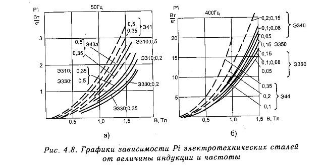

    Yury Novikov, Васильченко пишет о другом, про **носики**.
    Про потери на НЧ не нашёл ничего.

    Ну в общем понятно.

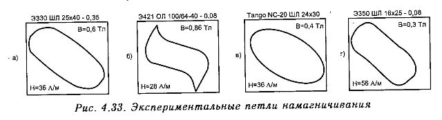

    Зависимость потерь от толщины железа

    Железо тоньше, коэффициент заполнения окна железом меньше, индуктивность меньше, дальше внимательнее читайте у Васильченко. Это не считая увеличения потерь на гистерезис.
    Т.е. потери с М4 должны быть больше чем с М11, и звучать соответственно тоже хуже. Сам-то хоть понял что сказал?
    С чего бы это вдруг? Петля гистерезиса становится уже, значит, уменьшается её площадь, а чем меньше площадь петли гистерезиса, тем меньше потери на перемагничивание.
    Другое дело, что спектр тока намагничивания может измениться не в лучшую сторону, но это отдельная история.
