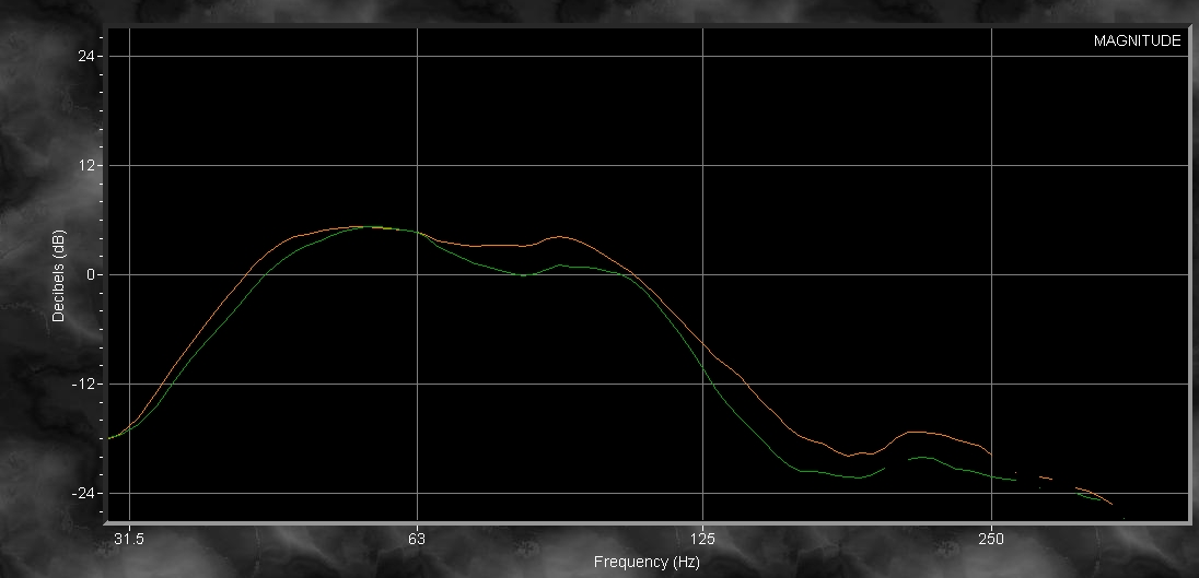

    Я мерил на своём тн15 , сравнил 15Р1200ND и сиаре 15 резинку. На шуме это выглядело так.
    А на практике неодимовый сиарик работает не хуже веумы .Веуму просто рвёт, а сиарик живее всех живых.
Название:	Сравнение динамиков.JPG

    Цитата Сообщение от TDA-Audio Посмотреть сообщение
    там можно проследить коэффециент осевой дерективы - и он тем выше чем длиннее дудка
    и что?
    кто есть кто??

    Цитата Сообщение от Hrach Посмотреть сообщение
    кто есть кто??
    Зелёный цвет -15" ферритовый циарик-резинка. А вот Дмитрия попрошу не "прикалывать". Если есть какие-нибудь мат выкладки, то проще их привести. Всё равно лет 50 назад уже всё просчитали. От себя замечу что по "мому мнению", на дальнобойность будет влиять хар-ка направленности рупора, а она больше всего зависит от размера "рта". Длина и мат закон раскрытия определяют работу рупора вниз, его так называемую граничную частоту. Отсюда стэк из 4 рупоров будет однозначно дальнобойней одного.
