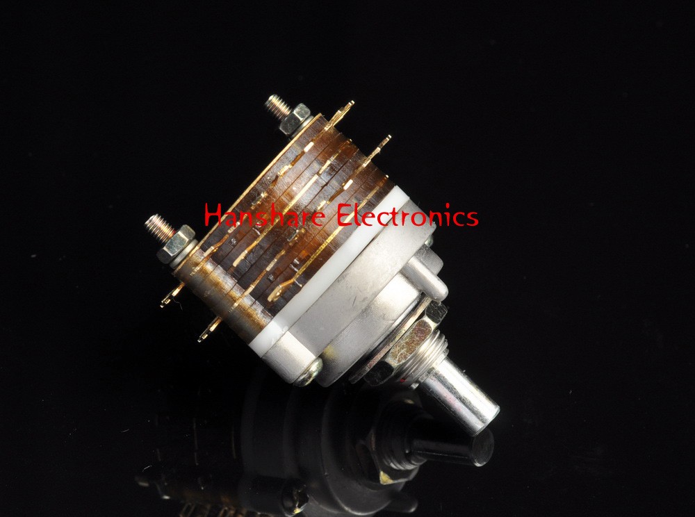

ID:	188057Коллеги возникла мысль сделать в усилке дискретный регулятор громкости на металлопленочных резисторах. Нашел дискретный переключатель на просторах китая: http://www.ebay.com/itm/320743993718...84.m1423.l2648 . Может кто применял такие?

    По умолчанию Re: Усилитель ЛЯ МИНОР г. Омск, на базе LME49830 с полевым выхлопом.
    Ставил подобный, но с синим пластиком.
    По моему, нормальный. По его поводу Костя Мусатов также высказывался положительно.
    Но это было давно - лет 6 назад.
    я тоже использую на 2х усилках, нравятся, и что поразительно, на одном тихий щелчек есть при переключении, на втором вообще нету. разделительные конденсаторы одинаковые, схемы усилков разные, но обе на ЛМ3886.)))
    А как насчет легкости поворота? Не тяжелый? Корпус усилка с ним поворачиватся не будет?
    у меня скользит нормально -усилие не больше чем у регуляторов с плавным ходом.
