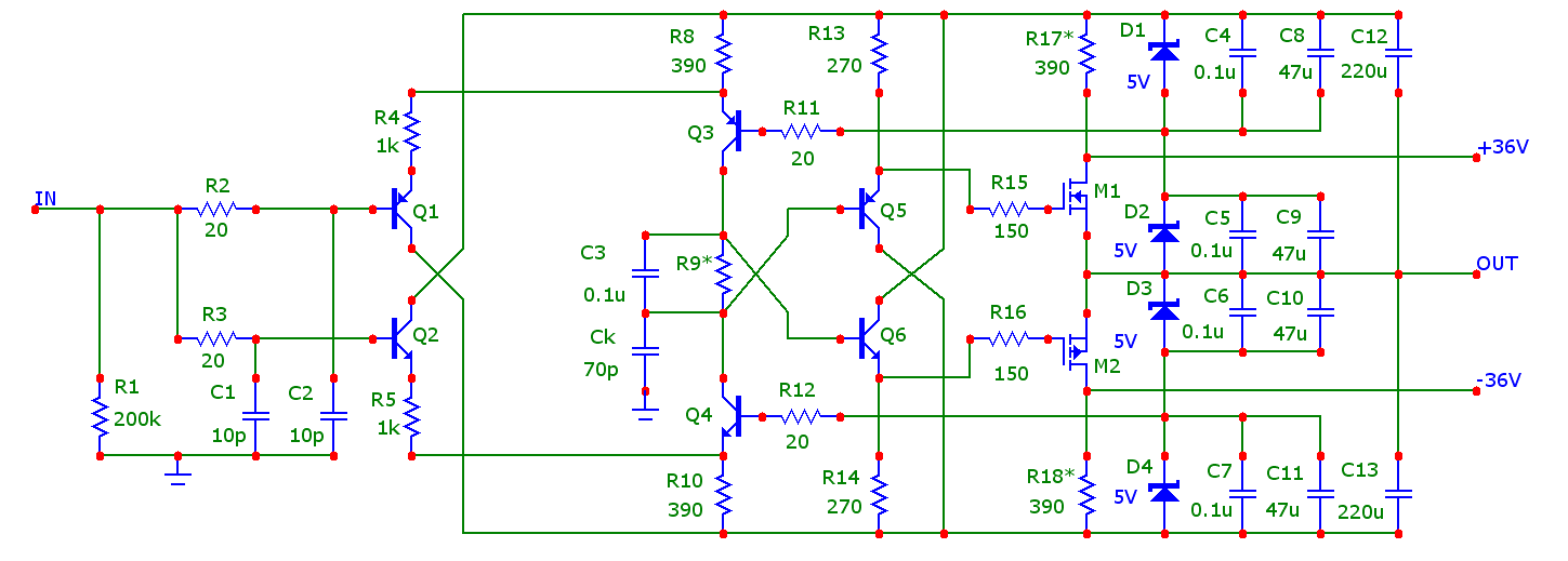

    АВ повторитель напряжения.
    При указанном напр. питания мощность 40 Вт\ 8 Ом.
    Искажения на 10 кГц, ампл. 20 В менее -100 дБ.
    Скорость нарастания вых. напр. не менее 40 В\мкс.
    Смещение нуля не более +\- 10 мВ.
    Ток покоя выходных транзисторов 150 мА.
    Полоса пропускания (малосигнальная) по уровню -3 дБ = 2.5 мГц.
    Повторитель собран в виде единой конструкции с БП. Габариты ПП 140*65 мм.
    Детали:
    БТ 2N3904\3906. Q10 - BD140. ПТ 2SK1058, 2SJ162. Диодный мост RS 407.
    Электролиты EPCOS 3300*35V, 220*25V. 0.33u, 0.1u (Цобель) - пленка. Керамика 0.1u шунтирующая электролиты по питанию - SMD 1206.
    Дроссель L1 ДМ 0.4. Катушка L2 - 16 витков проводом d=1мм в одну сторону и 14 в другую, на оправке 8 мм, потом на нее термоусадка.
    Клемники 10*15 мм, с шагом 5 мм.
    Схема, ПП под утюг, фото (извиняюсь за качество - телефоном снимал ), расположение элементов (позже проставлю номера деталей, сейчас лень) - во вложениях.

    Смущает перекрещивание баз Q5 Q56. Полевики с индуцированным каналом?
    Со стоков на выход перемычка?
    R6 R7 - ПОС???
    Аватар для SAPR
    01.12.2009
    Геленджик - СПб
    3,943
    По умолчанию Re: LESART#17
    Пропустил. Исправил.
    2SK1058\2SJ162. Для тока покоя в 150 мА необходимо смещение 1.2 В (по крайней мере, из имеющейся у меня партии). Q5, Q6 дают примерно 1.5 В (при соединенных базах). Поэтому перекрещивание.
    R6 R7 - ПОС???
    ОС. ОК-ОБ.

    Нет. Я разобрался. R6, 7 вообще не нужны. Сигнал ОС поступает в эмм. Q1, Q2 через следящее питание и резисторы R4, R5. Нужно обязательно в железе посмотреть. Чем и займусь .

    В общем, все должно выглядеть так:

    А что с параметрами этого варианта? Глубина ООС, КНИ, вх. сопр.
    Тебя конкретно плющит! На входе же просто диффкаскад и ООС поступает на базу правого плеча
    ---------- Добавлено в 08:54 ---------- Предыдущее сообщение в 08:53 ----------
    Q1 Q2 вне петли ООС
    ---------- Добавлено в 08:56 ---------- Предыдущее сообщение в 08:54 ----------
    Выходники с общим истоком.
    Утром я и так это понял . Хотя ДК ну очень несимметричный. Вот окончательный вариант для железа. Стабилитроны D1, D2 - только для защиты, ибо в цепи ОС им делать нечего.
    Полоса по -3 дБ - 3 мГц, скорость нарастания - 100 В\мкс. Искажения 0.01% (1 кГц) и 0.03% (20кГц). Глубина ОС около 40дБ в звуковом диапазоне. Входное сопр. 100 кОм.

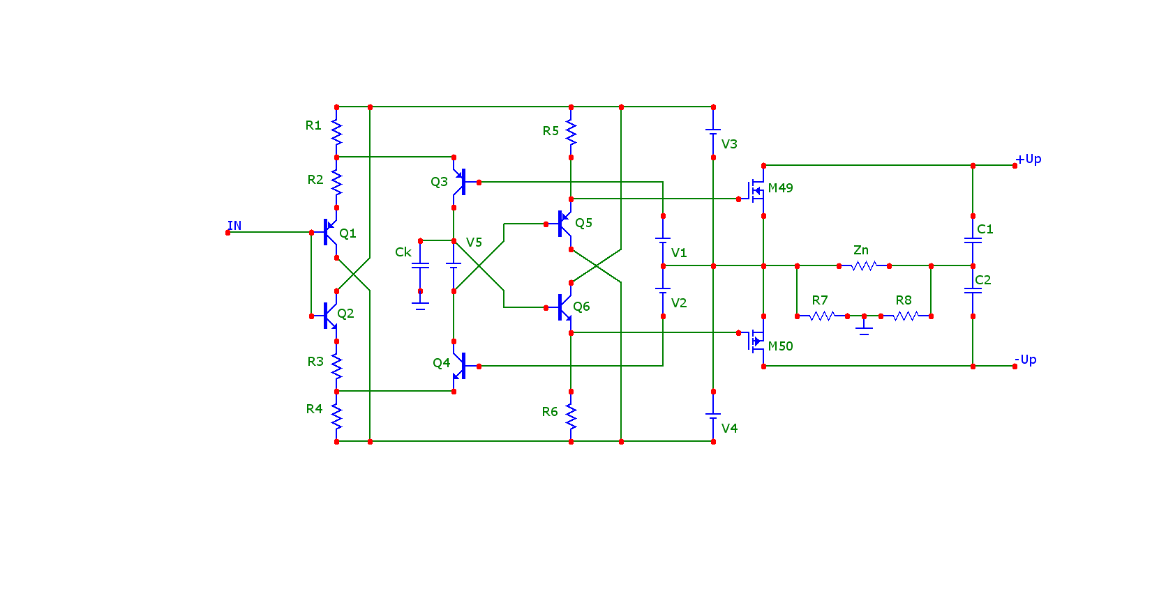

    А поподробнее? (стоки намертво на шинах питания)
    ---------- Добавлено в 07:44 ---------- Предыдущее сообщение в 07:17 ----------
    Q1 Q2 вне петли ООС
    И Q3, Q4 также. Как и в любом оснике - ОС только уменьшает девиацию тока во входном каскаде.
    Последний раз редактировалось SAPR; 28.03.2013 в 07:28.

    Q1 Q2 вне петли ООС
    И Q3, Q4 также.
    Почему-же, забыли про С8/С9(С12/С13 в #45) - через них и осуществляется ОООС.
    Они (вместе с резисторами R13 ... 18) - вольтдобавка (следящее питание), т.е. ПОС. А ОС подается через R15 ...18 (сдвиг уровня) в базы Q3, 4. Вообще то, здесь одни и те же элементы выполняют несколько функций.
    ---------- Добавлено в 07:44 ---------- Предыдущее сообщение в 07:41 ----------
    Вернее, R13, R14, C8, C9 вместе со всей остальной схемой (кроме выходных транзисторов) - вольтдобавка.
    Однозначно, да.
    Можно выправить - если базы Q3/Q4 заводим с выхода, а делитель R15-R18/С4-С7 и R4/R5 исключается за ненадобностью.
    ---------- Добавлено в 09:39 ---------- Предыдущее сообщение в 09:21 ----------
    Смущает правда, что тогда падение напряжения этих транзисторах будет мало - в работе проверять надо.
    Очень мало - ведь еще смещение для ВК нужно. Хотя есть вариант - смещение ВК вынести из колл. цепи Q3, 4.
    Сигнал подается на участок затвор-исток, снимается с сток-исток. Какой общий?
    Сигнал снимается на участке исток-земля. Сток - общий.
    Хотя можно сделать как во вложении - и УН не понадобится. И тогда будет с общим истоком.

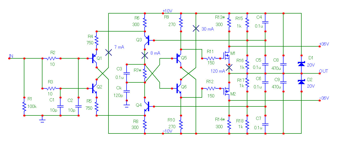

    Для лучшего соответствия этому истоки соединить с землей(закоротить R7).
    ---------- Добавлено в 13:14 ---------- Предыдущее сообщение в 12:46 ----------
    Вариант
    Начиная со схемы поста #40 - питание увеличил до +/- 36 вольт из-за большого падения напряжения на выходных ПТ?
    Все проще - померял имеющиеся трансформаторы - ниже +\- 36 В нет. Заказывать для 30В не хочу.

    Понял, спасибо, просто я по этой причине -
    и невысокой крутизны предпочитаю ставить IRF-ки, ты-же тоже их применял(кончился золотой запас?).
