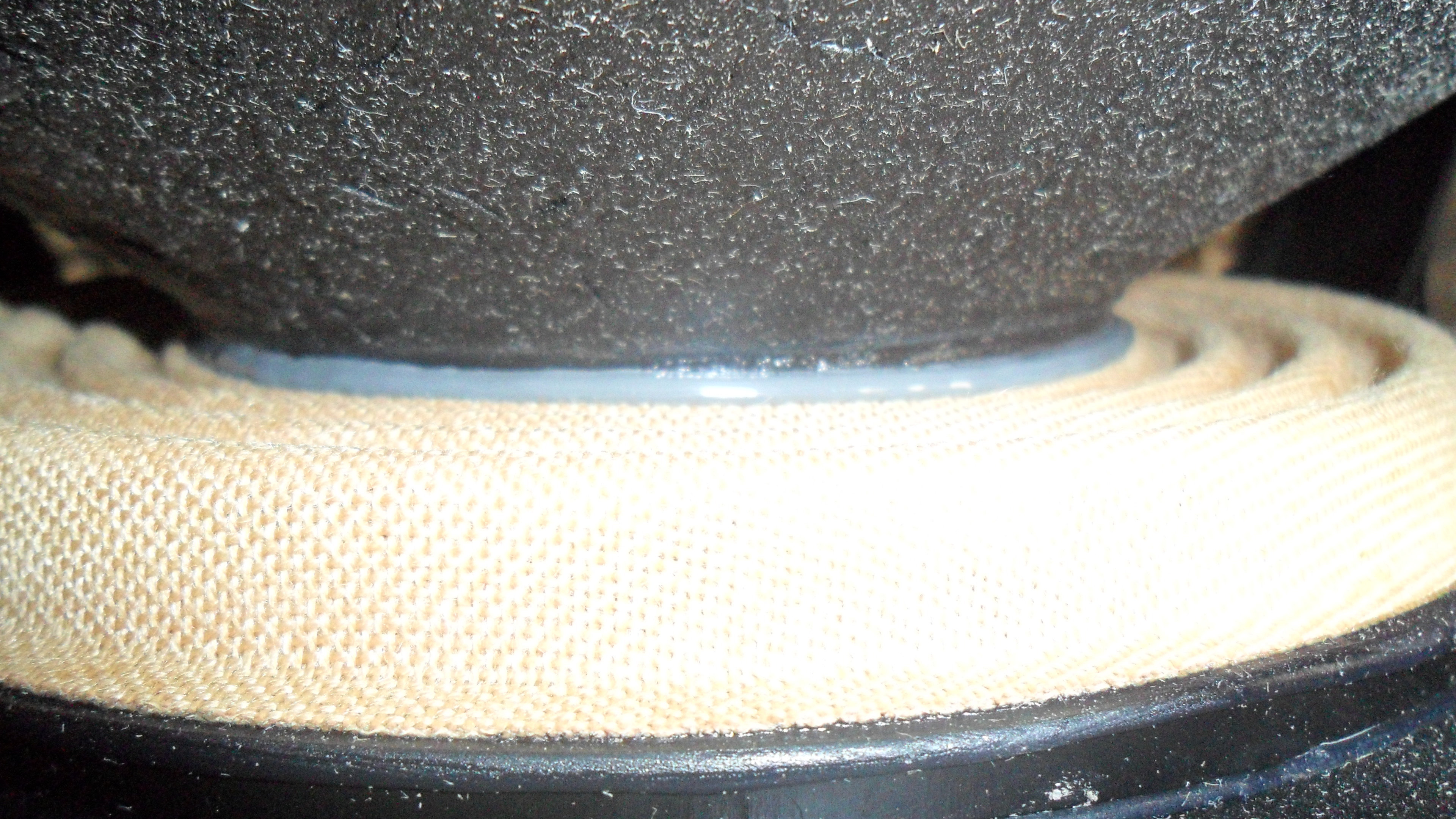

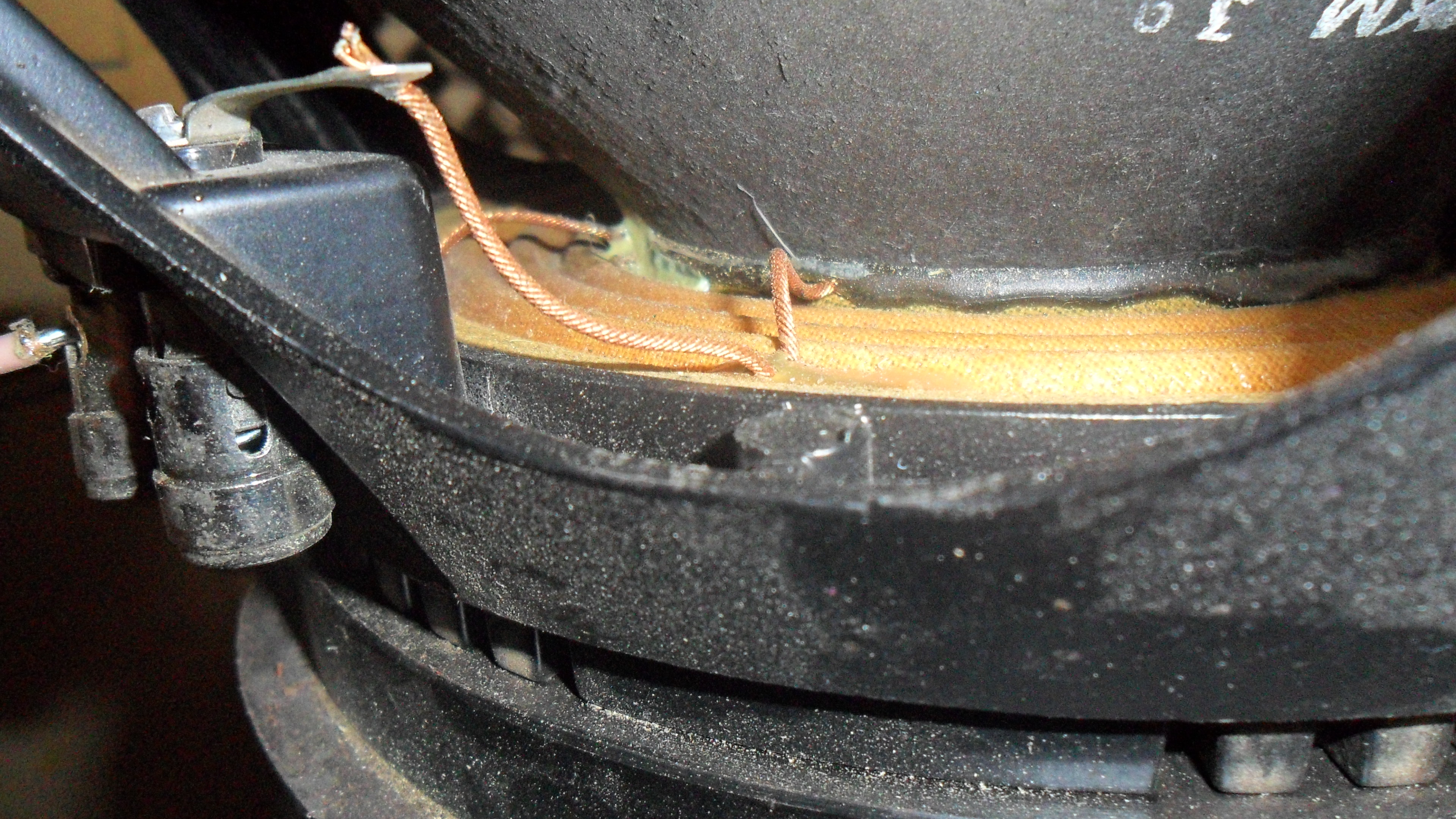

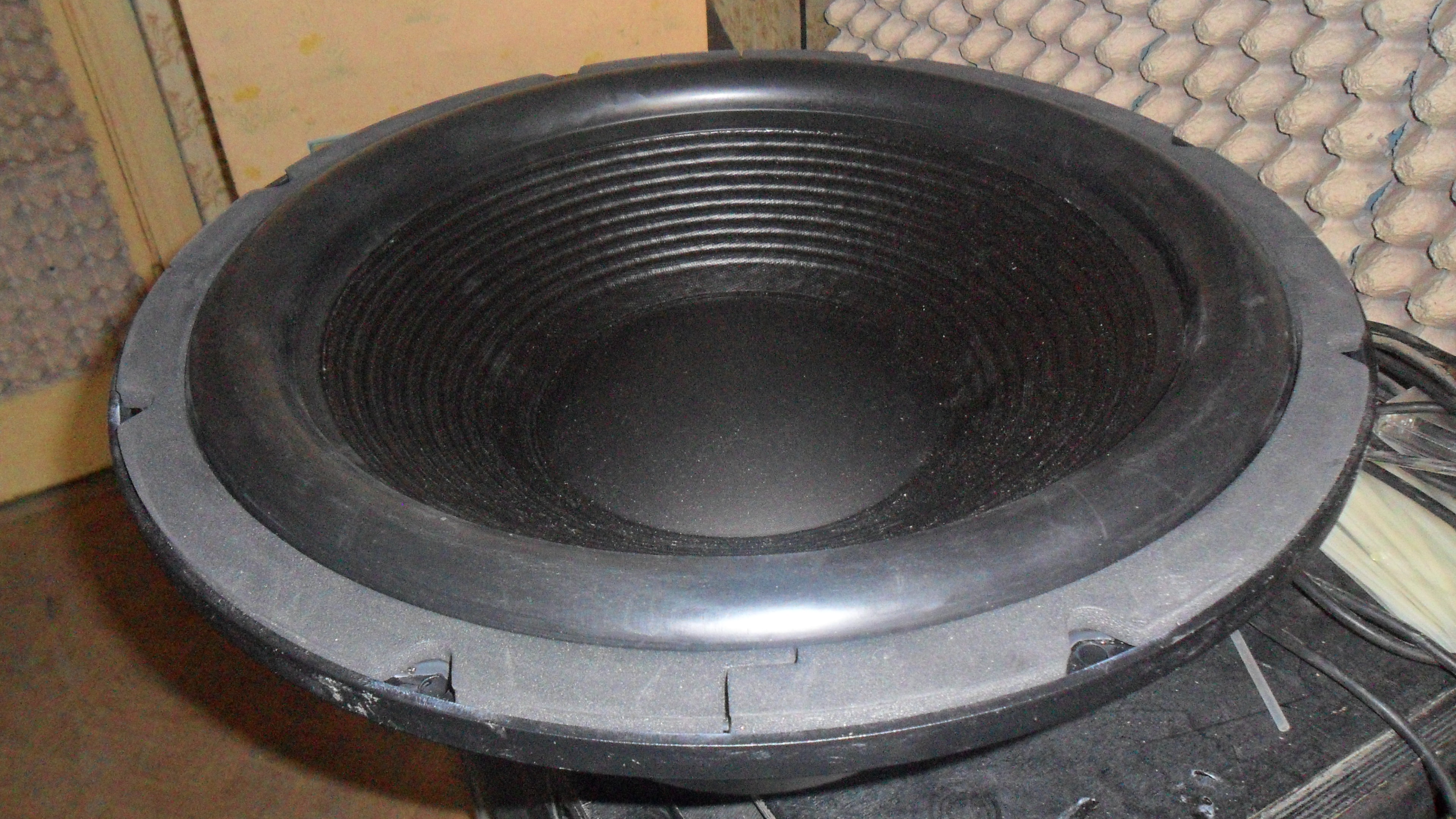

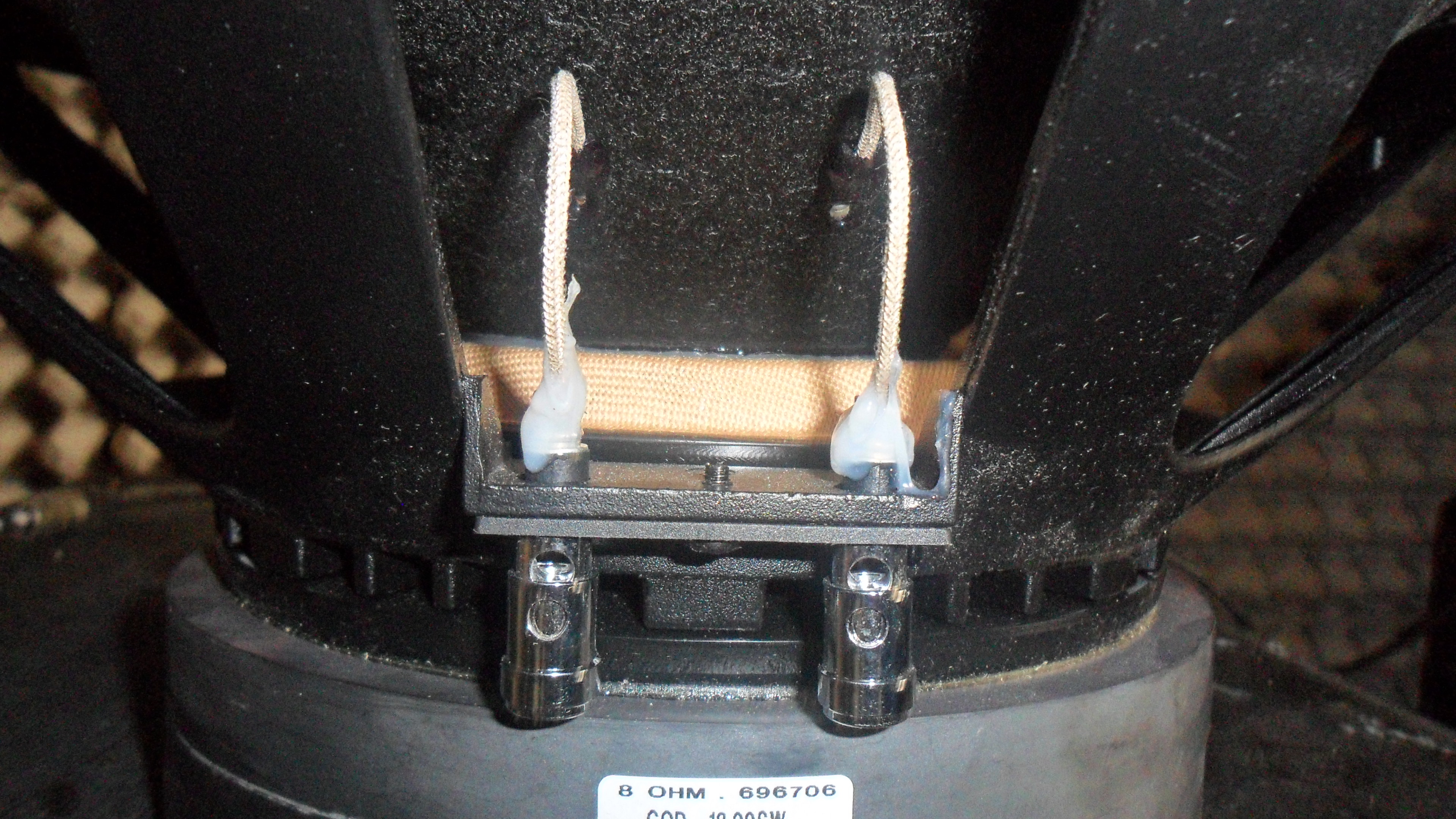

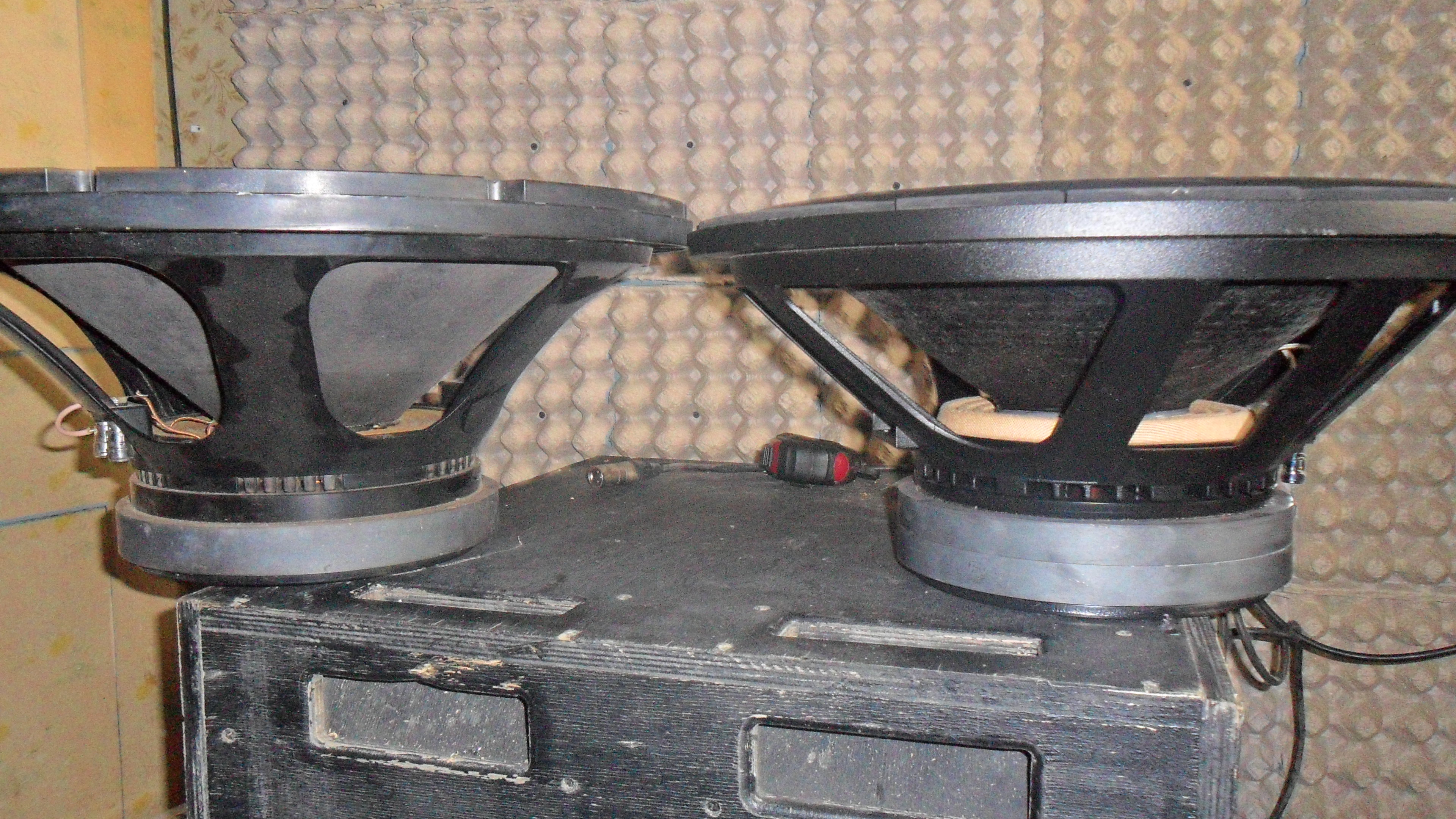

    Ну вот и фотки "Монстра" приветствуем, 18.00SW от CIARE .
    Для сравнения 18звуков 18LW1400.
    Послушать по-полной не вышло. Поставил в тапок из 15фанеры, ввалил ватт 500, и не понял- то ли корпус затрещал, толи стекла, толи стены?, а может всё вместе.
    По-моему дин для серъёзных инсталляций или для улицы. Но вот что могу отметить сразу , так это нижнюю границу диапазона!!! Любители дабстепа будут его на футболках рисовать!!!
    Буду под него кубо пилить на 18фанере, там посмотрим.

    Что это там такое типа клея "момент" на дальнем тоководе?
    А это слабое место динов 18 звуков. Да, это Момент , а дин восстановлен. В среднем за месяц штук 5 обрывается.
    ну ясно... паленая сборка кооперативная без роду и племени. даже в LAX динамики Sonic Solution имеют залитые в резину тоководы. динамики жгли, а обрывов за 3 года не наблюдал ни разу
    Ну это на старых такое. На новых ремкомплектах они уже и канатики в термоусадку,как Файтал , упрятали, и залили хорошо. Первый такой поставил месяцев 7 назад. Пока норм.
    знаю что фирма супер, но так сильно на АВТОмобильный похож

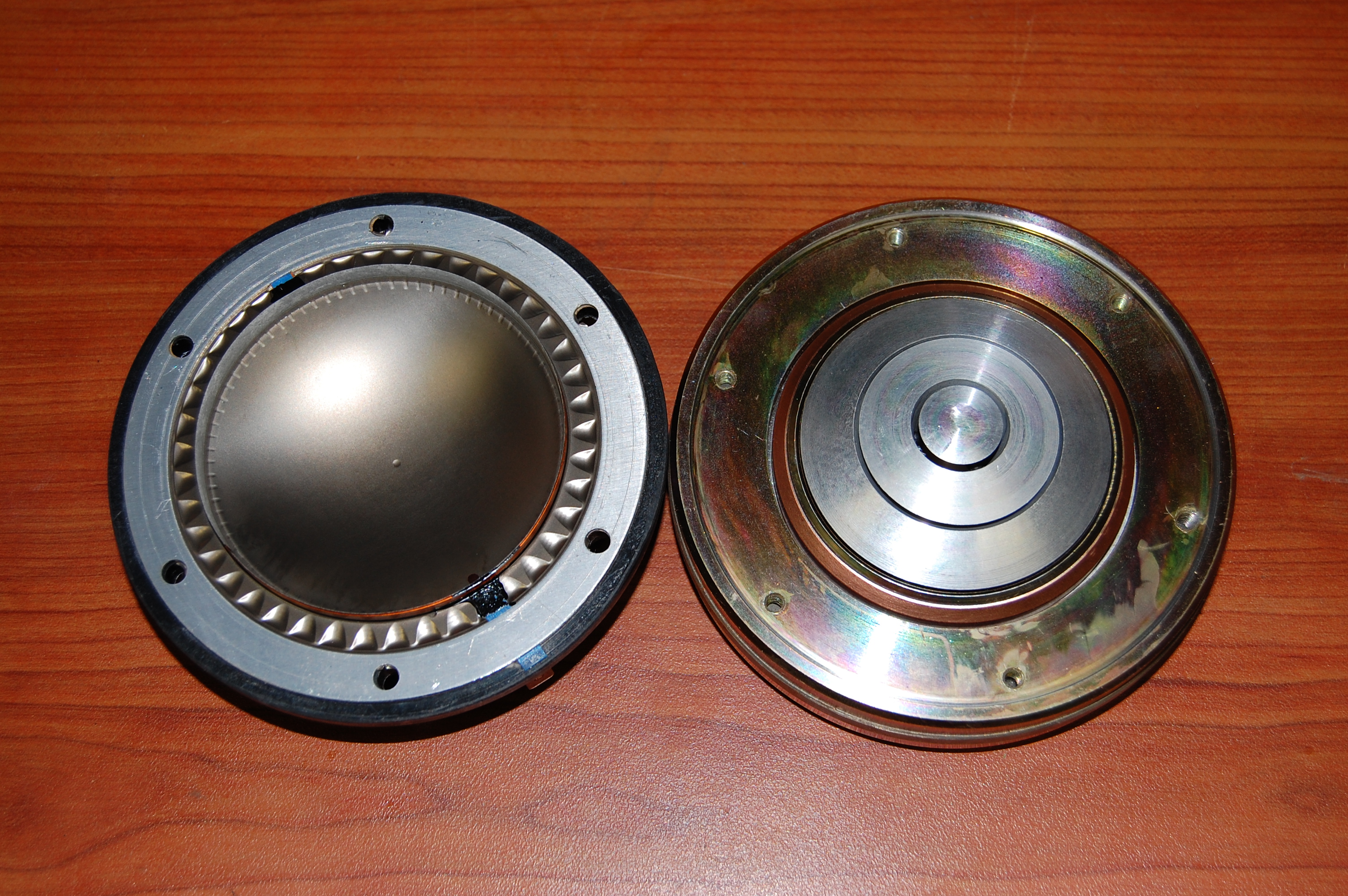

    Цитата Сообщение от Eretik Посмотреть сообщение
    feerpraz, как то не похоже там 72, а там 75 мм катуха! да и ты сам сказал Коваленко уже не производит, точнее заканчивает производство.
    Коваленко не производит ,точнее доделывает последнии,вся технология передана CIARE ,при том что именно не продана ,а передана.По поводу катушек узнаю у Анатолия
