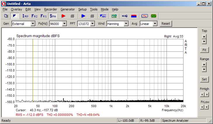

    Итак, добил и я одну коробочку. Генератор 10к на батарейном питании, и нормальном (наконец-то) соедин. кабеле дает такие спектры (1 Вольт):
    Дописано:
    Обычный Asus Xonar Essence STX.
    Экранированный кабель RCA-RCA получился из кабеля RJ-58 (2 м) и конекторов Neutrik (кажется, 373).
    Программа - ARTA (Demo mode).
    На очереди плата на 1 кГц.
    Есть еще замеры на 2 Вольта и 0,5 Вольта. Соответственно, там все хуже и лучше, чем при 1 В.
    Это третье поколение. Сейчас (05/2013) у автора есть уже четвертое, еще на несколько дБ лучше.

    По умолчанию Re: Ultra low distortion (>0.00003%) 1kHz (&10kHz) sine generator
    И оно действительно дает шумовую полку -155дб ?! КАк же у них АЦП сделан?
    Та, думаю, в АЦП все по даташиту, результат больше зависит от ПО.
    Размер ФФТ-то не указан... скорее всего тыщ 500 или больше, тогда ничего удивительного в таком положении полки.
    Да, максимальный размер, 131072.
    Короче, вот скриншот:
    ---------- Добавлено в 12:00 ---------- Предыдущее сообщение в 11:58 ----------
    Вот и мне интересно - что у меня "не так"? АЦП у меня тот-же, причем он дает такие-же результаты, и когда входы самого АЦП почти висят в воздухе - при не запаянном дифф. буфере.
    Правда, у меня 96кгц а не 44, и ввод в комп через Фламенко Лайт.
    Очевидно, ARTA очень хорошо усредняет. Я не при чем

    39,180
    Надо будет ею попробовать.
    . Еще у меня хороший БП
    Я включал АЦП с питанием от двух 12в аккумуляторов:
    https://forum.vegalab.ru/showthread....52#post1724752
    см #503
    результат абсолютно не отличался от питания от сети.
    Проблема на обеих входах, одинаковая полка?
    На обоих входах и на двух платах!
    Ввод в комп не причем - я только что выложил картинку в теме про АЦП при цифровом вводе через Фламенко, без преобразований.
