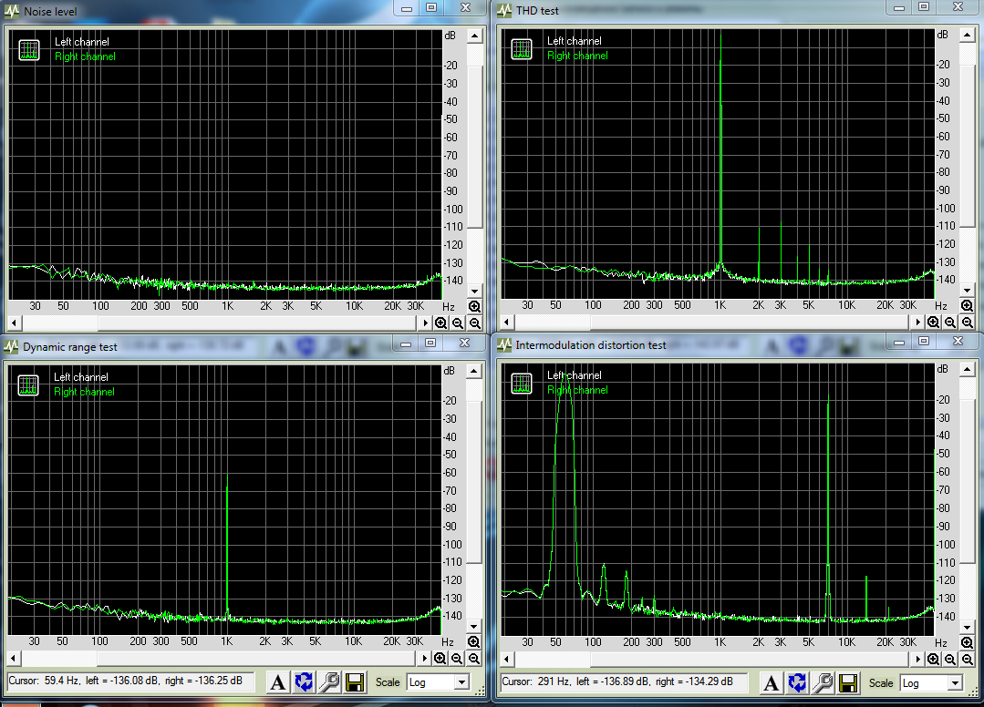

    Прикрутил к звуковухе питание аналоговой части от внешнего линейного БП.
    Вот что показал тест RMAA.
    Чот я не догоняю вот скрин моей 0204 2012 года выпуска : Нажмите на изображение для увеличения.
ID:	254268 мож просто преобразователь внутренний покрутить стоило?? а не городить таку приблуду?? согласно приведенной картинке не все так явно для нормальной карты
