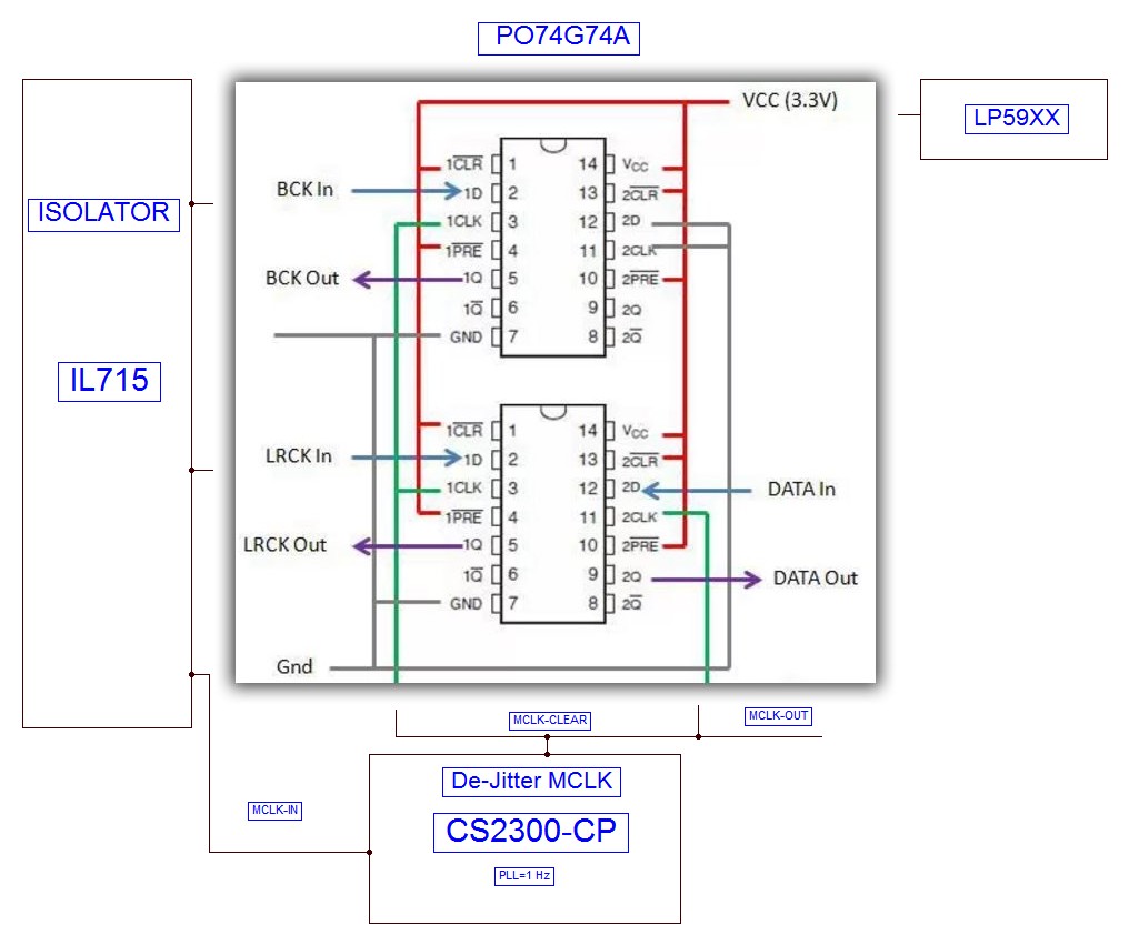

    Посредственный вывод шины I2S у Pi-плат, немцы измеряли Comparing the I2S Capabilities of the RPi and Odroid C1+, у Odroid чуть лучше чем Pi, но все равно уровня >1ns(1000ps), тихий ужас, Crazy Audio около 800ps показали Raspberry Pi I2S output working. То ли они неправильно меряли, то ли действительно так и есть.
    Без хорошего реклока там звука не добиться или SRC или может FIFO, Odroid С2 в остальном отличный девайс, с него удобный медиасервер/сетевой стример получается, вот SET-UP: Low Power Linux Audio Player (ODROID-C2 & Volumio 2) archimago тестировал.
    Ситуацию исправила бы плата, что то типа синхронного реклока без наворотов по соизмеримой цене, например как на diyaudio один чел здесь сделал. Я так понял, что примерно по такой схеме:
