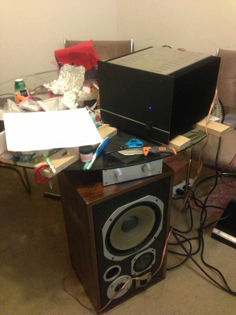

    Собрал! Запустил, обмерял и завел! Весь день искал куда делась громкость, потом подсказали, что забыл джампер xlr-rca. Сейчас слушаю одну колонку -- моноблок. Доволен дико. Я подключил его к пионерам hpm-60 и даже тут... Музыка! По замерам, надо уменьшить постоянку, сейчас 50мв, и можно увеличить ток смещения, радиаторы держат вроде.

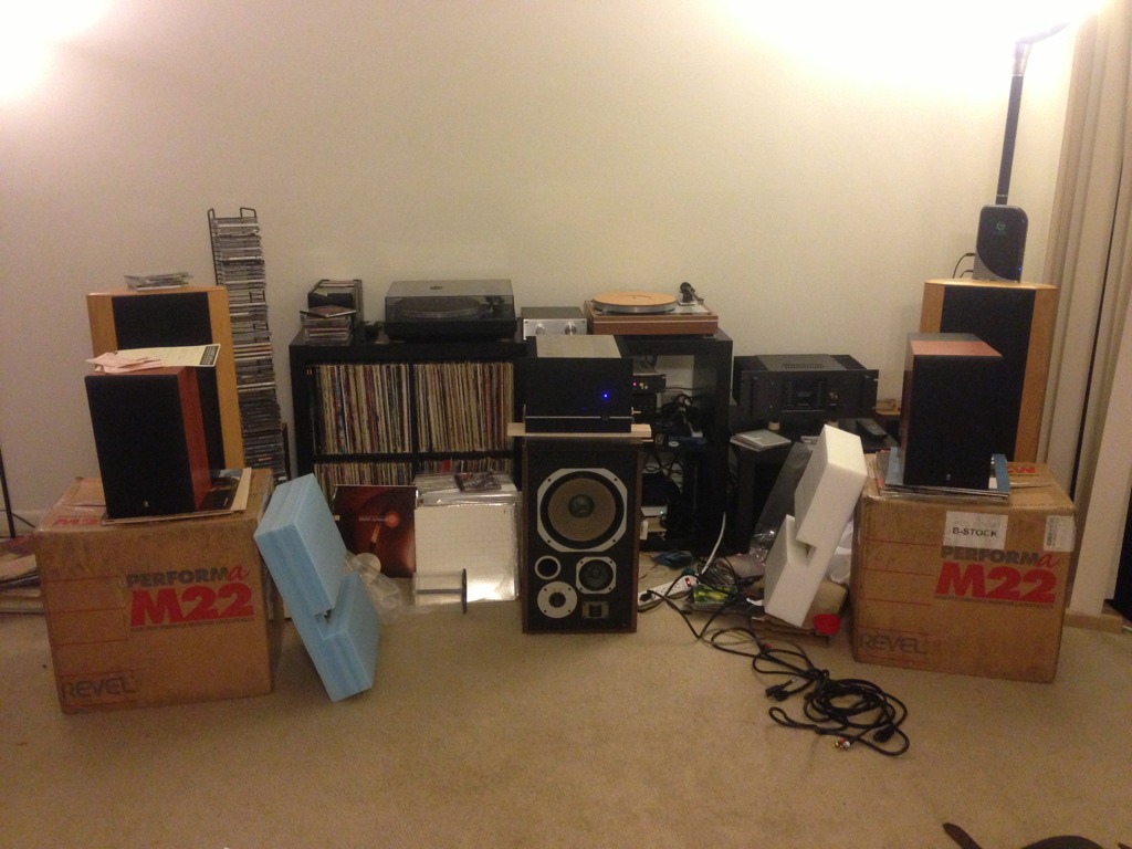

    Так, для прикола, вот так выглядит моя гостиная сейчас:
    Эх, не жениться мне ...

    Ну здорово. Очень хорошо.
    На мой взгляд ваши корпуса способны рассеять 600 вт при +25 к среде.
    Наверное больше для А2 подойдут
