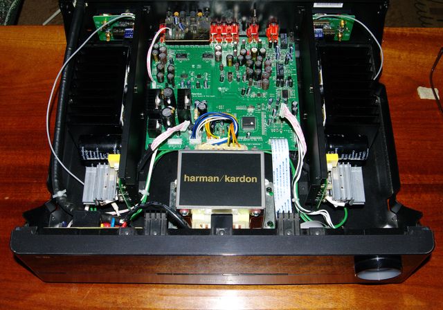

    Джентнльмены, помогите твикнуть усилитель HK980. Для начала хочу заменить разделительные конденсаторы в оконечнике С2 на ELNA Cerafine, в фоно коректоре С91,92,102,103 в предварительном С68,80,70,82,53,54,57,58,205,206,65,65,94,99,71,72 на ELNA Silmic II. Мосты в оконечниках BR1 RS803 на шотки D15XBN20 15ампер или лучше на D30XBN20 30ампер? Где заказать эти шотки пока не знаю. Электролиты в питании оконечников С17,18 12000U/63V и керамику их шунтирующие С13,14 224/275V на какие менять пока не знаю. В фоно коректоре операционник IC17 NJM5532M тоже не знаю на какой OPA поменять. Схема усилителя с дата шитами деталей по адрсу http://varanius.ru/files_manual_amp_...%20KARDON.html Может ещё что, подскажите.

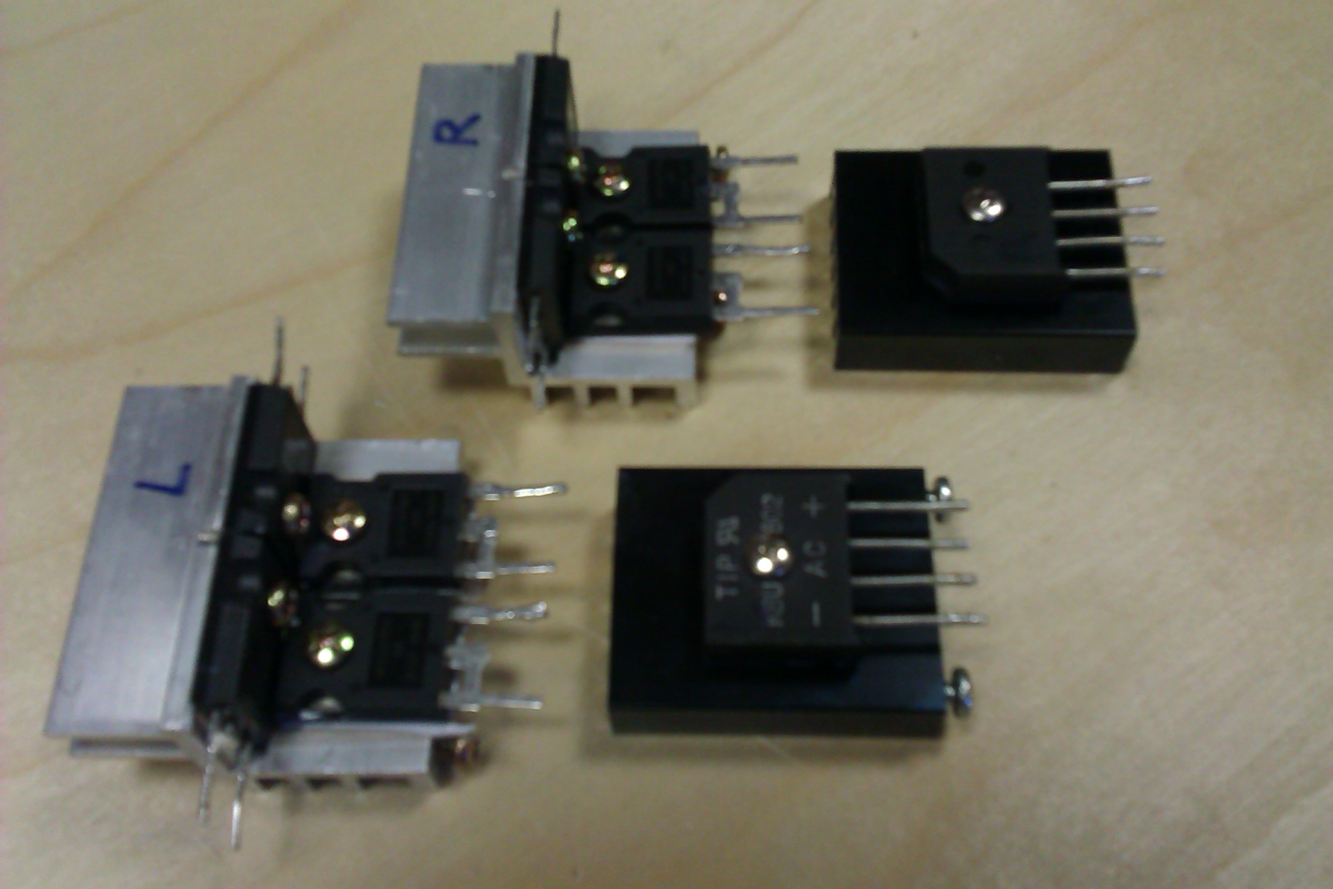

    Закончил издевательства над НК980. Были заменены диодные мосты BR1 RS803 стр.32 мануала на HFA25PB60-что было под рукой , разделительный конденсатор С2 на ELNA Cerafine, С5 на ELNA Cerafine, удалены С28 и С29 на speaker joint board, никелированные перемычки на speaker joint board заменены на медные луженые. Диодные мосты BL1, BL2 стр.36 заменены на MUR 415-что было под рукой. Конденсаторы С116, 117, 121, 120, заменены на Nichicon KZ и шунтированы пленочными. Керамические С105, 106, 109, 113, 104 с платы удалены. В предварительном удалены R157 - R162 и R176 - R181 подающие сигнал на IC3 rec out sorce. Удалены С68 и С80. R222, R221, R243, R245 подающие питание на IC9 IC5. Так как наушниками не пользуюсь удалены R262,263,271,272 питание на IC16, IC6. удалены R226,228 питание IC5, R275,R278 и отрезан сигнал на IC5. Разделительные С53,54,57,58,64,65,94,99,96,100,71,72 заменены на ELNA Silmic2. Заменены конденсаторы в питании IC11, 12, 13, 14, 7 на Nichicon KZ и удалена керамика их шунтирующая. Штатный кабель питания заменен на самодельный из Cavel sat-50.
    Думаю, что возиться с предом не стоило вообще! Под вопросом сетевой из Cavel sat-50 и замена никелированных перемычек. Однозначно стоило менять диоды на ультрафасты, конденсаторы в питании и шунтирующие, ну и разделительные конденсаторы на входе в УМ. В результате всех переделок слушать в директе стало не возможно, так как НЧ исчезли. Со включенными тембрами все вроде не плохо. Возросло разрешение, улучшилась сцена и локализация. Хотя все познается в сравнении, но сравнить не с чем, так как нет не копанного НК980.

    Vandelhul111, по питанию все мосты заменены на ультрафасты, у них время восстановления 25ns.
