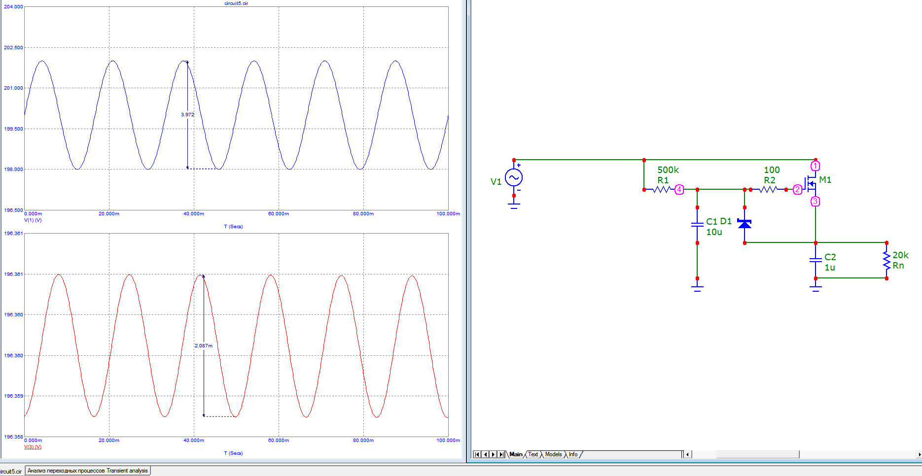

    Цитата Сообщение от Alexhase Посмотреть сообщение
    Может примерную схему накидаете
    Накидаю, но только пример на пальцах.
    Схема даст уже в 100 раз лучший результат, чем регенератор.
    Не то, чтобы нуждается, просто есть разница.
    Если есть разница, значит нуждается.

    Этот эксперимент ни о чём не говорит, разница будет всегда, даже если её нет.
    ---------- Добавлено в 21:43 ---------- Предыдущее сообщение в 21:39 ----------
    Цитата Сообщение от alqv Посмотреть сообщение
    Дело в том, что изменение в лучшую сторону [скажем так] при применении регенератора было замечено неоднократно,
    в системах с самой разной аппаратурой.
    Во первых - значит это сильно плохие аудио приборы.
    И во вторых - не слепое прослушивание ни о чём не говорит.

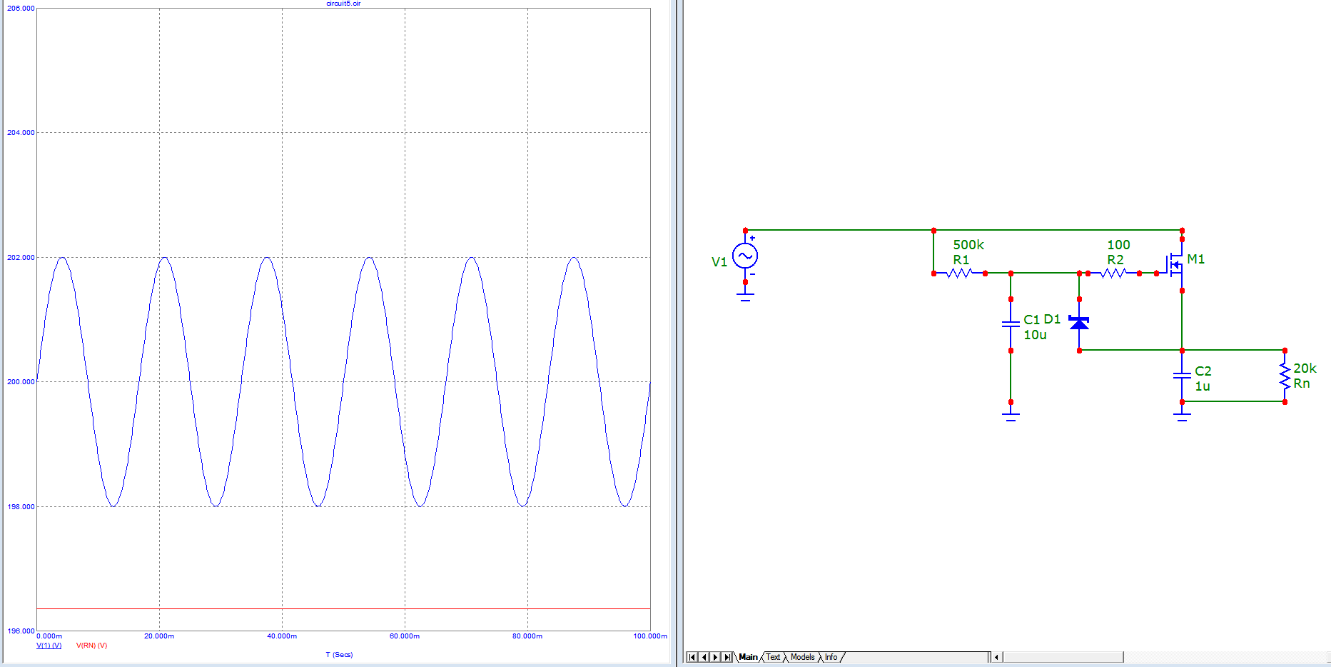

    Вы забыли указать параметры данного фильтра. В 100 раз откуда такие цифры? Cвои слова доказывать надо. Доказательства в студию!
    На самом деле подавление пульсаций у такого фильтра не 100 а намного больше
    А если еще диод добавить - то электронный дроссель получится
    человек сказал 100, значит сто!
    Не стоить вести себя по хамски.
    Всем понятно, что цифра 100 имеет образное значение.
